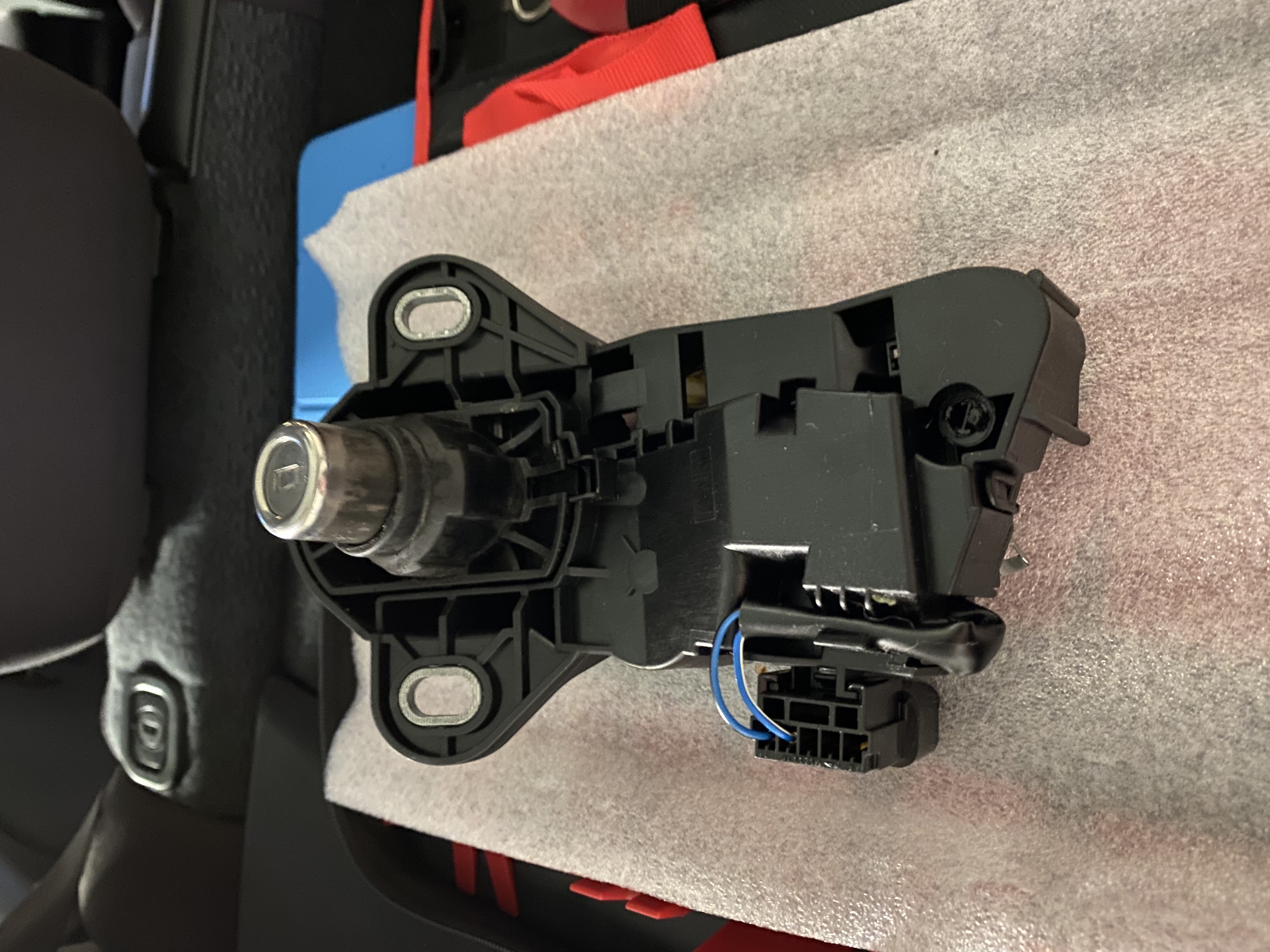

Bei meinem Carisma BJ 11/2004 ist der Motor vom Schloss an der Heckklappe defekt.
Mit Schlüssel kann ich es öffnen
Bei Betätigung der Fernbedienung wird das Schloss nicht geöffnet
-> am Stecker habe ich schon die Spannung gemessen die wird entsprechend der Tasten Betätigung an der Fernbedienung umgeschaltet.
Jetzt meine Frage: Wo kann man ein Ersatzschloss kaufen?
Auf dem Schloss habe ich keine Nummern oder eine Bezeichnung gefunden.

Bei jedem Mitsubishi Händler.
Und sicher auf den meisten Schrottplätzen und beim großen Auktionshaus.
Und hast du auch den Widerstand des Motors gemessen? Wenn der Motor durchgebrannt ist muss der Widerstand gegen unendlich gehen.
Und du weißt dass das Schloss eine Stellung hat dass es "fest" verschlossen ist und nicht per FB öffnet!?

Hallo Wölfchen,
Das mit dem Motor durchmessen werde ich machen. Auf die einfachen Sachen kommt man einfach nicht, genauso das man mal die Schrottplätze abtelefonieren könnte.
Die Schloss-Stellung kenne ich, egal wie das Schloss steht senkrecht/ waagerecht keine Funktion...
Danke für die Tipps.
