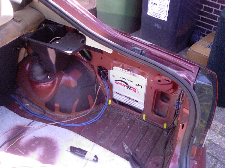

Also, ich habe ja ziemlich lange gerätselt, wo ich die Endstufe hinbauen könnte (siehe auch diesen Threat http://www.dreamcarisma.de/viewtopic.ph ... highlight= ) , ohne meinen Kofferaum zu verlieren. :denk:
Reserveradmulde wäre nur möglich gewesen, wenn ich das Reserverad rausgenommen hätte (der kleine Platz hinter dem Reserverad war zu klein, ausserdem ist da schon die Box von meinem Rückwärtsradar drin). :-(
Ich habe dann den Verstärker hinten rechts an die Seitenwand eingebaut, man verliert dabei kaum Platz. Es wird nur eine kleine Luftöffnung überbaut, deshalb habe ich dem Amp mit ein paar normalen Sechkantmuttern ein bißchen mehr Abstand zur Wand verpasst.
Sieh dir mal das Foto an, ich denke, so könntest du es auch machen. :ok:
Aber denk' dran: du musst auch Saft für den Amp haben, also schön ein Stromkabel nach hinten ziehen.
Anbau im Kofferraum hinten rechts.
