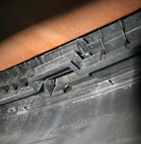

Hier die ersten Bilder vom Einbau der US-Sensoren.
Die Bohrungen sitzen ca. 40 cm auseinander,. dann trifft man auch die Aussparrung an der StSt innen (geht nur bei den beiden mittleren Bohrungen). Bei den äußeren Bohrungen trifft man einen Steg, ist aber nur aus Plastik, also halb so schlimm.
Weiter Bilder folgen.
:yau: Schlures
Das sind die vier Bohrungen. Bohrungsmitte ca. 40cm auseinander, ca. 3cm von der Unterkante der schwarzen Leiste.
Das ist die Innenansicht, da wo die StSt ausgespart ist. Passt super für die beiden inneren Sensoren.
