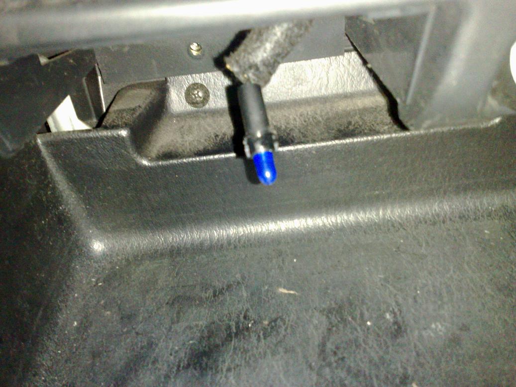

Hey, das klingt wahrscheinlich wie ne ziemlich doofe Frage, aber was ist das eigtl. für ne Lampe? Also zwecks Name, Größe, Beschreibung etc. :spin:
Ne W5W kanns glaub ich net sein, die wäre zu groß. Die hab ich erst neulich bei der Kennzeichenbeleuchtung verbaut, und die waren irgendwie größer. :denk:
Diese Lampe da. :D

10/17 08.06.2010, 21:34
sieht aus wie ne t10 mit glassockel...
11/17 08.06.2010, 22:20
Einfach im Autozubehör dem nächsten Verkäufer das Teil unter die Nase halten :)
Sind das die wo auch in der 3. Bremsleuchte verbaut sind? die sind au klein und mit Glassockel (ca. 5 W)

12/17 09.06.2010, 00:46
neckarsulmer hat am 08.06.2010, 22:20:Sind das die wo auch in der 3. Bremsleuchte verbaut sind? die sind au klein und mit Glassockel (ca. 5 W)
in der bremsleuchte sollten eigentlich ne zweifadenbirne drin sein... nämliche jene: P21/5W
13/17 09.06.2010, 01:34
Ich glaube, er meint die Bremsleuchte, die hinten auf der Hutablage sitzt. Allerdings weiß ich nicht, was da für eine drinne ist. Hab die noch nie auseinander genommen.
Wegen des Aschenbechers hab ich mal gegoogelt, nachdem ich das mit den 5W hier gelesen hab. Das könnte ein T5W-Sockel sein. Da gibts auch LED's für, evtl. probiere ich da mal eine aus. :D
