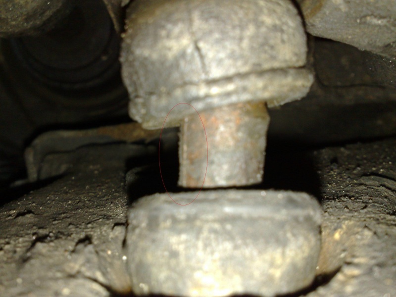

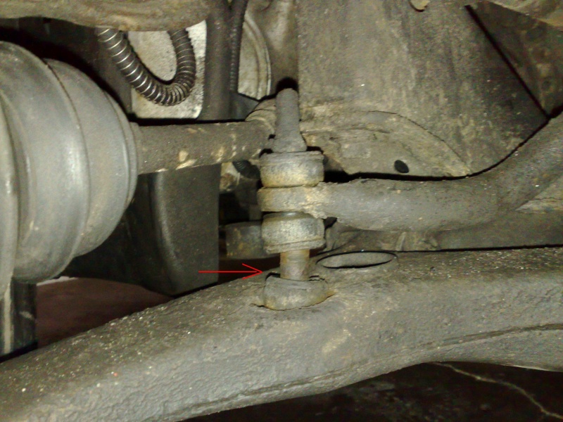

das besagte teil:
king1888
7/9 17.01.2010, 19:27

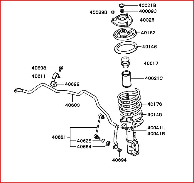

ich weis, die bilder sind schlecht^^ ich habe also variante 1 der explosionszeichnung....
king1888
8/9 17.01.2010, 19:41
Dann brauchst du die Nummer: 40632 neu... "MR392730"
Welches aber einfach nur eine Schraube ist oder? Ich hab den neueren Carisma noch nicht auf ne Bühne gehabt. Würde aber sagen, dass es auch sowas wie eine Koppelstange ist.
