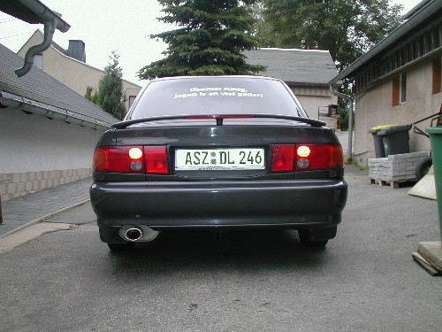

Ich hab jetzt auch nur noch vorne ein Mitsuzeichen!!! hab heute Vormittag alle Embleme entfernt!! sieht richtig geil aus!!!
Edit: ( schau ich kann editieren Angel ) Also ich hab mit Zahnseide druntergefrimelt und solange hin und her gezogen bis es abwar!! Nur die Rückstände gingen schei*e weg aber mit Fit und Wasser und viel Gedult gings dann doch abzurubbeln!! Dann hab ich noch mit Politur lackiert!! Fertisch!!! :wink:
