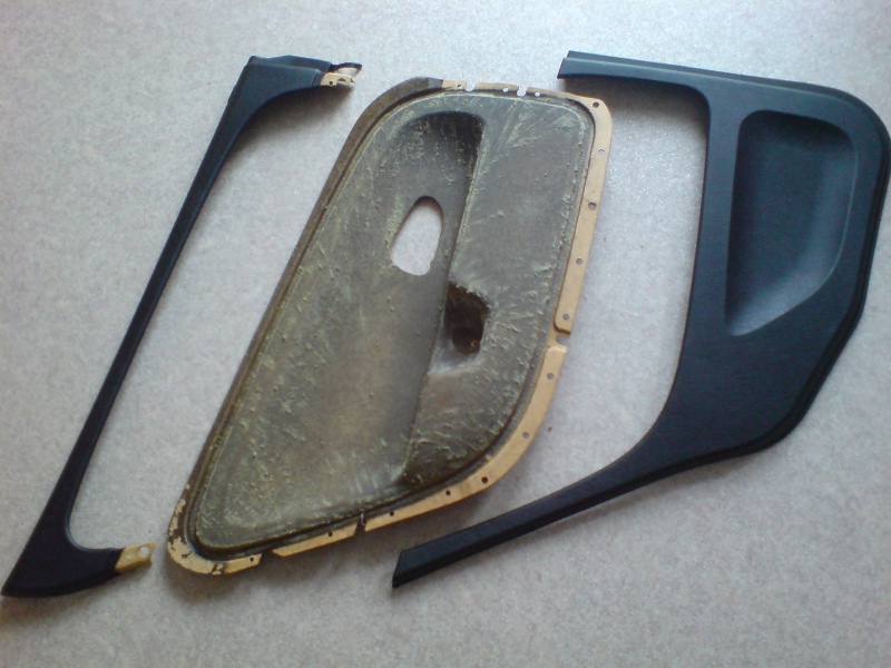

türverkleidung abbauen und zerlegen .. von der pappe das stoff enfernen .. ich habe das stoff mit einem spachtel entfernt so dass ich es wieder verwenden kann falls projekt misslingt
pappe rest verkleidung entfernen.JPG (176.99 KiB) 6512x betrachtet
obere teil ist angeklebt .. mit heissluftpistole erwärmen .. nicht abfackeln .. :-) .. dann mit gefühl abziehen
pappe ankleben.jpg (197.65 KiB) 6512x betrachtet

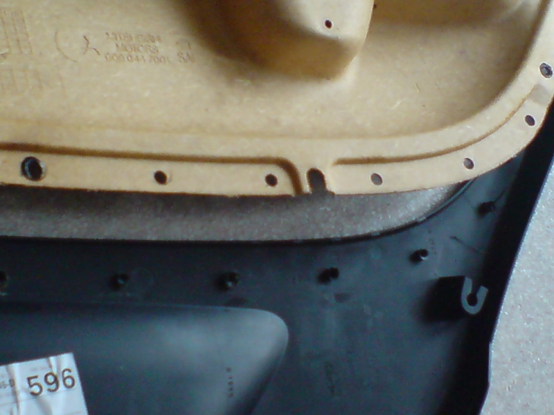

untere teil ist mit plastikstifte an der pappe befestigt .. diese mit heissluft erwärmen und mit leichtem druck auseinander ziehen
pappe entfernen unten plastikstifte.JPG (166.26 KiB) 6512x betrachtet

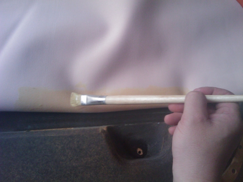

zuerst streifen kleber auf pappe und kunstleder anbringen .. erstmal an der tiefsten stelle auf der pappe .. also armlehne .. denn da wird die grösste spannung im leder liegen und kann am schnellsten abkleben ..
ankleben schritt 1.jpg (181.62 KiB) 6495x betrachtet
dann lüften lassen cca 10 min und zusammenkleben .. FEST drücken .. druck ist für den halt entscheidend ... dann habe ich 30 min so stehen gelassen .. weiter dass kunstleder an der armlehne bis an den markierungen ankleben
ankleben 1.jpg (166.23 KiB) 6495x betrachtet

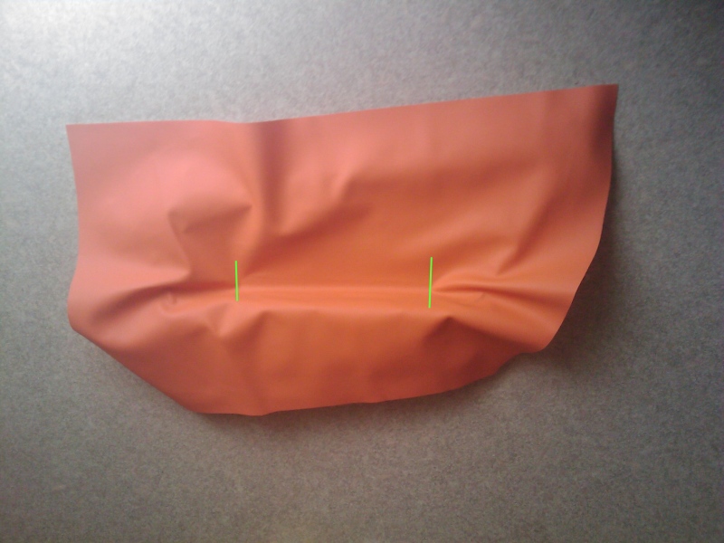

also .. durch dehnen des kunstleders kann man die falten die enstehen .. sag ich mal rausdehnen .. kleber immer auf kleine fächen anbringen und durch dehnen und ausrichten dann zusammenkleben .. am ende schaut es so aus
leder untere teil.jpg (180.95 KiB) 6490x betrachtet

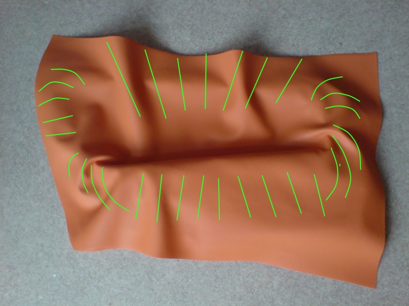

da mal im groben die richtungen wie das kunstleder gedehnt werden muss ..
richtung dehnen.JPG (194.06 KiB) 6490x betrachtet

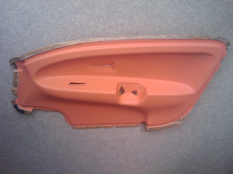

mit oberen teil weitermachen..zum schluss muss es so ausschauen ... beispiel auf der fahrerseite vorne ... wenn fertig ist die überreste wegschneiden..löcher am rand sollen freibleiben..obere rand der pappe auch frei da hier wieder angeklebt wird
fertig beklebt.jpg (188.12 KiB) 6490x betrachtet

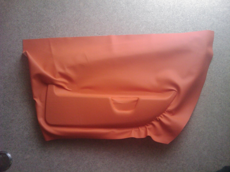

fertig zusammengebaut
da haben wir die fertig zusammengebaute türverkleidung ... löcher für schalter und türöffner ausschneiden so wie auf bild .. und dann ab zur carisma und einbauen
fertig zusammengebaut.jpg (173.48 KiB) 6487x betrachtet

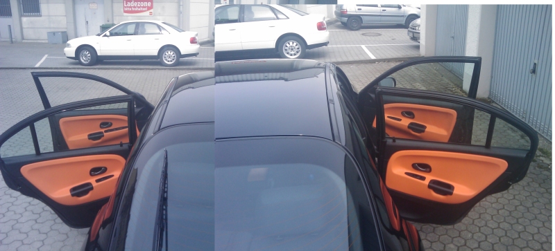

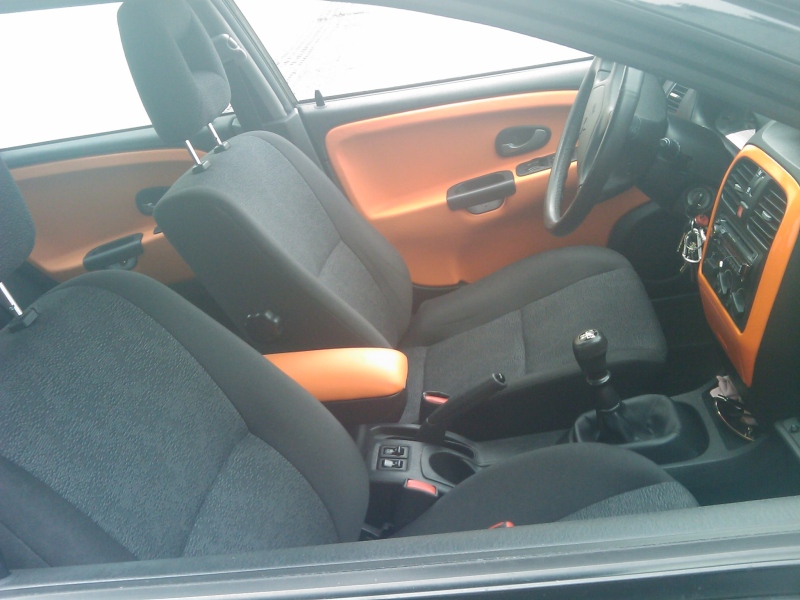

und zum schluss hat es bei mir so ausgeschaut
projekt türverkleidung.jpg (182.74 KiB) 6487x betrachtet
und da nochmal von innen
von innen.jpg (189.15 KiB) 6487x betrachtet

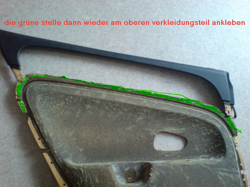

auf Anfrage habe ich noch ein Bild hinzugefügt wo zu sehen ist wie die Ränder abgeschnitten sind
Hoffe dass es euch vielleicht gefällt ...ist mein erstes mal dass ich sowas mache ... bin aber ziemlich zifrieden mit dem ergebniss
könnt ruhig eure meinungen und kritik schreiben ..
das Kunstleder an den Ränder zugeschnitten .. eine Vertiefung die um den Rand der Verkleidung entlang zu sehen ist ..da muss Kunstleder noch rein und nicht weiter raus .. so bleiben die befestigungs löcher frei
türverkleidung _rand abschneiden.jpg (186.49 KiB) 6090x betrachtet

Jo also ich find es sehr gelungen vom Ergebnis und von der Beschreibung.
Hätte nur eine Frage:Auf dem ersten Bild, sieht man so ein komisches Zeug der Tür. Ist das der kleber von dem original Stoff und der Türpappe, oder was ist das?

@musclecar
das sind schaustoffreste vom stoff .. gleich nachdem ich es von der pappe entfernt habe
