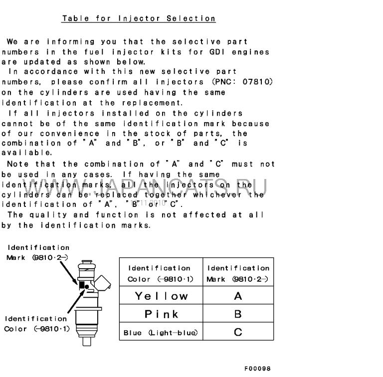

würde ich was noch ergänzen zum Aussage Mitsubischi DE, das zweite Bild mit Teilenummern die zum Facelift passen

A, B, oder C erkennt man auch am Farbtupfer auf der Düse (Vorfacelift):
A --> Gelber Punkt
B --> Rosa Punkt
C --> Blauer/hellblauer Punkt
Die Vorface-Düsen laufen alle unter der Teilenummer MD 361842
Beim Facelift gelten folgende Teilenummern:
1465A001
1465A002
1465A003
Falls jemandem ein Fehler auffällt bitte korrigieren. Danach ab in die FAQ damit.

Leider nein. Ich kann nur raten, dass 001 A sein soll, 002 B und 003 C. Müsste man mal schauen, ob man ein Bild von den jeweiligen Düsen auftreibt - da müsste ja der Farbcode erkennbar sein.
kameone hat am 16.11.2010, 14:27:Leider nein. Ich kann nur raten, dass 001 A sein soll, 002 B und 003 C. Müsste man mal schauen, ob man ein Bild von den jeweiligen Düsen auftreibt - da müsste ja der Farbcode erkennbar sein.
Farbcode gibt's nicht steht "A, B oder C" auf Düsen
