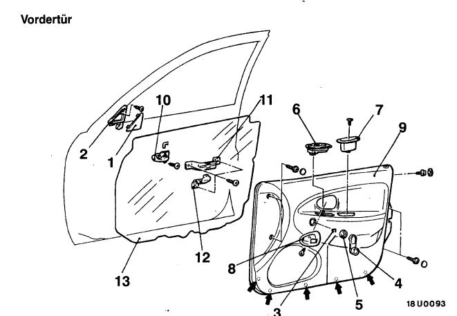

Im Anhang siehst du wie die Türverkleidung befestigt ist. Als erstes die ganzen Schrauben lösen, Griff abschrauben, Türöffner abschrauben und ggf. Fensterkurbel falls vorhanden abbauen.
Dann im unteren Bereich dran ziehen, dort ist die Verkleidung festgeclipst (schwarze Pfeile - siehe Bild).

Die Pappe bzw. TVK ist geclippst und oben an der Scheibe stramm eingehangen mit Metallclips.
Also lösst alle schrauben unten an der Seite und der Griffmulde / Türöffner.
Dann hebelst vorsichtig die Pappe zu Dir so das alle Clips gelöst sind.
Danach mit bissel Gefühl hoch drücken am besten am Türpin und dann nach vorne weiter arbeiten.
