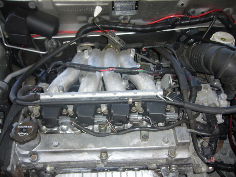

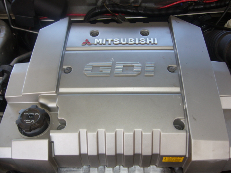

Die Abdeckung abschrauben.
1.8 GDI selber Blastern (Verkokungs-Problem) 2.
Fertig demontiert
1.8 GDI selber Blastern (Verkokungs-Problem) 3.

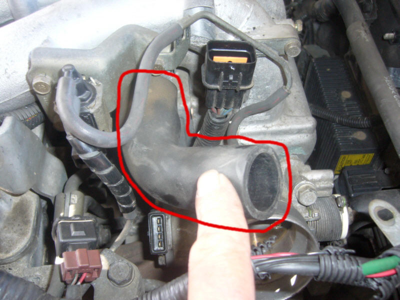

Den Ansaugschlauch (oder das air-intake-system) abschrauben.
(bis Bild 8)

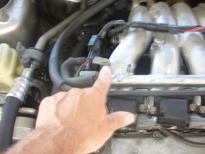

Die beiden 10.er Schrauben des Kabelhalters abschrauben.
1.8 GDI selber Blastern (Verkokungs-Problem) 10.
BEIDE Schrauben wieder eindrehen, OHNE Halter. Damit sie nicht verloren gehen.

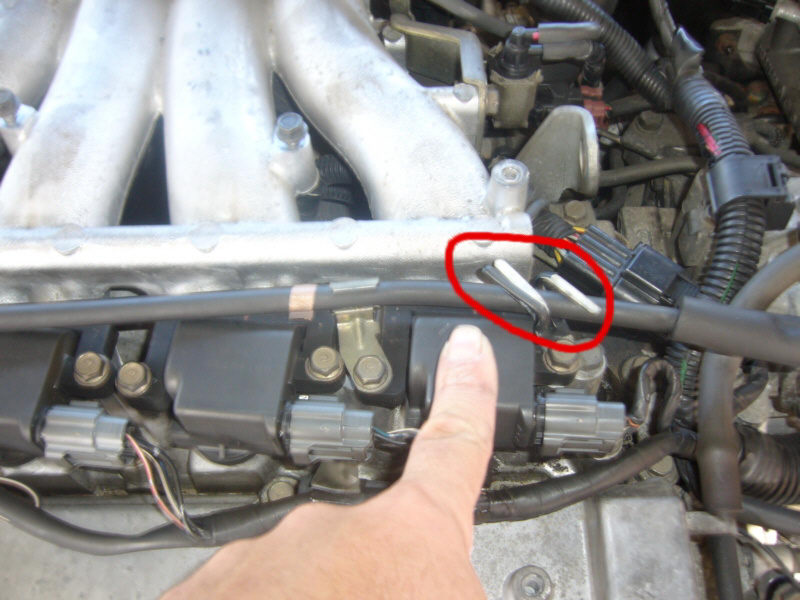

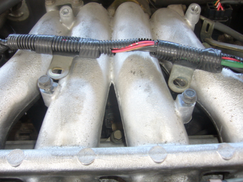

1.8 GDI selber Blastern (Verkokungs-Problem) 12.

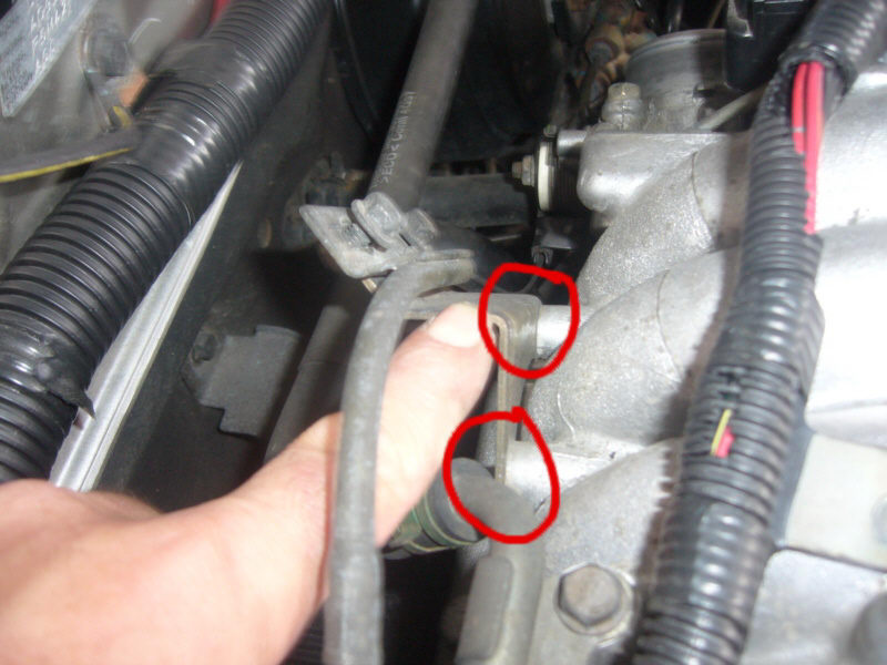

Rechtsseitig die Kabelhalter aufbiegen.
1.8 GDI selber Blastern (Verkokungs-Problem) 13.
Unterhalb ist noch so ein Kabelhalter, diesen auch aufbiegen.

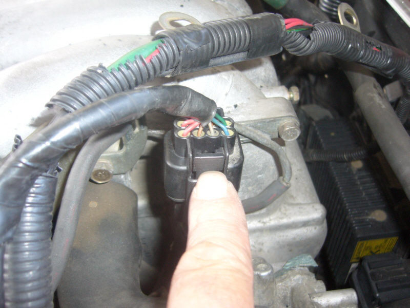

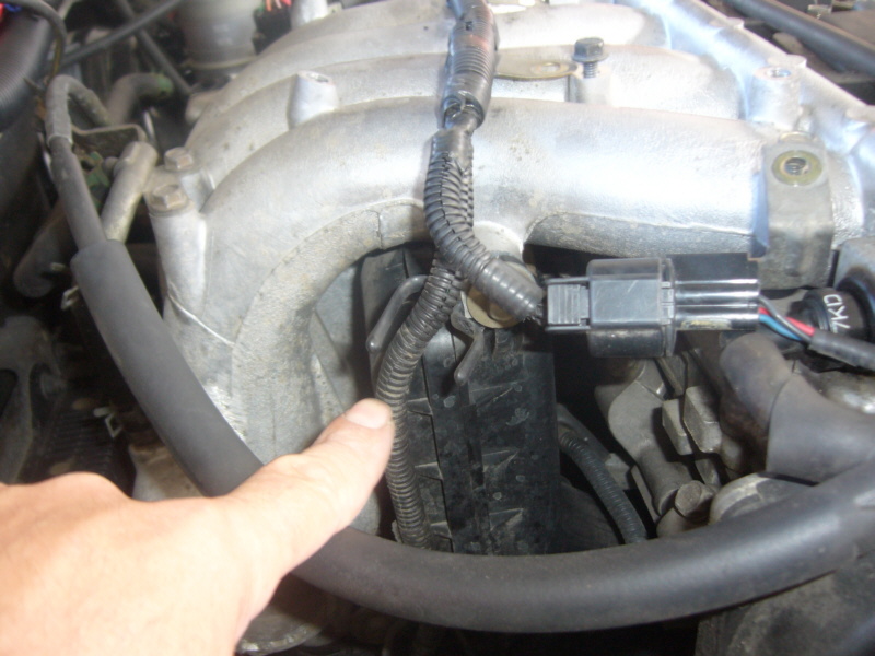

1.8 GDI selber Blastern (Verkokungs-Problem) 14.
Den Stecker abstecken, der Oberhalb rechte Seite ist. Den Halter haben wir schon entfernt, siehe oben.
1.8 GDI selber Blastern (Verkokungs-Problem) 15.
Halter mit Kabel beiseite legen.

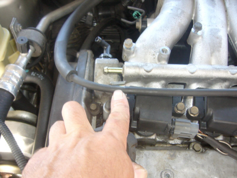

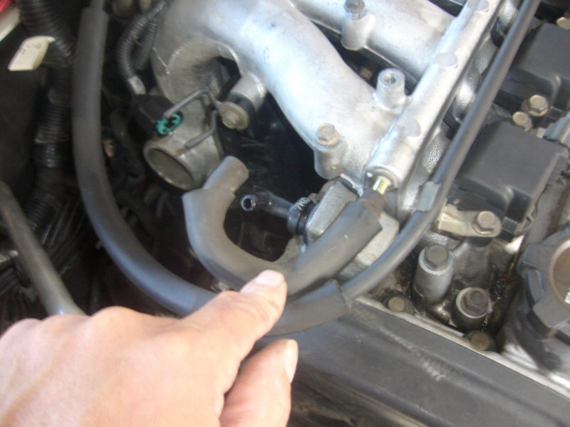

1.8 GDI selber Blastern (Verkokungs-Problem) 16.

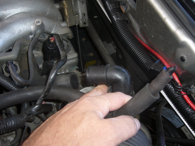

Regelschlauch abziehen.
1.8 GDI selber Blastern (Verkokungs-Problem) 17.

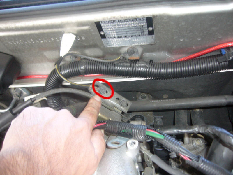

1.8 GDI selber Blastern (Verkokungs-Problem) 19.

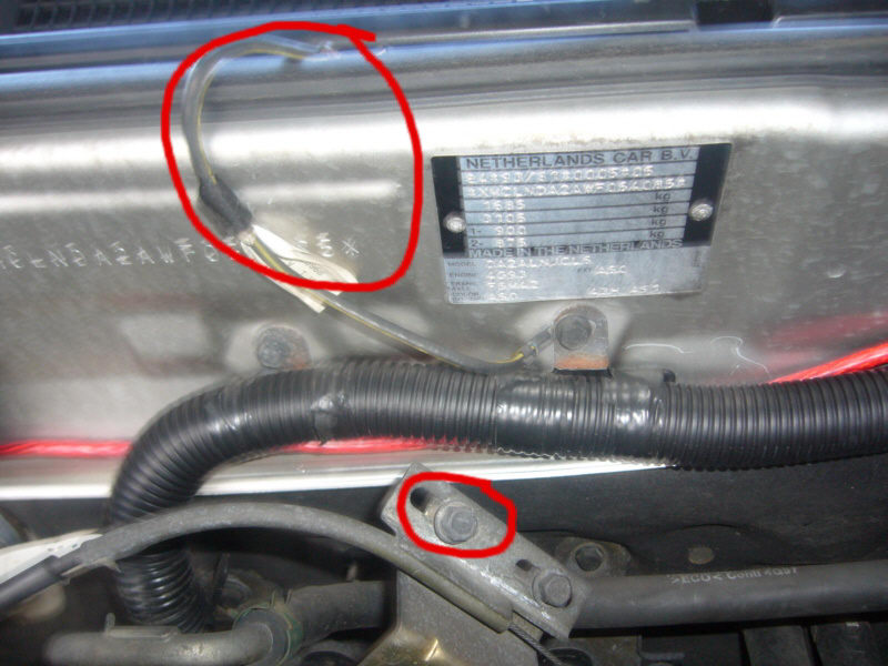

Massekabel des Gaszuges entfernen.
1.8 GDI selber Blastern (Verkokungs-Problem) 20.
Gaszug nach oben legen und in die Verkleidung der Wischer klemmen. Schraube wieder eindrehen.

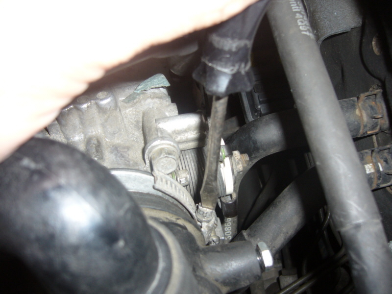

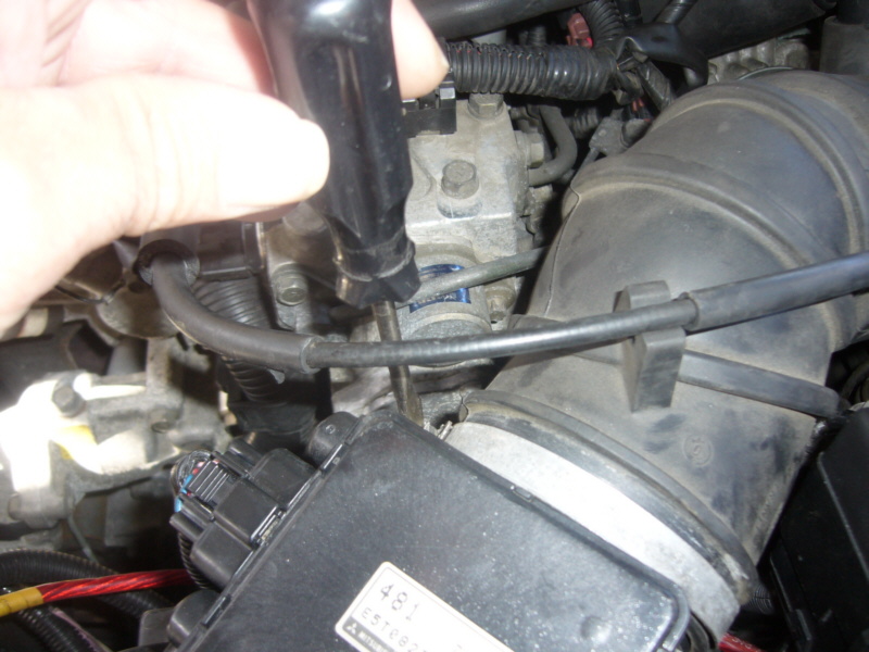

Drosselklappe von Hand öffnen und Gaszug ausfädeln....etwas Geschick ist notwendig, geht aber recht leicht.
1.8 GDI selber Blastern (Verkokungs-Problem) 24.

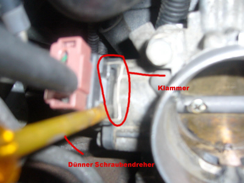

Den Stekcer unterhalb Drosselklappe abziehen, dazu lasche drücken und leichte Bewegungen machen, bis er draussen ist.
1.8 GDI selber Blastern (Verkokungs-Problem) 25.
Der Stecker unterhalb der Drosselklappe ist mit einer Feder befestigt.
Diese Feder muss man mit einem flachen Schraubendreher aushebeln.
Ist keine Sache...wenn man zwischen Stecker und Feder reinkommt, einfach VORSICHTIG raushebeln. Hat sonst keine Sicherung, geht also nicht kaputt.
Aber GUT FESTHALTEN, damit die Feder nicht abstürzt.
Nach dem abziehen des Steckers die Feder wqieder auf den Stecker montieren.

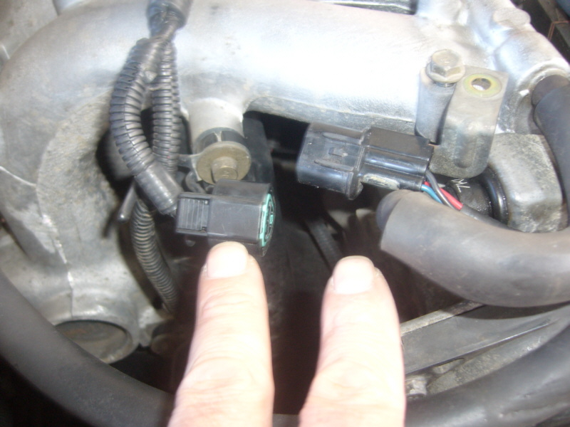

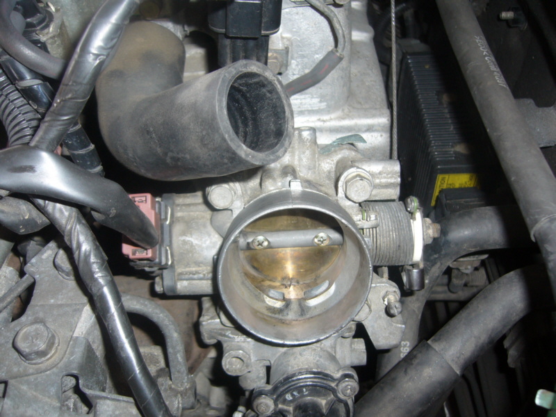

1.8 GDI selber Blastern (Verkokungs-Problem) 26.

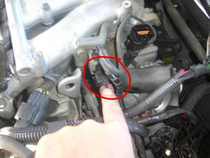

Hinter der Drosselklappe, oberhalb und rechts von dem dicken Schlauch, ist ein Stecker.
Die Lasche drücken und den Stecker abziehen.
1.8 GDI selber Blastern (Verkokungs-Problem) 27.
Dieser Stecker hat ebenfalls eine Klammer. Also hier wird es etwas knifflig, ist aber mit GEDULD und RUHE zu schaffen. Wie oben mit dem flachen Schraubendreher zwischen Stecker und Klammer hebeln. Sobald die Klammer draußen ist (wieder gut festhalten), den Stecker abziehen und die Klammer gleich wieder draufsetzen auf den Stecker.

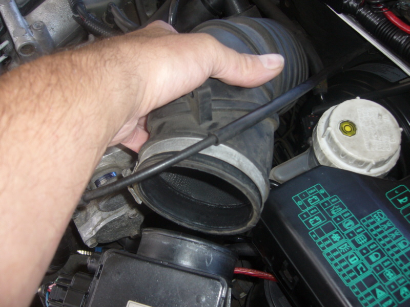

1.8 GDI selber Blastern (Verkokungs-Problem) 28.
Den dicken Saugschlauch entfernen.
