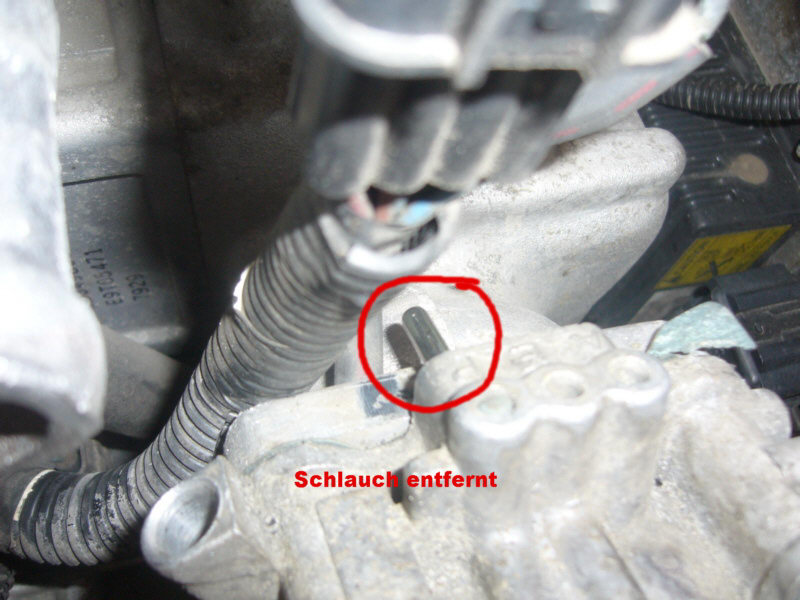

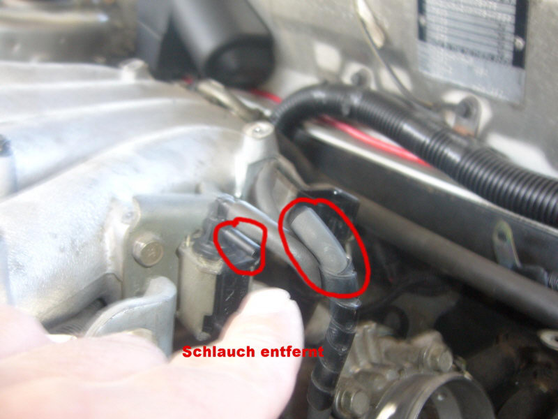

Den kleinen Schlauch entfernen.
vergrößern 30.
Hier ist der Schlauch entfernt.
vergrößern 31.

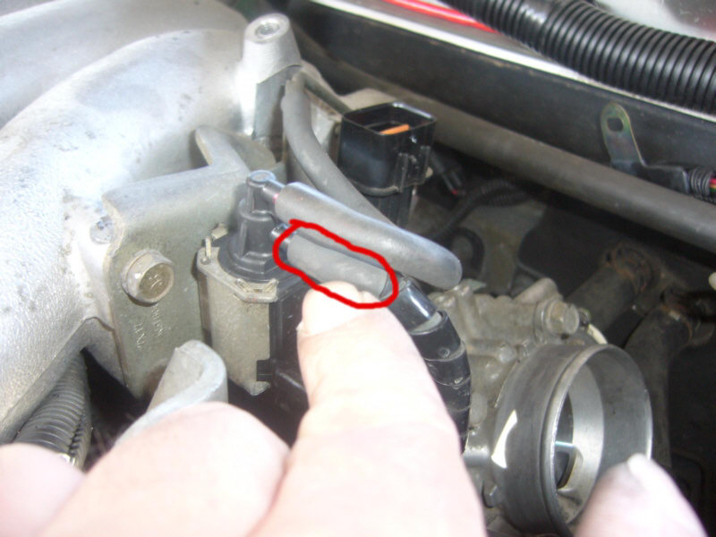

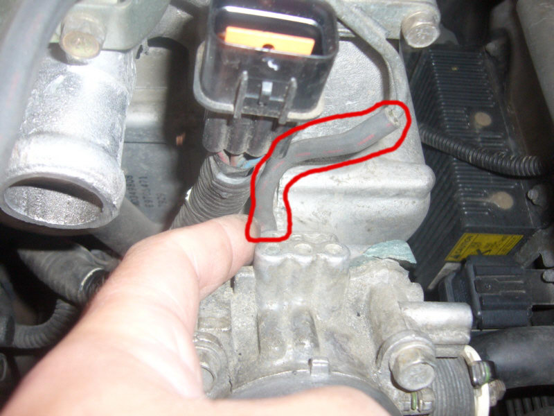

UNTEREN kleinen Schlauch entfernen.
vergrößern 32.
Schlauch entfernt

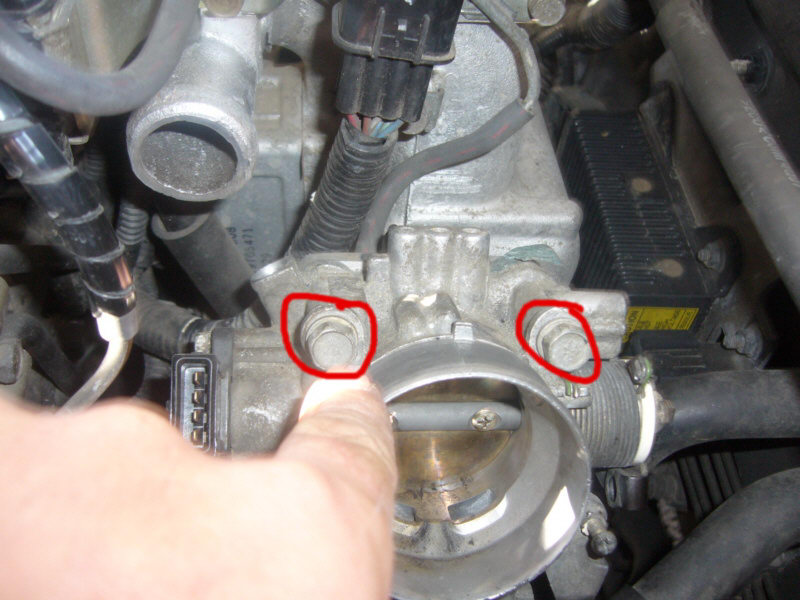

Drosselklappe abschrauben. Die 4 Stück 12.er Schrauben ausdrehen.

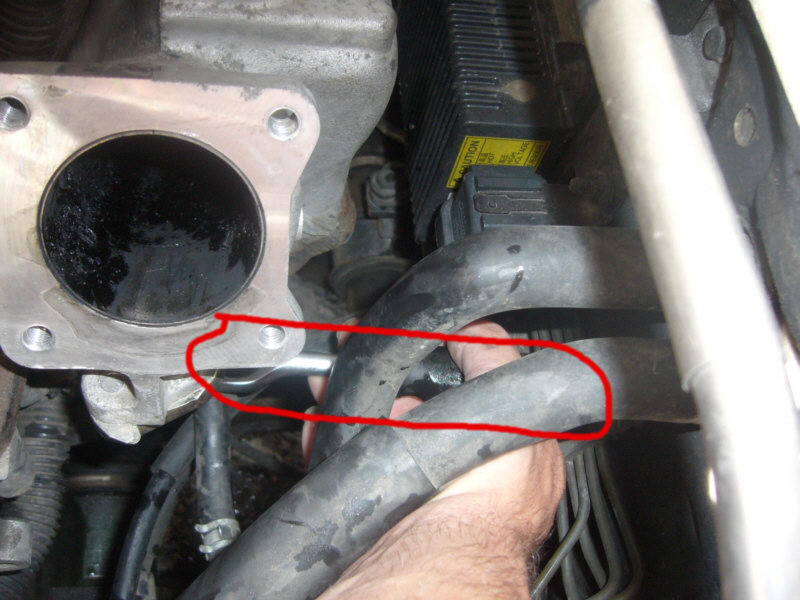

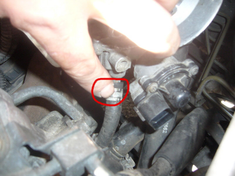

Drosselklappe Richtung Spritzwand legen und den kleinen Schlauch entfernen. Eine Wasserpumpenzange dient zum entfernen der Schlauchklemme.
ACHTUNG: Es fliest nun etwas Wasser aus. Den Schlauch mit einer Schraube der Drosselklappe verschließen.
vergrößern 35.
2. Schlauch wie oben beschrieben entfernen und mit einer Schraube der Drosselklappe verschließen.

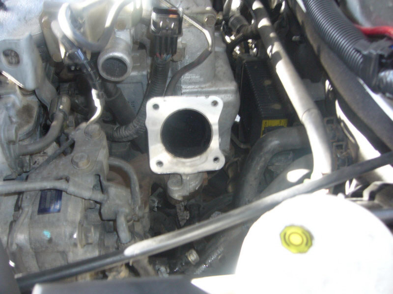

Drosselklappe rausheben.
vergrößern 37.
Da, wo mein Finger ist, sitzt der Anschluss vom AGR, das wir danach auch verschließen, also Dichtung aufbewahren als Muster.

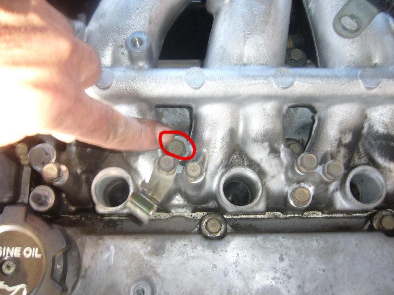

An der Ansaugbrücke befinden sich auf der Rückseite Richtung Spritzwand. 2 Schrauben mit 14.er Kopf. Abschrauben. Diese können schon sehr fest sitzen. Also Vorsicht.
vergrößern 40.

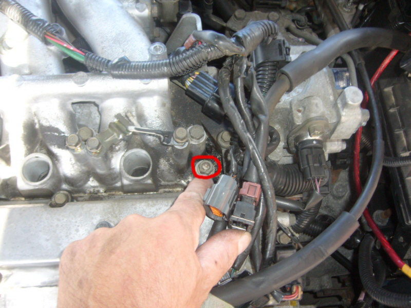

Rechtsseitig unten findet Ihr 2 Kabelhalter mit 10.er Schrauben. Diese entfernen. Die erste unten, die 2.te Oben.
vergrößern 41.

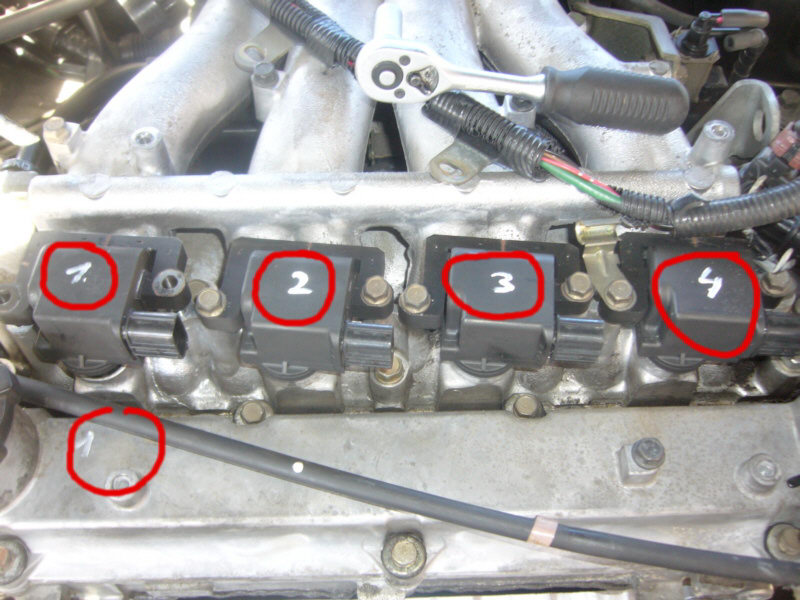

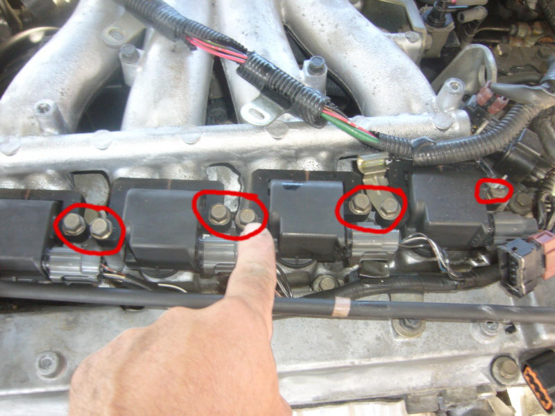

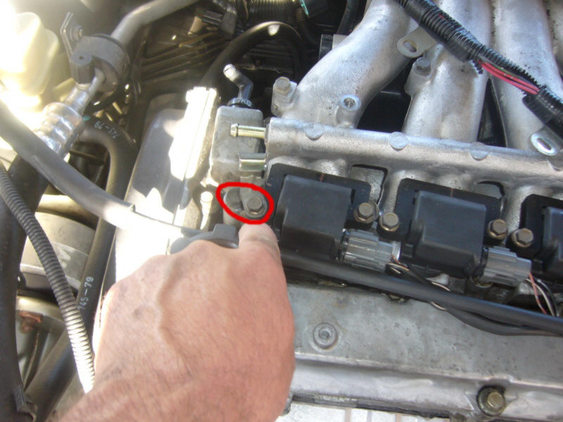

Die Schrauben für die Zündspulen der Reihe nach 1/4 Umdrehung lösen.
vergrößern 43.
vergrößern 44.
Alle Zündspulen markieren, auch den Platz für die erste am Ventildeckel.
vergrößern 45.
Alle Zündspulen-Schrauben entfernen, die Zündspulen mit leichten Dreh und Zugbewegungen herausnehmen.
Die Schrauben gleich wieder einschrauben.
vergrößern 46.

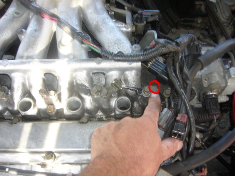

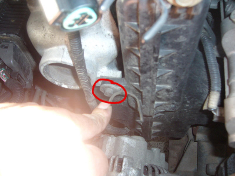

An der Ansaugbrücke rechts die Mutter abschrauben und die Unterlegscheibe entfernen..
vergrößern 47.

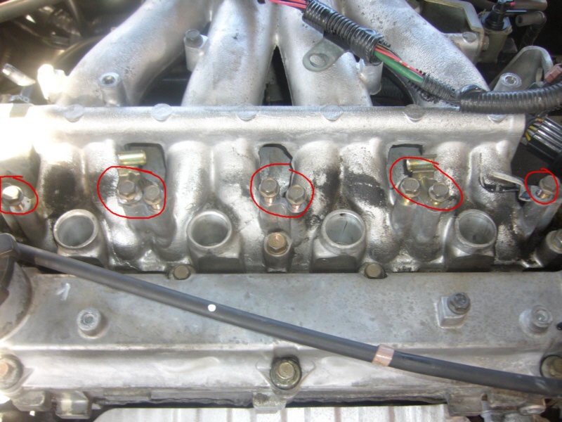

Ansaugbrücke alle markierten Schrauben 1/4 Umdrehung lösen, NICHT ganz losschrauben.
vergrößern 48.
vergrößern 49.
vergrößern 50.
vergrößern 51.
vergrößern 52.
Mutter losschrauben, Unterlegscheibe entfernen. Nun ALLE Schrauben lösen und abnehmen.

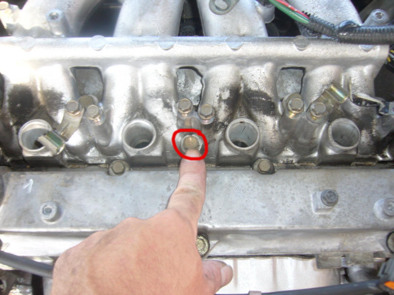

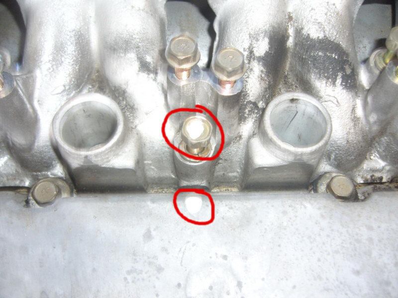

Die vordere, mittlere Schraube der Ansaugbrücke ist Kürzer als die anderen. Bitte markieren auf Schraube und Ventildeckel.
vergrößern 54.

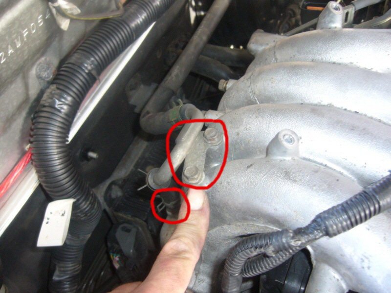

Den Halter vom Bremskraftverstärker-Schlauches abschrauben. Schrauben OHNE Halter gleich wieder eindrehen.
vergrößern 55.
Schlauch abziehen.
vergrößern 56.
