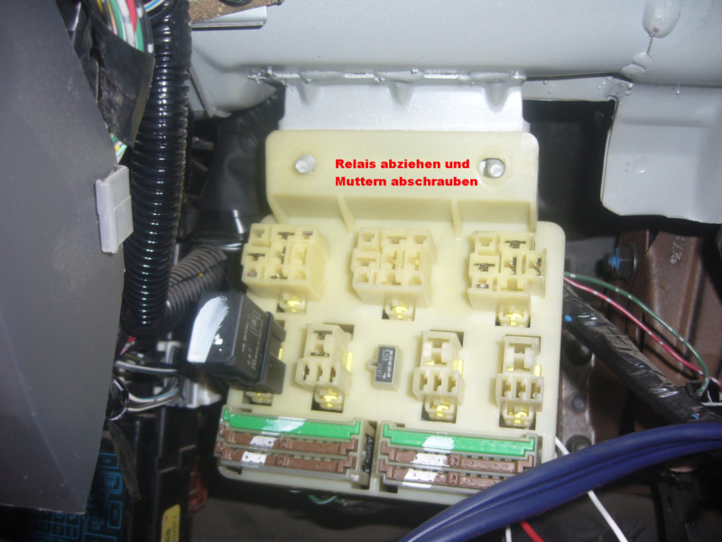

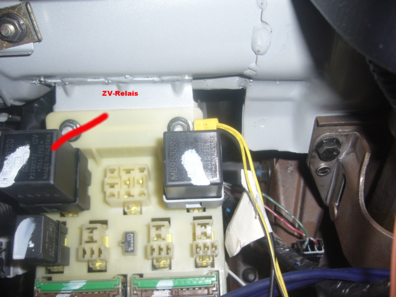

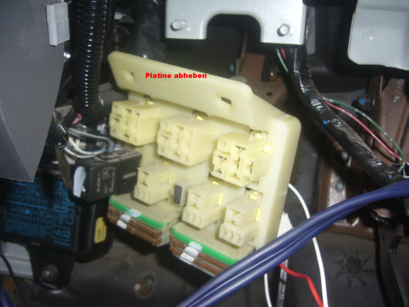

Nun sieht man auf die Verteilerplatte, wo das ZV-Relais sitzt.
Das rechte UND Linke Relais abziehen.
Merken wo es war (obwohl die nur an ihren angetrauten Platz passen, aber sicher ist sicher).
Die oberen beiden Muttern (SW 10 mm) ausdrehen.
Die Verteilerplatte abheben, nachdem die Muttern entfernt sind.

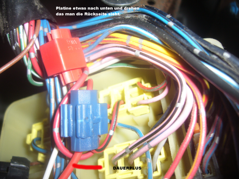

Verteilerplatte etwas nach unten ziehen und drehen. So hat man genügend Platz, um an die Kabel ranzukommen.
Evtl. muss man da etwas mit KRAFT (also nicht reißen, sondern Gefühlvoll) nachhelfen.
An das dickere, rot/schwarze Kabel mit der Prüflampe testen, ob Dauerplus, also Strom, ohne Zündung anliegt.
An dieses Kabel kommt die Plusleitung der FFB, wie in der Beschreibung, die der FFB beiliegen SOLLTE, beschrieben. Evtl. kann es sein, das 2 oder MEHR Kabel an Dauerplus angeschlossen werden müssen, je nach Ausführung.

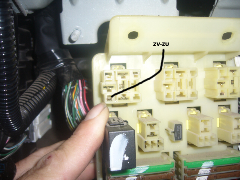

Hier ist die Vorderseite der Verteilerplatte.

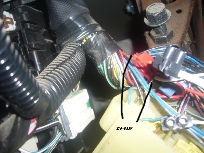

Links beim Finger sitzt das ZV-Relais und dieser zeigt auf die Position des PINS für die Funktion AUF.
Auf der Rückseite also genau dieses Kabel suchen.
Relais wieder aufstecken, an das Kabel oder in den Zwischenspalt zwischen Verteilerplatte und Kabel die Prüflampe stecken, mit PLUS verbinden und die ZV manuell einmal AUF machen. Die Prüflampe muss nun KURZ aufleuchten.
Da dann das/die Kabel für die Funktion AUF mit einem Abzweig-Verbinder anschließen.

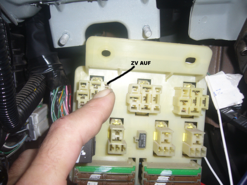

Und die Rückseite.
Bei MEINEM ist die Kabelfarbe Braun mit silber Punkte, muss aber bei euch nicht so sein. Also IMMER nur nach POSITION richten, nicht nach Kabelfarbe.
An das Kabel oder in den Zwischenspalt zwischen Verteilerplatte und Kabel die Prüflampe stecken, mit PLUS verbinden und die ZV manuell einmal ZU machen. Die Prüflampe muss nun KURZ aufleuchten.
WICHTIG:
Es KANN sein, das MEINE Belegung anders ist als eure.
Richtet euch danach, was passiert, wenn ihr MANUELL die ZV betätigt, während die Prüflampe angeschlossen ist. Es KANN sein, das bei euch ZU ist, was bei mir AUF ist...

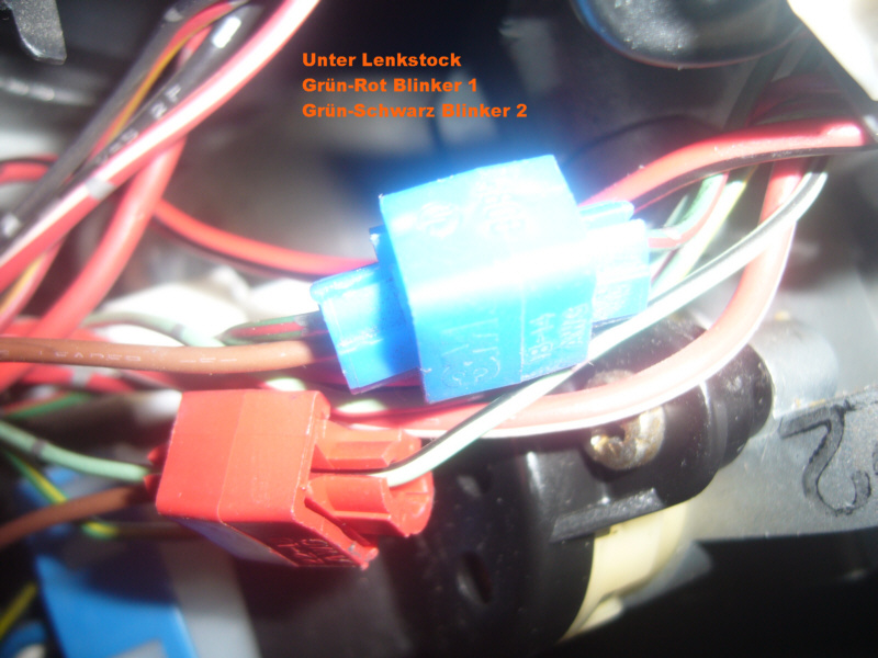

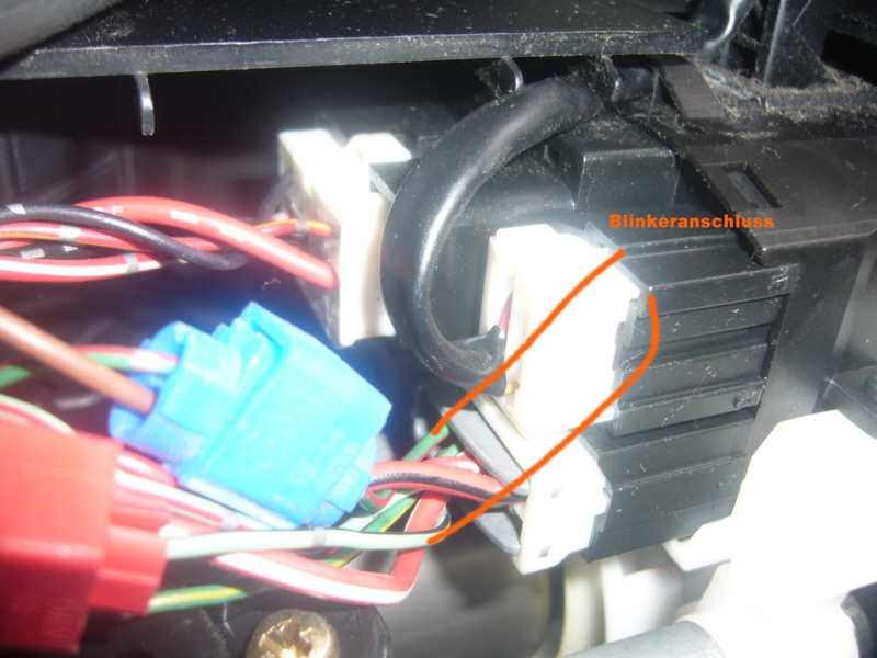

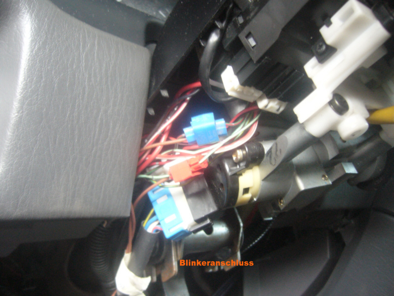

Auf dem unteren Bild seht Ihr den Stecker, der für die Blinker relevant ist.
Versucht anhand der Bilder raus zu finden, welche Kabel die Richtigen sind. Die Kabelfarbe MUSS nicht die gleiche sein wie bei mir. Die Kabelfarbe KANN abweichen, bzw. VOLLKOMMEN anders sein.
Blinkerrelais einstecken!
Zündung einschalten und zuerst rechts blinken. Mit der Prüflampe überprüfen, an welchem Kabel, das IN ETWA an die gezeigte Position heranreicht, es die Prüflampe zum mitblinken bringt.
An dieses Kabel schließt Ihr das Kabel der FFB an, das für den rechten Blinker (oder auch Blinker 1) verantwortlich ist.
Das gleiche passiert dann mit links blinken.
Also linken Blinker einschalten.
An dieses Kabel schließt Ihr das Kabel der FFB an, das für den linken Blinker (oder auch Blinker 2) verantwortlich ist.
