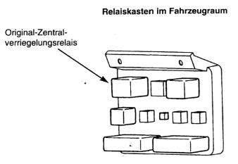

Was ist es den für eine Funkfernbedienung? Eine ab Werk installierte oder original nachgerüstete?
Die ab Werk installierte hat den Empfänger im Kofferraum (siehe erstes Bild).
Die original Nachrüst FFB hat dem Empfänger anstatt des Zentralverriegelungsrelais auf der Platine im Fußraum Fahrerseite (siehe zweites Bild).
Allerdings würde ich dir eher empfehlen mal beim Mitsu-Händler vorbeizuschauen und sie neu anlernen zu lassen. Es besteht ja die Möglichkeit das der Empfänger gar nicht defekt ist.
