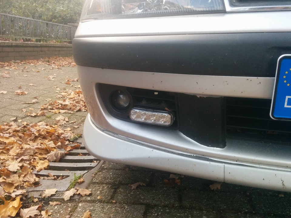

Wie man auf den angehängten Bildern sieht war der Grill mit schwarzer WANDFARBE bemalt.
Diesen habe ich Größtenteils abbekommen, jedoch gibt es immer noch einige Reste. Ideen wie ich diese ab bekomme?
Der Vorbesitzer hat sich auch an anderen teilen der front mit Wandfarbe ausgelassen... diese müssen auch weg, ohne den Lack darunter zu beschädigen. Ist das eventuell mit sehr feinen Schmirgelpapier zu machen?
Ein weiteres Problem ist das Bodykit das sich vorne rechts leicht gelöst hat. Reicht hier ein wenig Plastikkleber?

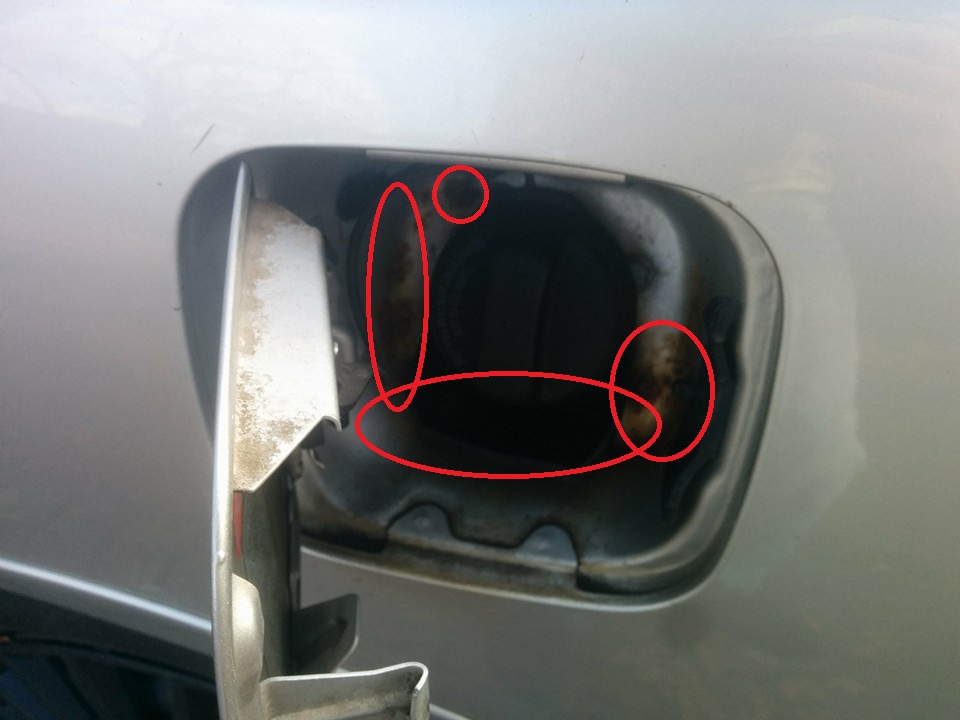

Weiterhin habe ich Rost an Tank. dieser ist sehr Hartnäckig. Tipps?

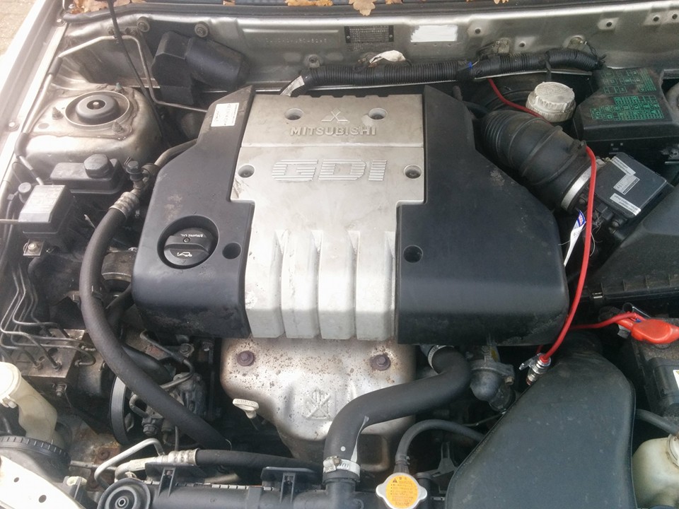

Der Motorblock braucht auch eine Reinigung. Was benutze ich hier an besten?

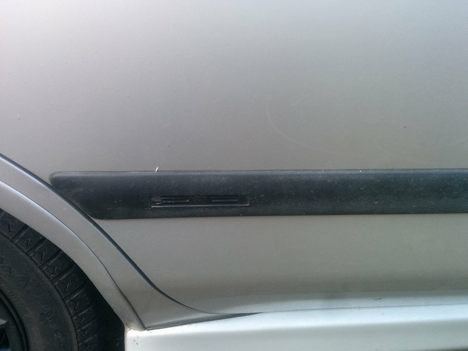

Außerdem fehlt das Dynamics logo auf der rechten Seite. Wo kann ich ein Ersatzteil bekommen? Auf ebay ist nix zu finden.

Kühlergrill/sonstige Bauteile von Farbe befreien:
Soweit möglich, würde ich erst mal versuchen die Farbe mit Nitroverdünnung anzulösen. Ist dies nicht möglich bleibt dir wohl kaum was anderes übrig als abzuschleifen und neu zu lackieren.
Bodykit:
Es gibt einen extra Karosserie-Kleber. Dieser ist Kraftstoff- und UV-beständig und bleibt auch auf Dauer flexibel. Empfehlenswert ist hier Sikaflex.
Rost am Tank:
In den seltensten Fällen ist es nur ein oberflächliches Problem, meistens gammelt es hierbei von der Seite des Radlaufs aus. D.h., wenn du es siehst, ist es meistens schon zu spät. Bei Mitsubishi gibt es ein Reparatur-Blech zu kaufen, welches eingeschweißt werden muss. Hier kannst dir mal die Bilder anschauen wie es bei mir aussah.

Von nennenswerten Änderungen am Motor ist eher abzuraten. Die GDIs sind freundlich ausgedrückt ziemliche Bitches und nehmen einem so ziemlich alles krum. Bis jetzt ist mir keiner bekannt der wirklich eine Aufladung (egal ob Turbo oder Kompressor) über das Gedankenspiel hinaus auch umgesetzt hat. Zudem ist es bei halbwegs vernünftiger Hochrechnung sogar billiger einen Evo-Motor mit ca. 300PS in den Carisma zu implantieren als den GDI aufzuladen.

Dieses Dynamics Zeichen an der Tür suche ich auch ebenfalls.. bei mir ist es an der linken Seite was fehlt.
Der Rost wie gesagt ist von innen. Das sind bei dir schon Durchrostungen... Ich hatte nur 2-3 kleine stellen und selbst da sind Löcher...

Vielleicht ist das ja möglich die dynamics logos irgendwie selbst zu basteln... Müsste ich mir genauer angucken... Und so weit ich das sehe habe ich selbst noch keine löcher.

So wie der Tankstutzen aussieht ist es schon ziemlich übel. Wenn du das Auto eine Weile fahren willst musst da schleunigst handeln. Allerdings werden die Kosten wohl kaum zum Nutzen stehen. Und wie das aussieht wird das Reparaturblech wohl nicht mehr reichen, der Rost ist sicher bereits auf der Seitenwand.
Zu dem Schild: auch wenn es ein Dynamics ist, muss es unbedingt drauf stehen? Da passt auch ein anderes rein, die sind alle gleich.

Naja, ob du Löcher drin hast siehst du erst beim schleifen.. Bei mir war auch nichts zu sehen und dann beim schleifen zack kamen sie raus die Löcher...
Also ich bin in solchen Sachen immer ein kleiner Perfektionist.. Also für mich kommt nur das Dynamics Logo in Frage.
Ich habe dir mal eingekreist, wo ich vermute, dass es zu Löchern gekommen ist. Aber ob ich Recht hatte wird sich zeigen, sobald du dort etwas unternimmst.
