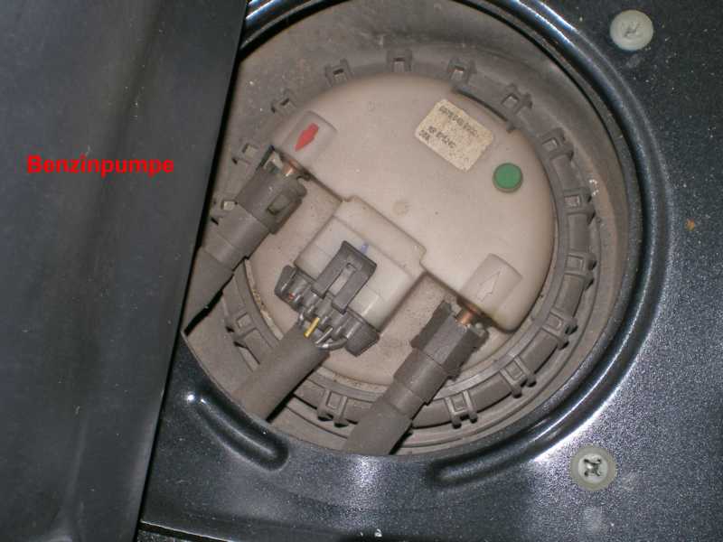

Beim Benziner kommst du von der Rücksitzbank dran,glaub nicht das es bei dir anders ist.
Prallwände haben die Aufgabe den Kraftstoff am schwanken zu hindern.
Wenn du z.B. in eine Kurve fährst,hast du den Kraftstoff auf einer Seite und die Pumpe kann Luft ziehen.
Der Tank ist dann in mehrere kleine Tanks aufgeteilt getrennt durch Wände die ein Loch unten am Boden haben ,ist dieses Loch zu durch Dreck kann der Pegel nicht ausgeglichen werden oder zu langsam ausgeglichen werden.
Das könnte auch der Grund für deine Tankanzeige sein.
Der Schwenkbehälter hat die gleiche Funktion ,nur die Pumpe sitzt direkt dadrin .
Dieser Behälter wird von der Rücklauffunktion der Einspritzpumpe immer voll gehalten ,so das die Pumpe immer im Kraftstoff liegt.
Sollte der defekt sein zieht die Pumpe Luft oder diese Rücklauffunktion füllt den Behälter nicht .
Wie das jetzt genau bei dir aussieht kann ich dir auch nicht sagen ,musst du gucken.
So sieht die Pumpe unter der Sitzbank bei mir aus .
