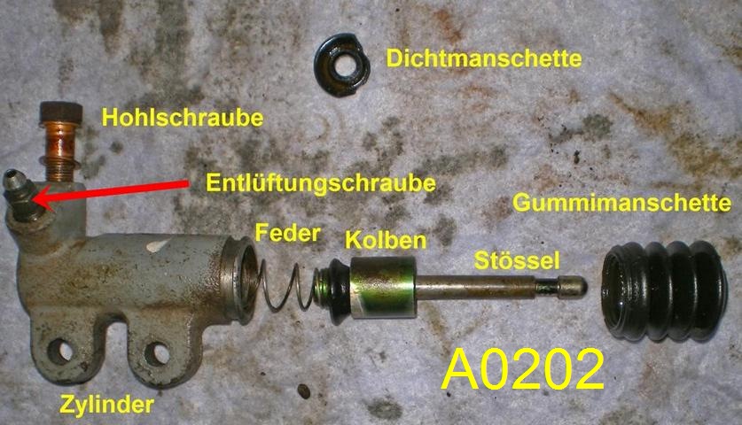

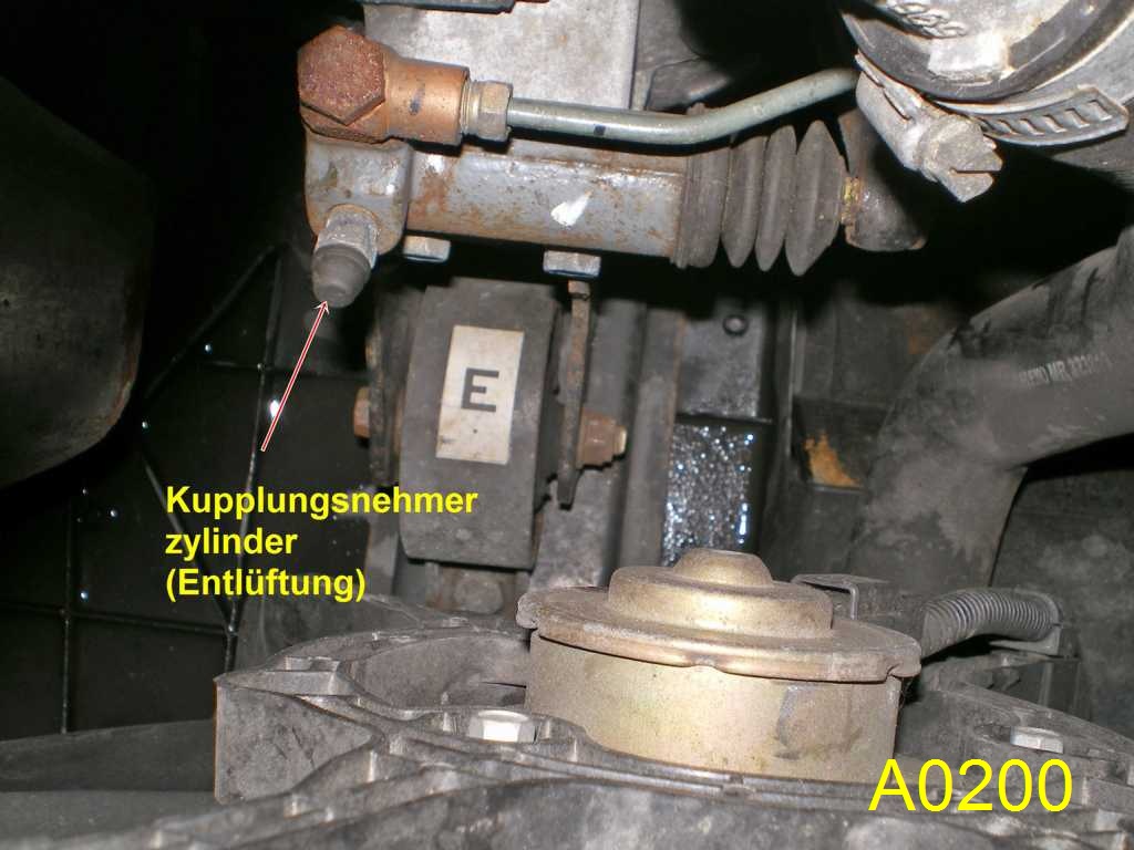

Bin kein KFZ-Fachmann, wo finde ich den Faltenbalg am Nehmer?
- romeo23
- Fahrschüler
- 22.06.2011
- 5 Themen, 20 Beiträge
- 0x erhalten, 1x gegeben
Siehe Bild zwischen Getriebe und Lüftermotor.
