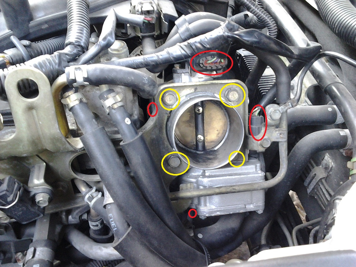

Hallo ich wollte heute meine drosselklappe ausbauen habe im workshop die vom bis 00Bj aber meine sieht total anders aus.
Die Gelben sachen konnte ich normal abnehmen
Bei den Roten sachen war ich mir unsicher weil oben einer reinführt und unten auch noch einer klemmt..
Zum abnehmen muss ich aber das blech wegnehmen wo ich die 4 schrauben gelöst habe, aber dann müsste ich weitere kabel abmachen.
Jetzt habe ich es wieder zusammen gebaut und hoffe mir kann hier wer helfen

Eigentlich muss alles ab, damit man die DK rausholen kann.
Wenn du dir unsicher bist, kannst du ja Fotos machen vom Ablauf. Die kleinen Schläuche wo das Kühlmittel drin ist, macht man nach oben fest, damit da nix raus läuft.
Zur Reparatur kannst du hier nachlesen viewtopic.php?f=15&t=9569&hilit=drosselklappe+diy

aber wenn ich die ganze platte davor abnehmen muss, muss ich auch woanders wieder die schläuche abmachen oder?

das blech ist vorn am ZK angeschraubt, die mußt nur lösen damit das Blech etwas abstellen kannst dann ziehst du die DK einfach seitlich raus, ja die 2 kleinen Schläuche müssen ab, da geht Kühlwasser durch damit die DK nicht einfriert wegen der Kondensation.
Ist echt kein Ding die DK rauszunehmen.

Und wieso schaff ich dass dann in weniger als 3 Minuten?
weil dort eine ausgebaute drosselkappe ist und nicht eine die noch unter der motorhaube steckt...
Der link ist zum repareiren und nicht dazu die drosselklappe auszuschrauebn mit bildern...
Hilft dir vielleicht dieser Workshop hier weiter?
Klick mich
Is zwar der Preface, aber vielleicht hilft dir das.
Fakt ist, wenn man alles ab macht, muss man nur wieder alles dran machen. Zur Not eben Fotos von jedem Arbeitsschritt machen.
