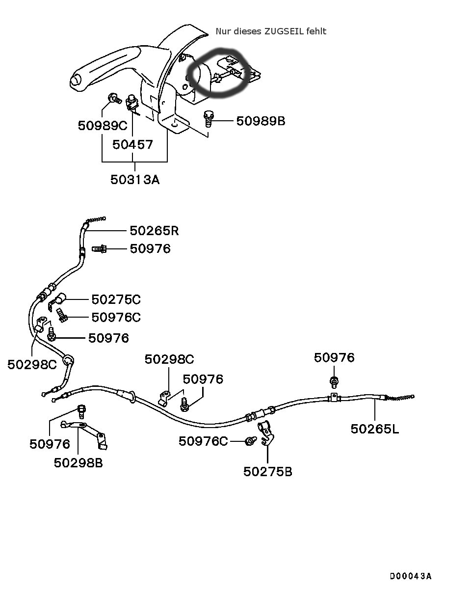

grad beim letzten punkt - Freitag der 13te anscheinend - will er im Innenraum die Handbremsschraube verstellen. Zack - Schraube / Gewindestange in der Mitte! gerissen! (definitiv schlechtes Material!)
problem nun : laut Mitsubishi und meiner Internetsuche gibt es KEINE EINZELTEILE für genau diesen ca 16-20 cm langen Seilzug (also die langen Seilzüge zu den Trommeln sind OK, lediglich das Zugseil im Innenraum ist defekt.
Frage : weiss jemand wo ich nur dieses Teil herbekomme? laut Händler gibts das nur im Set - Handhebel Bestell Nr. MR740604
kommt da evtl irgendwer ran? Ich hab das teil farbig gekennzeichnet zum besseren verständnis

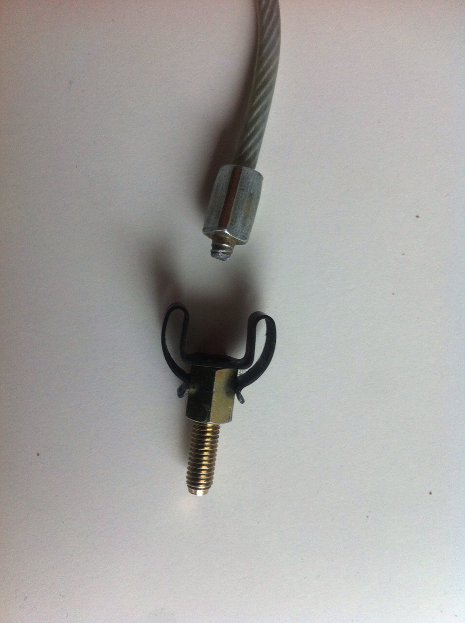

so .. ist leider immernoch defekt. habe ein ersatzteil von ebay für 18 eur erworben (aus einem 2004er baujahr...) mal schauen ob das passt.
ansonsten gibt es dieses teil tatsache nur für 150 euro komplettsatz mit handbremshebel und co :-(
anbei noch die fotos des "corpus delicti"

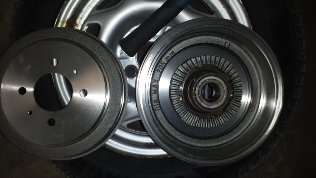

- ATE Trommeln und Beläge erfolgreich auf AKEBONO installiert :ok:
Ich bedanke mich für alle Tips und habe soeben TÜV bekommen *gottseidank*
ALT
NEU ATE
Alte Trommel Innen
INNEN NEU
ATE Neue Trommeln 203-205,3

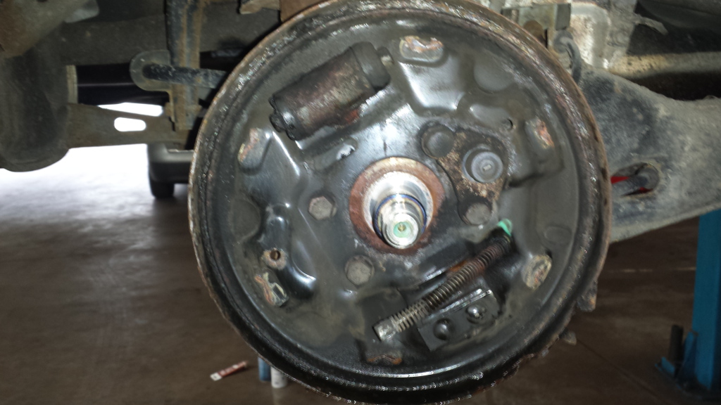

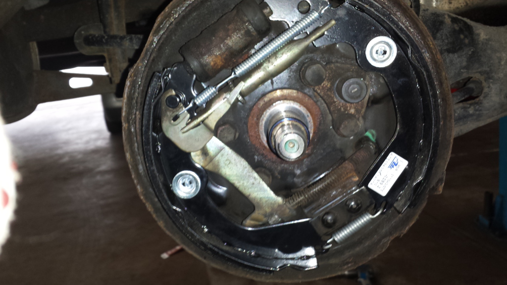

Ich wollte dazu eigentlich nichts schreiben, ich kann es aber nicht sehen wenn so ne zusammengeschusterte Bremse wieder auf die Straße geht.
Zum ersten.....
Aus welchem Grund schraubt dein Fahrradmechaniker an der Handbremseinstellung herum?
Wenn die Backen ordnungsgemäß gewechselt wurden dann stimmt der Handbremsweg nach einigen Betätigungen der Fußbremse hinterher wieder.
Womit wir bei der Bremse selbst wären.
Da sollten 3 Federn sein, ich sehe aber nur zwei.
Und so wie die zusammen gebaut ist funktioniert die automatische Nachstellung natürlich NICHT!
Womit wir zum letzten kommen.....
Der Bolzen ist nicht an zu schwachem Material gestorben, der starb an einem zu gefühllosen Mechaniker, der hat die Schraube am Anschlag schlicht und ergreifend abgedreht, das sieht man auch auf dem Bild.
Womit wir wieder bei Punkt 1 wären.
Aus welchem Grund schraubt der Fahrradmechaniker an einer Bremse herum von der er keinen Plan hat?

Weil der Tüv den zu langen Hebelbremsweg bemängelte. (dies alles läuft nun reibungslos, im Übrigen war es nicht ein Fahrradmechaniker sondern ein KFZ Mechaniker) Wir sind hier ja keine Spielothek sondern achten auf Qualität! :haha:
Des weiteren wurde ("fiel uns aber erst beim öffnen der Trommeln auf") anscheinend schon einmal nachgestellt und ein falsches bzw. zu kurzes Bremsseil linksseitig verbaut
(dies war zu sehen, da farblich noch relativ neu und im Innenraum ca 1cm kürzer als dasselbe Seil der rechten Seite)
Daher mussten wir nach dem schliessen der Trommeln auch von unten durch die eigens von mitsubishi entwickelte Vorrichtung an der Trommelrückseite, um klick klack mit den zahnrädern ein wenig nachzuhelfen. nun haben wir gem. Tüv wieder "FAST" gleiche Bremswirkung auf beiden Seiten - was soll daran verkehrt sein ? :?
Colt59 schrieb:22.02.2015, 12:26Womit wir bei der Bremse selbst wären.
da sind 3 federn, eine ist rückseitig sichtbar...
... das sagte ich ihm auch, der hatte halt immer ein tolles Frühstück :ok:

Wie die Bremse richtig zusammen gebaut wird kann ich dir nicht sagen, das geht weder aus dem Rep-Handbuch noch aus dem Teileprogramm hervor.
Ich lehn mich jetzt aber mal aus dem Fenster und behaupte das die Dicke Feder auf keinen Fall an den Nachstellhebel gehört, aus diesem Grund funktioniert das automatische Nachstellen auch nicht und deswegen hast du den langen Handbremsweg.
Und ich bin jetzt mal so frech und behaupte das auch die alte Bremsanlage falsch zusammen gebaut war.
