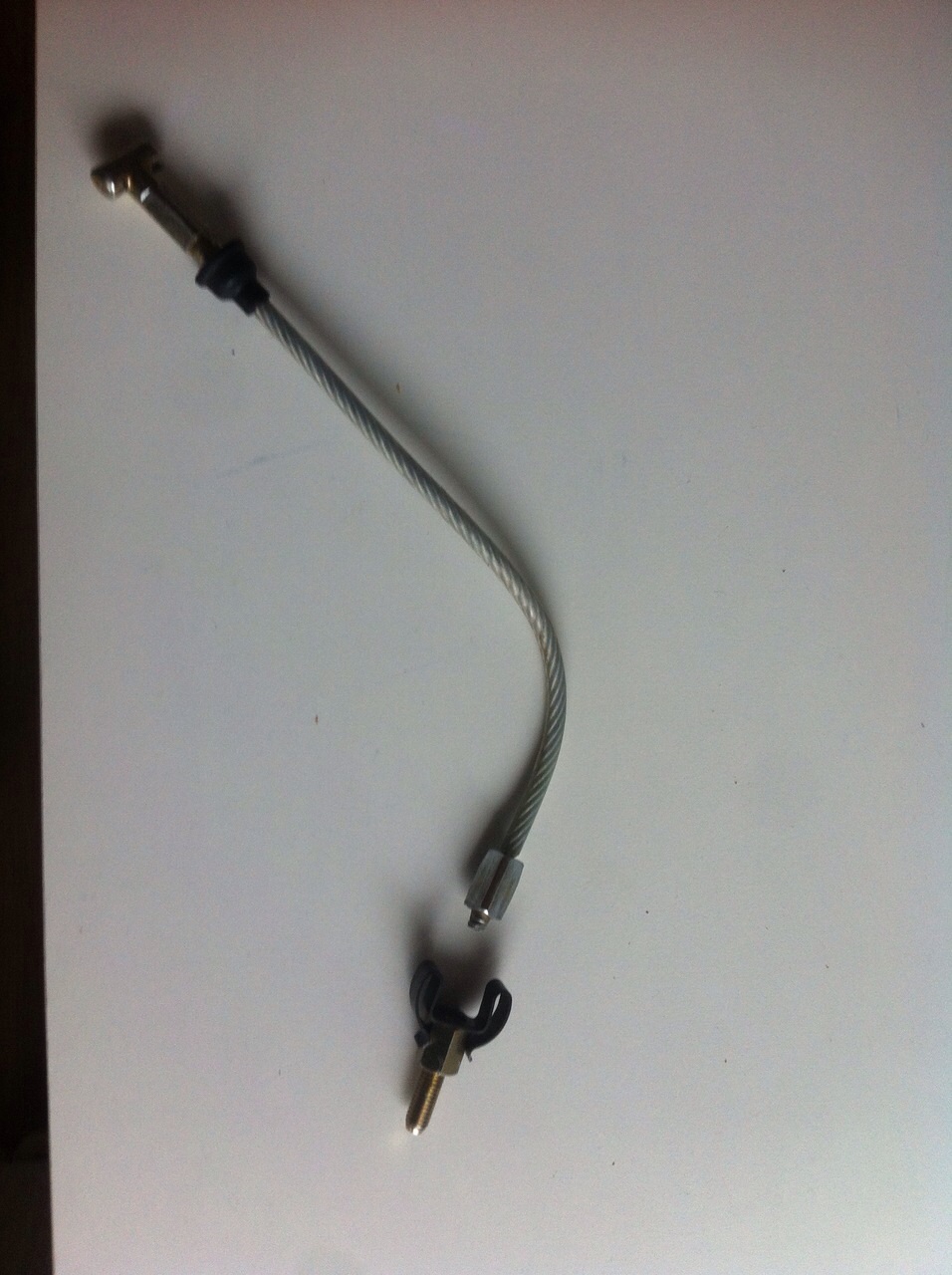

grad beim letzten punkt - Freitag der 13te anscheinend - will er im Innenraum die Handbremsschraube verstellen. Zack - Schraube / Gewindestange in der Mitte! gerissen! (definitiv schlechtes Material!)
problem nun : laut Mitsubishi und meiner Internetsuche gibt es KEINE EINZELTEILE für genau diesen ca 16-20 cm langen Seilzug (also die langen Seilzüge zu den Trommeln sind OK, lediglich das Zugseil im Innenraum ist defekt.
Frage : weiss jemand wo ich nur dieses Teil herbekomme? laut Händler gibts das nur im Set - Handhebel Bestell Nr. MR740604
kommt da evtl irgendwer ran? Ich hab das teil farbig gekennzeichnet zum besseren verständnis

Ich würde entweder mal auf ebay schauen da werden oft welche geschlachtet vill findest du ja was
Ansonsten frag mal bei einer schlosserei in deiner nähe
Ich weiß jetzt zwar nicht genau wie das teil aufgebaut ist aber ein schlosser kann dir sicher die alte Stange ablenken und eine neue gewindestange anschweißen.
Kostet die 2-3 Euro in die kaffekasse
Ansonsten mach mal ein Foto von dem teil damit man es besser sieht
Fahr zum schrotti und Bau sie einfach aus.
Da kannst du eigentlich in jedes beliebige carisma model greifen.
so .. ist leider immernoch defekt. habe ein ersatzteil von ebay für 18 eur erworben (aus einem 2004er baujahr...) mal schauen ob das passt.
ansonsten gibt es dieses teil tatsache nur für 150 euro komplettsatz mit handbremshebel und co
anbei noch die fotos des "corpus delicti"

- Handbremsseil bei Ebay zufällig gefunden aus BJ 2004 (passt alles!) für 18,- *puh* 150,- gespart

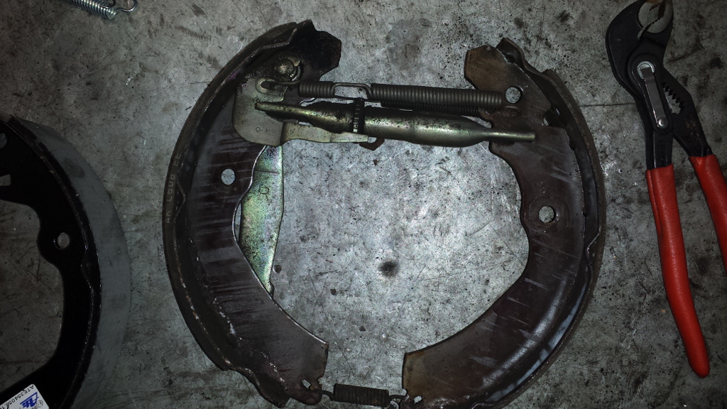

Ich wollte dazu eigentlich nichts schreiben, ich kann es aber nicht sehen wenn so ne zusammengeschusterte Bremse wieder auf die Straße geht.
Zum ersten.....
Aus welchem Grund schraubt dein Fahrradmechaniker an der Handbremseinstellung herum?
Wenn die Backen ordnungsgemäß gewechselt wurden dann stimmt der Handbremsweg nach einigen Betätigungen der Fußbremse hinterher wieder.
Womit wir bei der Bremse selbst wären.
Da sollten 3 Federn sein, ich sehe aber nur zwei.
Und so wie die zusammen gebaut ist funktioniert die automatische Nachstellung natürlich NICHT!

Weil der Tüv den zu langen Hebelbremsweg bemängelte. (dies alles läuft nun reibungslos, im Übrigen war es nicht ein Fahrradmechaniker sondern ein KFZ Mechaniker) Wir sind hier ja keine Spielothek sondern achten auf Qualität!
Des weiteren wurde ("fiel uns aber erst beim öffnen der Trommeln auf") anscheinend schon einmal nachgestellt und ein falsches bzw. zu kurzes Bremsseil linksseitig verbaut
(dies war zu sehen, da farblich noch relativ neu und im Innenraum ca 1cm kürzer als dasselbe Seil der rechten Seite)
Daher mussten wir nach dem schliessen der Trommeln auch von unten durch die eigens von mitsubishi entwickelte Vorrichtung an der Trommelrückseite, um klick klack mit den zahnrädern ein wenig nachzuhelfen. nun haben wir gem. Tüv wieder "FAST" gleiche Bremswirkung auf beiden Seiten - was soll daran verkehrt sein ?
Colt59 schrieb:22.02.2015, 11:26Womit wir bei der Bremse selbst wären.
da sind 3 federn, eine ist rückseitig sichtbar...

Wie die Bremse richtig zusammen gebaut wird kann ich dir nicht sagen, das geht weder aus dem Rep-Handbuch noch aus dem Teileprogramm hervor.
Ich lehn mich jetzt aber mal aus dem Fenster und behaupte das die Dicke Feder auf keinen Fall an den Nachstellhebel gehört, aus diesem Grund funktioniert das automatische Nachstellen auch nicht und deswegen hast du den langen Handbremsweg.
Und ich bin jetzt mal so frech und behaupte das auch die alte Bremsanlage falsch zusammen gebaut war.
Das an der Bremsankerplatte ein Schlitz ist weiß ich, nur verwende ich den nur im absoluten Notfall.
