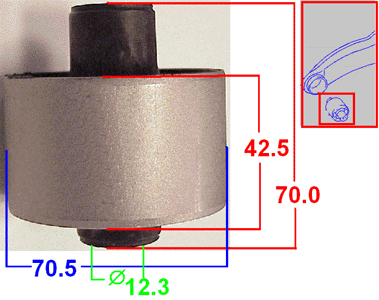

Sind das die richtigen Gummibuchsen für meinen Carisma?
Find im Netz nur die hier:
Einbauort: Hinterachse
Außendurchmesser (in mm) 70,50
13,63 EUR
Von der Zeichnung her wäre es der richtige Einbauort.
Aber 13,63 EUR ist schon ziemlich günstig. Und woanders als bei ATU find ich auch keine.
13,63 EUR
Das sind die Lager der Hinterachse! Der Ausbau der Lager ist aber recht schwer.
Entweder du nimmst einen Abzieher oder du musst das Lager rausschlagen.
Ich habe es rausgeschlagen und die Lagerschale mit einer Fuchsschwanzsäge aufgesägt.
Das neue Lager musst du dann einpressen !
