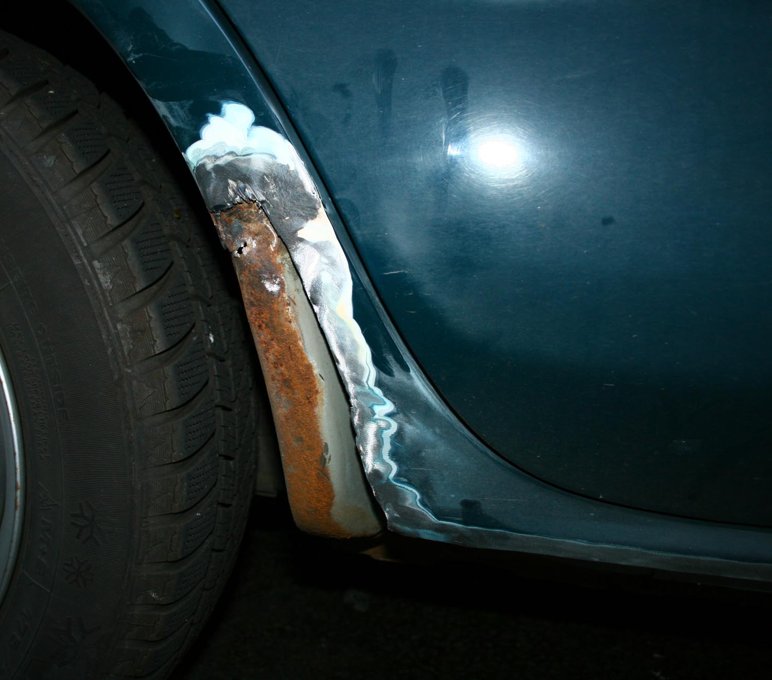

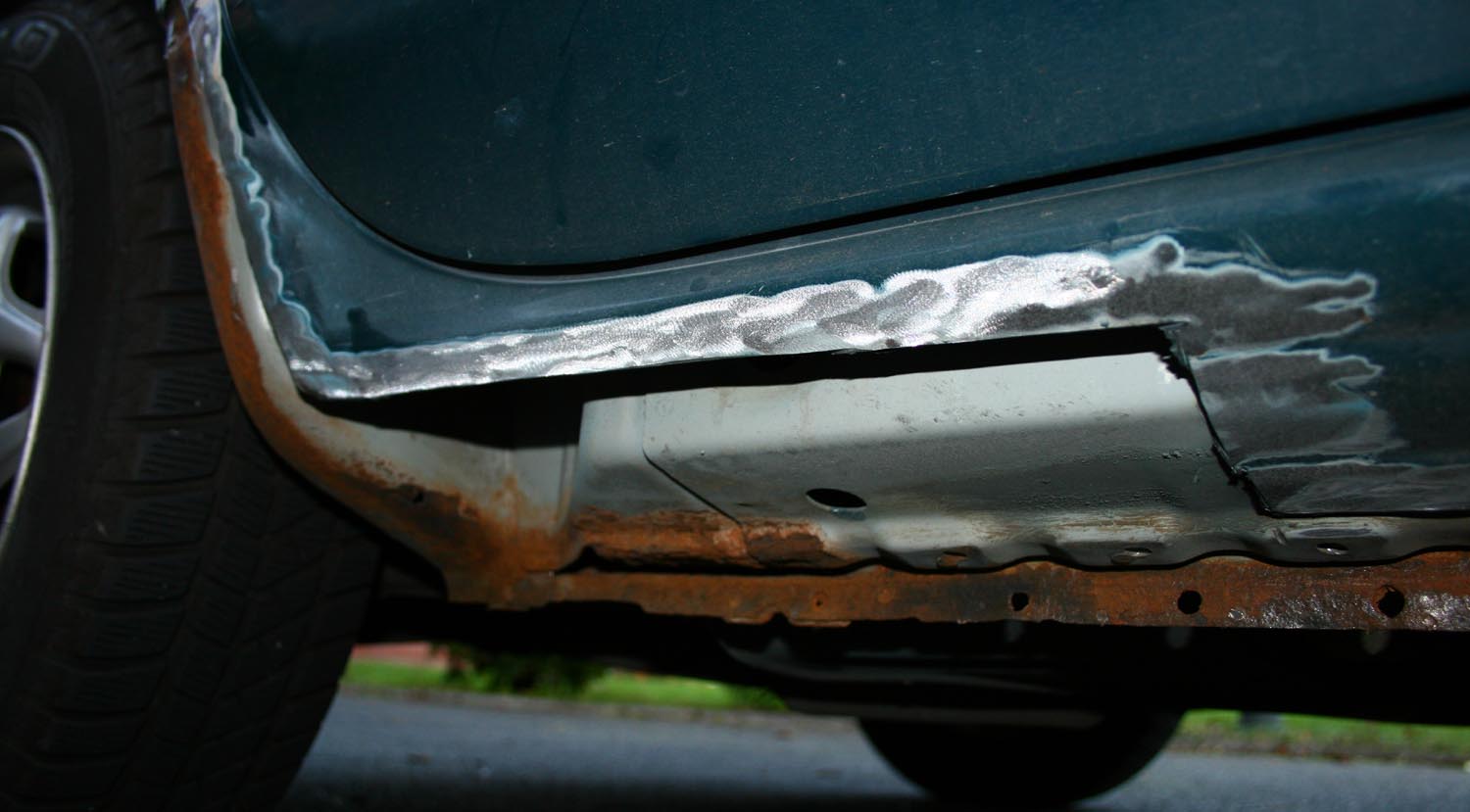

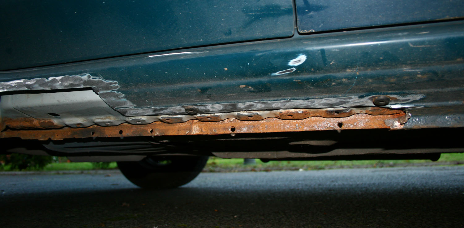

So, heute hab ich die Roststellen rausgeflext und war anschließend bei nem Karosseriebetrieb. Die schweißen am Freitag ein neues Blech ein, verschließen alles schön und dann kommt Steinschlagschutz in schwarz drauf. Für 150€ reicht mir das, wie gesagt, der Cari ist 13 Jahre alt...
Bilder hab ich nochmal angehängt.

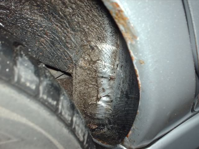

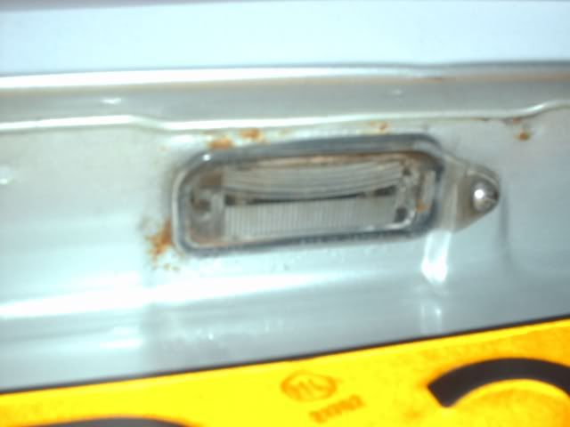

So ,gestern hab ich nach langer zeit mein Carisma mal wieder gewaschen und alles gecheckt (was den rost betrift) ,ich habe auch ein paar stellen gefunden .Nicht so schlimm wie mein vorgänger hier ,aber im frühjahr müssen wir da auch ran .
Also das erste bild ist vom seitenschweller an der beifahrerseite vorne (Fahrerseite ist kein rost)
2te bild vom hinteren radkasten (auch beifahrerseite )
das dritte von der heckklappe (die lampen bei den nummernschild)
Wie packt ihr das an ,also bei der heckklappe ist es ja ganz schön durchgerostet wie ihr seht :denk:

hintere radkasten auch beifahrerseite
lampen beim nummernschild
24/26 23.12.2008, 16:54
Jaja, die Nummernschildbeleuchtung.... Da hats meinen auch gehabt. Und der Radlauf.... Naja, diese ungeschützte Falz schreit irgendwie nach Steinschlägen. Irgendwie hätte Mitsubishi da was erfinden sollen. Ich hab im Radhaus hinten so einen Filzbelag drin sowie Gummiüberzug an dieser Falz.

ich würd sagen den rost großzügig runterschleifen und neu lackieren. grade an den radhäusern kann man auch wunderbar mit unterbodenschutz rumspritzen-wems nicht gefällt kann sich auch so steinschlagschutzfolie draufkleben.
hinter der falz würd ich aber an hohlraumwachs oder dichtmasse nicht sparen
