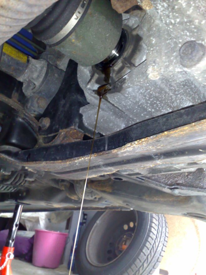

21/27 27.07.2011, 15:01
xx_angel77_xx hat am 22.07.2011, 18:15:... Achja: Es läuft NIX aus dem Getriebe aus, ich war bei mir schon mehrmals bei und nie is da was rausgelaufen oder getropft.
Hey xx_angel77_xx, hab was für dich ;-) :
Sieh dir mal das Bild an was ich hoch geladen hab.
Und ich schwöre bei Gott: ICH FAHR NEN GDI!!!
Dazu kann man nur eins sagen:
Die Wege von Mitsubishi sind unergründlich!
22/27 27.07.2011, 16:06
Jo, dass es da rausläuft is klar. Normalerweise macht man die Manschette vor dem grünen Ding ab und zieht dann raus :D
23/27 27.07.2011, 17:05
Echt jetzt? :denk:
OK, auch wieder was dazu gelernt. Das heißt du baust die Antriebswelle erst unterm Auto zusammen, wenn ich das jetzt richtig verstanden habe?
Was mich auch noch irritiert: Da sind grad mal 1/2 bis 3/4 Liter raus gekommen. Hat der da unten noch so viel Platz um den Rest unterzubringen? Sollten doch wenn ich mich richtig erinnere etwa 2,2 Liter sein.
24/27 27.07.2011, 17:46
Nee, die Welle mach ich draußen komplett fertig Manschetten drauf, Fett rein und dann den Kopf wieder rauf. Dann den selber nochmal ein bissl einfetten und dann in das grüne Teil stecken, dann vorne ins Radlager.
Wenn das drin ist, mach ich getriebeseitig dann die letzte Schelle drauf.
Wo das restliche Öl is, kann ich dir nich sagen.
Blöde Frage @ Furious
Hast du die Muttern am Radlager nun ab? Weil die Antriebswelle ja dort nochmal verschraubt ist. Ich glaub, das hab ich so nich erwähnt. Das würde ja erklären, warum du die Welle nich rauskriegst.

25/27 28.07.2011, 10:09
xx_angel77_xx hat am 27.07.2011, 17:46:Blöde Frage @ Furious
OK, jetzt komm ich mir etwas dämlich vor... welche Muttern? (ich wett die springen jedem sofort ins Auge, nur mir nicht)
Nee, hab nur die fette 32er Mutter die vorne Mittig auf der Antriebswelle sitzt runter. Wo sitzen die? Das würde auch erklären warum ich die Antriebswelle auch auf der Fahrerseite nicht raus krieg.
26/27 28.07.2011, 19:25
Jo, die meinte ich. Also alles in Butter.
