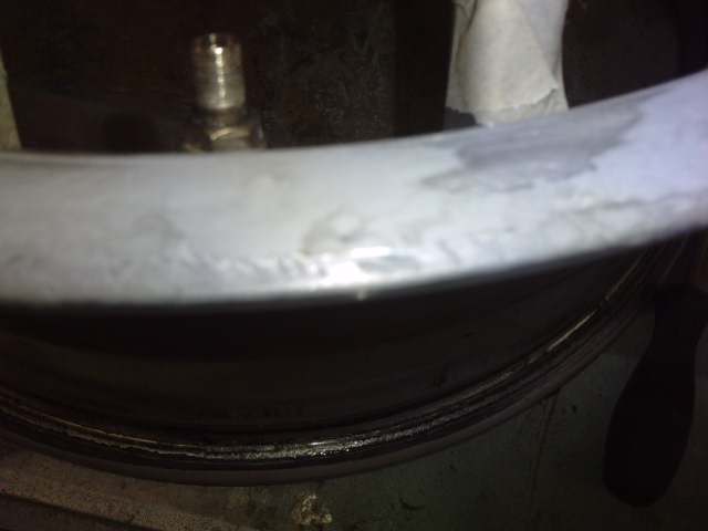

Ich würde dir einfach mal empfehlen ein paar Werkstätten anzurufen. Fragen kostet nix. Einfach mal nachhaken, ob die schonmal so ein Problem hatten.

Nein war nit dabei aber das ganze kann schlicht und einfach nit sein ich hab bei mehreren Lackirern gefragt die sagen das sei egal hauptsache glatt und Fettfrei sie hätten noch nie so Probleme gehabt

hast se jetzt mal mit pril bearbeitet das du auch weißt wo das ganze rauskommt.
mir würd halt einfallen das es am ventil undicht sein kann wenn da ne lacknase is oder so.
hab ja selber schon felgen gelackt-und am ventil wirds ohne nachbearbeitung und entsprechend dickem lack doch mal undicht.
aber lack am felgenhorn hat bei mir noch nie was ausgemacht.

Jo, das wär auch ne Theorie mit der ich konform gehen würde.
naja das eine felge fettfrei sein muss is doch auch ein schwachsinn weil beim felgen montieren man Montierfett drauftut klar das es nach einer weile sogesehn etwas härtet aber trotzdem macht es nicht viel aus...wegen lack ist es ein schwachsinn.
wie schon gesagt schau beim ventil nach...bzw. solltest mal beim "montieren" zuschauen damit er auch einiger massen richtig macht und nicht einfach nur eine schei*e daher labert um neue Reifen/Felgen zu verkaufen

Ich kann dir nur raten den Vorschlag mit dem Ventil wahrzunehmen!Ich habe auf meine Stahlfelgen Winterreifen draufziehn lassen und klar war ich dabei und meinte noch zu dem heini müssen da nicht neue Ventile rein beim wechsel ?Und da sagt der nee !Ok das ende vom lied war dann das ich alle nochmal Abziehn lassen durfte weil alle Ventile Luft verloren haben und das hab ich durch zufall gemerkt weil es geregnet hatte , ich neben meim Auto stand und son komisches summen gehört habe!Naja viel erfolg noch bei der Fehlersuche!

Also Ich war jetzt wieder dort und er sagte das es an dem Horn liegen würde das es nicht so hoch und etwas gebogen währe und da durch das Gummi nicht so viel anliegt, desweiteren bestellt er jetzt neue Gummis eines anderen Herstellers die vorher auf den Felgen waren und dann sollte es klappen hoffe Ich mal

was fährst du denn für felgen?und was für reifen?

ich habe meine auch gelakt unt das mit einer 4fachen scjicht und die sint ticht ich bin der selben meinung wie alle hir wegsele einfach mal die wergstat echt das gan doch nicht sein habe sogar auf deutsch die innen seite mit eingesaut und die sin dich unt habe biklige gumis von epay drauf
was hasten fürne müdige an lag auf den felgen und wen die wegen dem lag luft werliren solten da muste da irgentwo eine riiiiiiiiiiiisen nasse sein die das gumi anhebt und das is unferscheinlich das das bei allen 4so is

Das mit dem zu niedrigen Felgenhorn halt ich für Schwachsinn. Wäre dass so, müsste dir in jeder Kurve der Reifen von der Felge springen.
