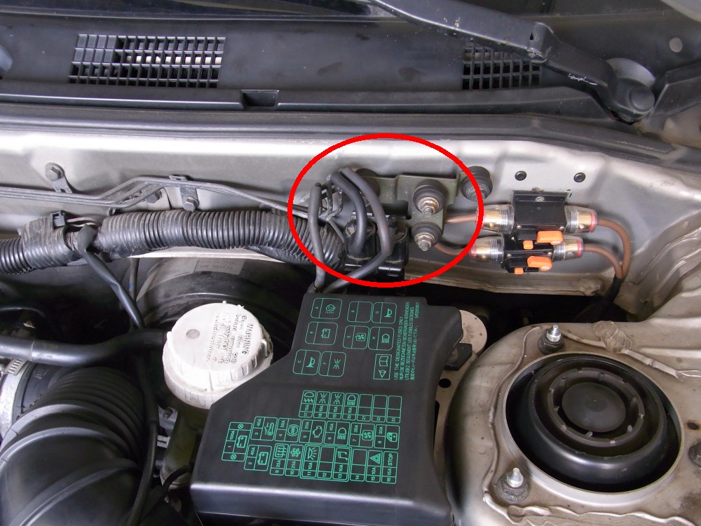

11) Unterdruckventile (UDV) an der Spritzwand oben rechts demontiert
UDV_1
beim Test hatte das linke Ventil leichten Durchgang und das Rechte am Druckspeicher war geschlossen. Ist das so richtig? -> alles wieder montiert

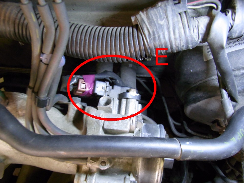

12) Motor gestartet und nach und nach die 3 Schläuche oben auf der DK abgezogen(die dünnen Leitungen, links im Bild)
DKS_1
-> es hat sich eigenartiger Weise auch hier nichts verändert. Der Motor lief weiter zu niedertourig (gehalten durch die Schraube an der DK), ging aber nicht aus und zeigt auch sonst keine Reaktion auf meine "Spielereien" -> Danach alles wieder korrekt angesteckt

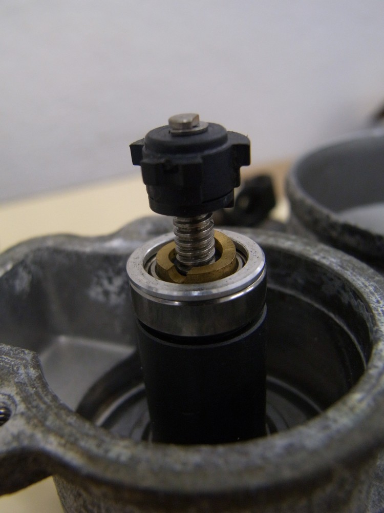

13) LLR nochmal ausgebaut. Dieses mal aber vorn dem wieder Einbauen den Regler ganz auf gedreht.
LLR_7
14) Zündung an -> nun war das klackern des LLR länger zu hören. -> Motor angelassen -> eine Besserung war zu bemerken
