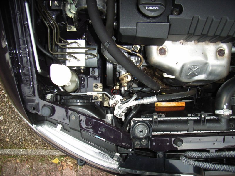

@Fallout: ich hab mal ein paar Fotos gemacht damit ich weiß, ob ich dich richtig verstanden habe. Ist der Kompressor das Ding auf dem Bild im Anhang?
Wenn ja, dann ist da nur dieses Kabel was von oben (wie auf dem Bild zu sehen ist) an das Gerät dran geht. Von unten konnte ich da keine Anschlüsse ertasten.

ne ne des is glaub ich der Trockner oder so
der Klima-Kompressor sitzt beim Motor und is vom Keilriehmen angetrieben
is glaub ich unter der Servo-Pumpe also vorne am Motor unten
aber schau mal ob sich der kompressor mitdreht oder nicht also der innere teil
oder ob er sich bei ausgeschaltetem Motor mit der hand drehen läst

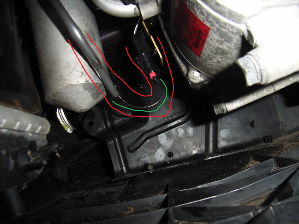

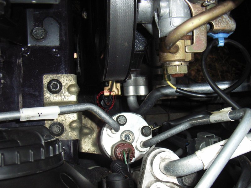

so, hab mal Fotos gemacht.
Das Plastik-Ding auf dem Foto Nr. 3 (von unten, das Eigentilche Kabel) sah nicht so aus, als ob man da ein Kabel reinstecken könnte
aber war das einzige was in Reichweite war => also
rein damit!
Und dann funktionierte die Klima wieder.
PS: Ich hoffe die Bilder kommen gleich in der richtigen Reihenfolge!
>> edit <<
Ach ja auf dem letzten Bild ist ja noch so ein grüner Strich drauf, der soll diesen Bogen verdeutlichen, den das Kabel macht. Vorher war dieser Bogen nicht da, ich meine die Ummantelung ging bis zu dem tiefsten Punkt und drückte so das Kabel nach unten. Also habe ich das Kabel in der Schelle weiter oben etwas hochgezogen, damit das nicht so gespannt ist, ich denke so wird das Kabel nicht mehr abrutschen!
rein damit!
>> edit <<
