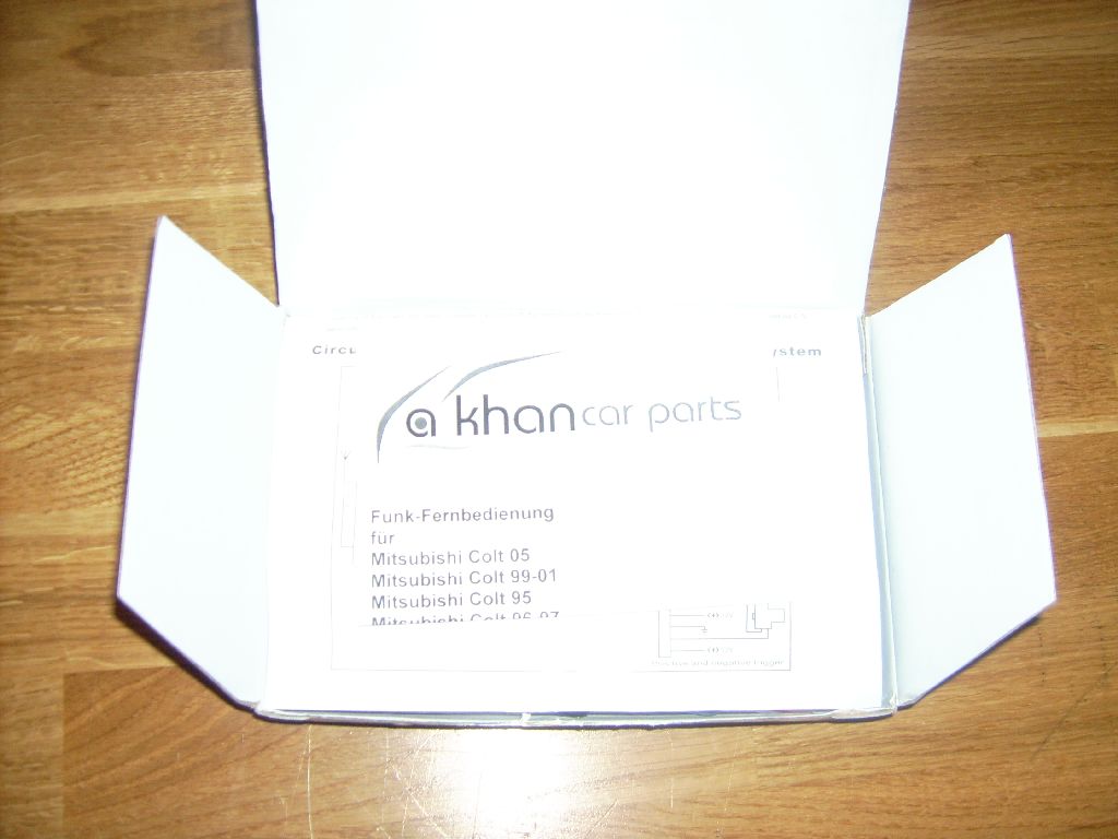

Also leider bin ich noch nicht zum einbauen gekommen. Hab aber schon mal nen Paar Bilder für euch.
Leider besteht immer noch das Problem für mich das der Schlüssel für den alten Cari gedacht ist und der Anbieter sich nicht rührt.
Lade die gleich mal hoch. Dauert aber ewig weil lange Leitung.

Also das Teil ist drin.
Ich danke hier mal Schmanta der mir zur Seite gestanden hat.
Das Do it Yourself ist in arbeit und wird schnellstmöglich zur verfügung gestellt.
