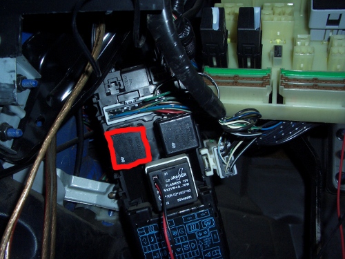

Hallo, ich habe mich heute mal selber auf die Suche nach dem Lüfterrelais gemacht und es gefunden. Es ist das linke Relais der Relaisgruppe über dem Sicherungskasten links unterm Lenkrad. Ich habe mal ein Bild mit angehängt und das Relais rot umrandet.
Herausgefunden habe ich es, indem ich beide Relais, die absolut identisch sind, mal untereinander getauscht habe. Dann lief der Lüfter wieder. Wozu das andere Relais da ist, weiß ich nicht. Ich habe es ausgebaut und das Auto auf vollständige Funktion getestet, alles funktioniert wie bisher. Evtl. ist es ja auch ein Ersatzrelais weil Mitsubishi weiß daß das Lüfterrelais oft kaputt geht
Spaß beiseite, evtl. weiß von euch jemand wozu das Relais dient.
Ich hoffe geholfen zu haben.
Gruß Rollo

Hab jetzt die Funktion des zweiten Relais herausgefunden, ich habs heute Morgen bemerkt als ich's brauchte
Ich hätte auch schon früher drauf kommen können. Welcher elektrische Verbraucher im Auto braucht ein Relais daß 70 A schalten kann? Da gibt es neben dem starken Lüftermotor nur eins, na klar, die Heckscheibenheizung.
Tja, muß ich das Relais wohl doch noch nachrüsten. Laut hunterjährigem Kalender soll dieses Jahr auf den Hernst der Winter folgen, da kann man so ne Heckscheibenheizung echt gebrauchen
