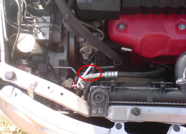

Hab es eben bei mir reparieren können. Das Kabel war vom Stecker abgerissen hier zwei Bilder wo man den Stecker sieht.
(Das rote ist mein Schrumpfschlauch, nicht dass du da was rotes suchst)

War eine riesen Fummelei, am Stecker waren etwa 2mm Kabel dran, also habe ich den Stecker komplett entfernt und das Kabel direkt zusammengelötet. hab es aber von oben gemacht.
moin ich nochmal. Wofür ist der Schlauch ganz rechts bei dir im bild? der Hängt bei mir nämlich lose rum...
Die Teile die du Rot markiert hast sehen bei mir aber ganz gut aus, soweit ich das sehe. Trotzdem kühlt sie nicht

Welcher Schlauch auf welchem Bild? Markier die mal bitte, durch die meisten gehen nur Kabel durch
Puh habs jetzt endlich geschafft die Klima zu reparieren...
Bei mir war nicht das kabel oben auf dem kompressor ab sondern das dadrunter. So gut wie unmöglich da ran zu kommen. Aber man kann diese kleine Verbindung nach untern abziehen um dann an der frischen luft ein neues kabel anzulöten... Trotzdem ne Qual...

Also es kommt ein kabel von der seite an den kompressor ran, mit sonem Clip befestigt.
Und ein weiteres Kabel von unten an den kompressor vorne ran.
eventuell schwer zu sehen, aber gut zu erfühlen...
Kannst auch nach losen Kabeln im Motorraum suchen in der Nähe des Kompressors, so habe ichs gefunden...

Wo geht eigentlich das Kabel von dort aus hin? Bei mir ist das Kabel genau wie bei dir abgebissen/abgebrochen aber außer dem kleinen Rest am Stecker ist das Kabel bei mir komplett weg. Wüsste gern wohin ich das neue ziehen muss.
Danke und Gruß
- Wurststurm
- Anfänger
- 12.07.2011
- 6 Themen, 69 Beiträge
- 0x erhalten, 2x gegeben
- Mitsubishi Carisma 1.8 GDI
das muss an den stecker von unten wieder ran...
In deinem bild ist das genau das ding was an der spitze des linken pfeils ist.
das kann man nach unten abziehen und dann müsste du die öffnung für das freie kabel schon sehen...
Da kannst du dann, ausgebaut, nen neues kabel anlöten und das dann wieder mit dem freien, unverbundenen kabel verbinden...
