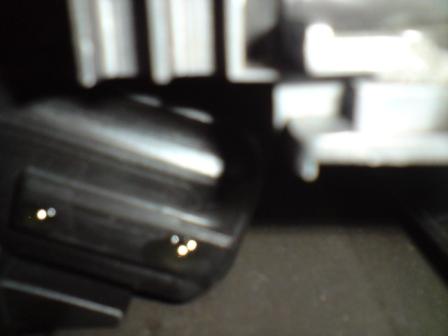

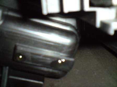

so jungs und mädels.... ich denke wir haben das problem endlich beim namen!!!
WÄRMETAUSCHER stimmts?!!!

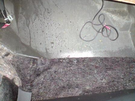

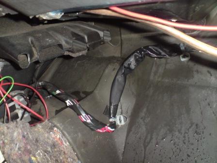

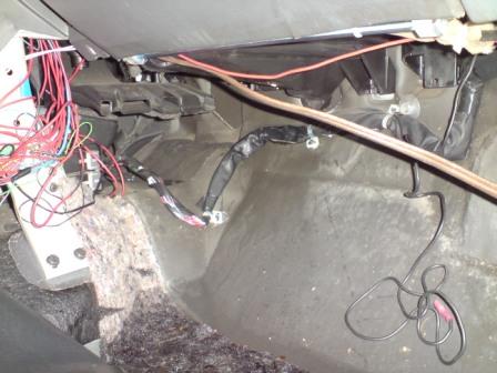

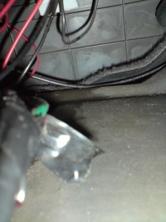

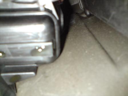

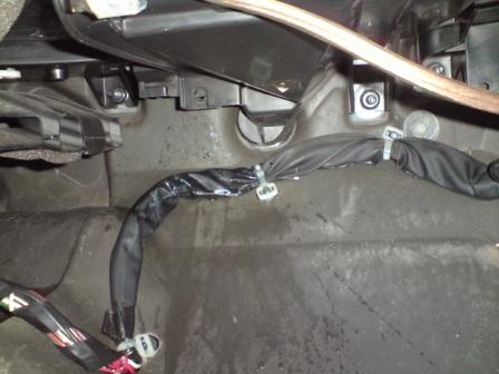

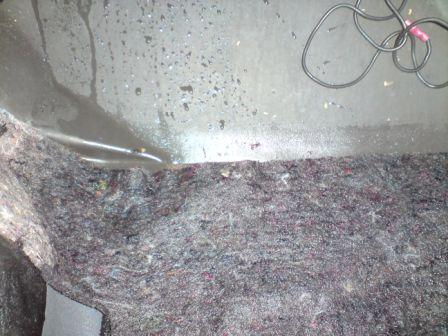

also meine beifahrerseite gleicht so langsam einem schwimmbad.
hab vorhin mal den teppich komplett auf seite gelegt (der is ja sowas von verdichtet untendrunter, kein wunder warum man nichts merkt). also seit dem letzten nachschauen is hier das ganze wasser hin.
hab jetzt erstmal alles mit zeitung ausgelegt damit das zeug net schimmelt etc.. lüfte das auto durch so gut es geht usw.

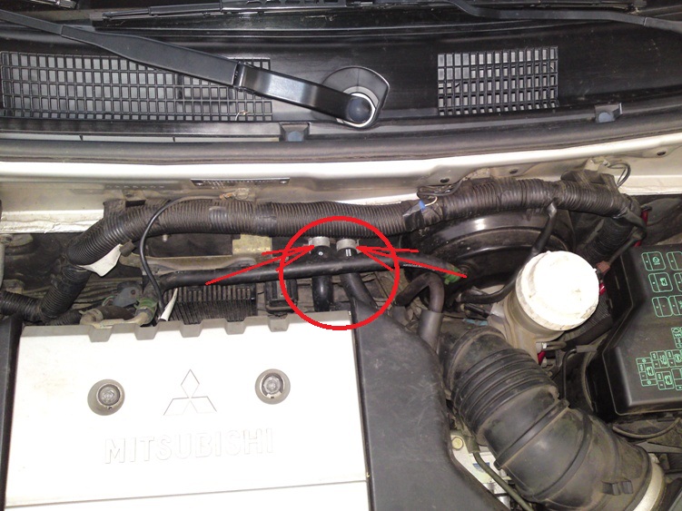

so habe hier mal von meinem en bild gemacht. das passt zwar nich ganz mit deinem überein sollte aber so ähnlich aussehen. die zwei schläuche in dem kreis führen zu deinem tauscher(einer hin, einer zurück) wenn du die zwei schellen (pfeile) losmachst sollten die schläuche abgehen (könnte etwas nass werden), anschließend würde ich die zwei schläuche mit nem schlauchverbinder (event vom baumarkt für normale gartenwasserschläuche) denke halb zoll sollte da ganz gut passen und zwei schlauchschellen verbinden. zumindest für den weg von der schweiz nach D. anschliesend schleunigst reparieren.
