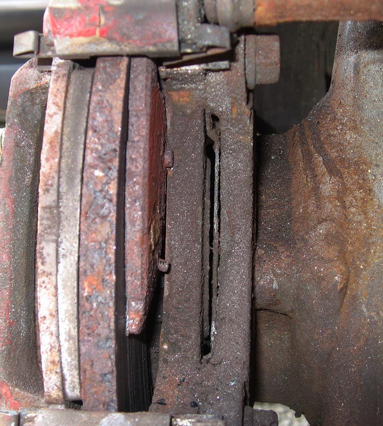

Jaja, immer schön die Sättel gängig halten. Sonst passiert folgendes:
Ich muss dazu sagen, dass ich nicht mit dem Auto gefahren bin, sondern meine Freundin (weit weg, im anderen Bundesland) - sie meinte am Telefon nur immer "da schleift irgendwas ganz schlimm..." Ich hab gesagt, fahr noch zu mir und ich wechsel dann alles (ich hatte neue Scheiben und Beläge schon da). Als ich das Rad ab hatte:
. Tja, da war der linke Sattel fest, bzw. der obere Bolzen vom Sattel. Der untere war leichtgängig und ich konnte den Sattel schön hochklappen, das wars dann aber auch. Aber ich habs wieder hingekriegt
und nu ist wieder alles schick...

Sonst fahre ich den ja immer (er steht sich bei mir aber auch kaputt, weil ich ihn so selten brauche) und hatte ihr den nur für 10 Tage mitgegeben. Aber da kann sie ja nix dafür, das wäre bei mir auch passiert - wenn Sattel fest, dann fest.
