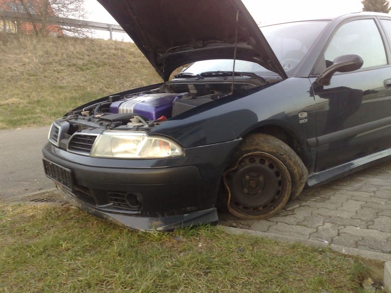

leider bin ich so über 2 Verkersinseln gefaren und dan in ein Acker, ich war kein 50Meter von der Strasse entfährnt.

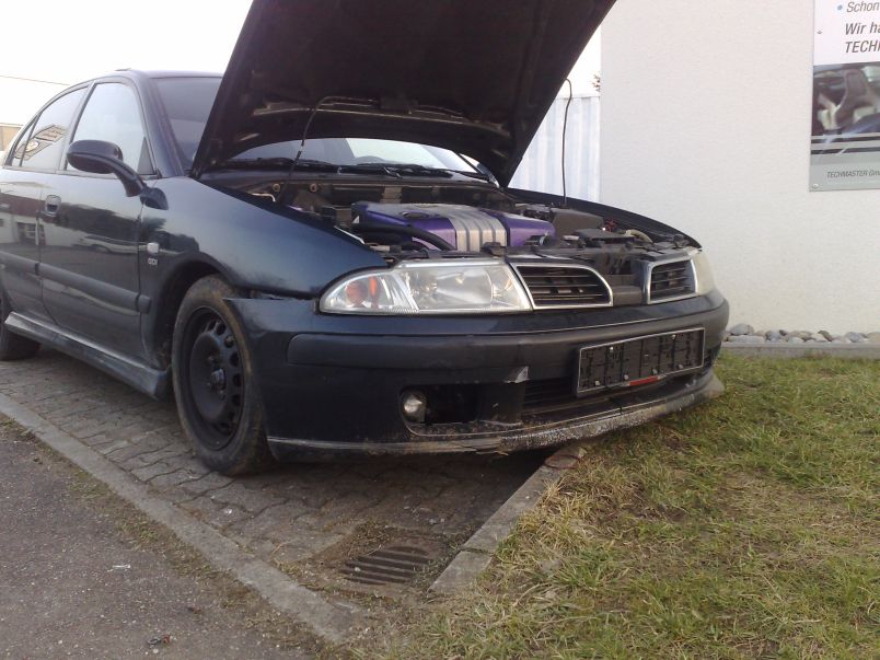

Mein Erkennpaarer Schaden ist das lings die Lengstange abgebrochen ist (rechts kann ich noch normal Lengen) und wahrscheinlich alle Stoßdampfer hin sind. felge und vorne die Stosstange mit Lippe sind klar kaput aber sicherlich noch das billigste zu reparier.
Wahrscheilich ist er sogar leicht verzogen zumiedes die Motorhaube sizt nicht mehr so wie vorher.
geht aber wie alle Türen und der Kofferraumdeckel normal zu.

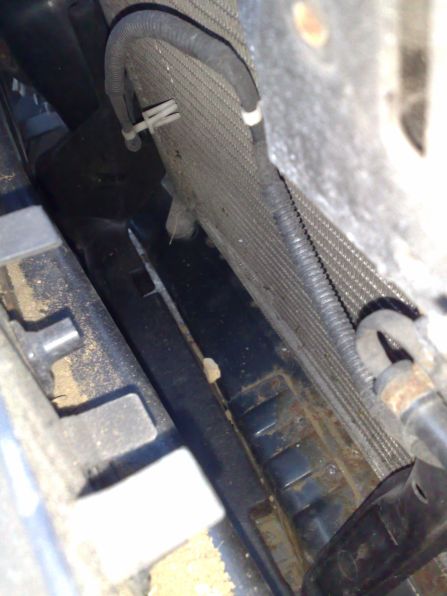

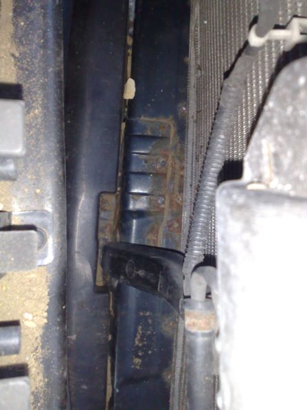

So Leutz. War jetzt bei Kasumi, hab mir mal den Schaden angeschaut.
So weit auf den ersten Blick erkennbar:
  • Stoßstange Schrott
  • Dynamics-Lippe ramponiert
  • der Vorderrahmen (k.A. wie das Teil eigentlich heißt, da hängt der Kühler dran) ist eingedrückt
  • Querlenker Fahrerseite gestaucht
  • Lenkgestänge Fahrerseite abgerissen
  • veränderte Spaltmaße zwischen Kotflügel und Fahrertür
  • Spaltmaße Motorhaube passen nicht mehr, Schloßträger samt dem darunter liegenden Vorderbau/-rahmen verzogen
ramponierte Front
Zerdellter Querlenker und abgerissens Gestänge
