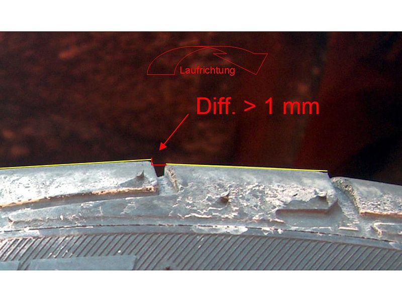

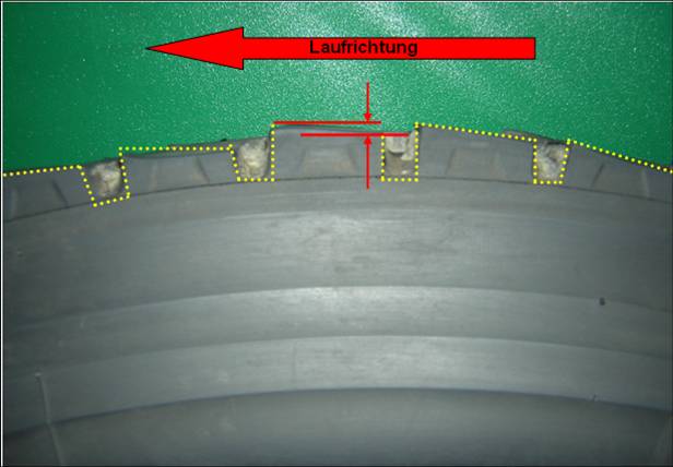

Ich hab an den Sommereifen ,wie der Reifenfritze mir sagte ,eine Sägezahnbildung die dieses Eiern hervorrufen soll.
Soll aber ausser störenden Geräuschen nicht weiter schlimm sein.

Die Sägezahnbildung beim Reifenprofil kommt aber meines Wissens nach eher von durchdrehenden Rädern beim Anfahren bzw. Spiel in der Lenkung/fahrwerk vorne, sodass das Rad leicht seitlich schwingende bewegungen machen...

Zitat Wikipedia
Beim Auftreffen eines Profilblockes auf die Straße wird dieser belastet und in Laufrichtung gestaucht. Beim weiteren Abrollen erfolgt die Entlastung / Entspannung des Profilblockes. Dabei kommt es zu hohen Schlupfbewegungen an der hinteren Profilblockkante und die Folge ist eine sägezahnartige Form des Profilblockes (meist im Schulterbereich).
Das so verschlissene Profil führt nicht nur zu einer schnelleren Unbrauchbarkeit des Reifens, sondern kann auch das Abrollgeräusch des Reifens deutlich erhöhen und die Fahreigenschaften des Fahrzeugs verschlechtern. Zudem kann es einen unruhigen Lauf der Reifen verursachen. Das heißt, dass das Fahrzeug (egal ob PKW oder LKW) zwar noch fahrbar ist, aber eine unruhige Fahrweise hat, die sich trotz ausgewuchteter Reifen durch „Flattern“ im Lenkrad bemerkbar macht.

Achja: Was meint ihr mit "Sägezahn"?
Diese aufgerauhte Reifenfläche, vorzugsweise am äußeren Rand des Reifens?
Wenn ja: Hab ich auch. Kommt vom Fahrstil.
Furious schrieb:24.06.2012, 20:04Achja: Was meint ihr mit "Sägezahn"?
No boost, no bottle,
Jepp,das sägezahnförmige Reifenprofil
