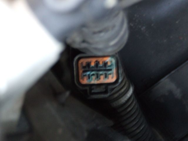

Ich hatte den Luftfilterkasten, die Batterie und den Überlaufbehälter für die Kühlflüssigkeit ausgebaut. Der dicke Kabelbaum, der vom Sicherungskasten am linken Scheinwerfer vorbei zum rechten Scheinwerfer geht, läuft schräg über die Ecke (mit Blechkante) der Batteriehalteplatte. Das sah mir verdächtig aus und ich habe mal die Ummantelung aufgeschnitten. Da war aber nichts angescheuert oder angegammelt. Sah alles aus wie neu.
Das kl. Kabel für das Standlicht geht einzeln vom Kabelbaum ab. Hier sah aber auch nichts verdächtig aus. Ich hab mal ein paar Bilder angehängt.
Wie findet man eigentlich einen Kurzschluß? Kann man da was ausmessen (wie macht das das Autohaus)? Ich hatte mit einem Voltmeter die Kontakte durchgeklingelt. Aber kam irgenwie nicht weiter bzw. dem Fehler nicht näher. Komisch war nur, wenn ich an einem Stecker am Plus war und mit dem anderen Kontakt an Masse hat es immer gepiept, also immer Kontakt. Also immer ein Kurzer? Was sagt ihr?
Vorne rechts im Motorraum, dicht beim Kühler, ist noch ein Stecker, der hat ganz schön Grünspan angesetzt (siehe Foto). Wofür ist der und kann er der Übeltäter sein?

Der Stecker sieht ziemlich korrodiert aus. Was is, wenn du den mal wechselst? Aber ok, das löst das Problem mit dem kurzen nich. Hast du irgendwas unserienmäßiges eingebaut, was Strom brauch?
7/10 01.10.2007, 18:04

Wofür ist der Stecker?
Es ist alles serienmäßig und im Originalzustand (ist der Carisma von meinem ehrenwerten Schwiegervater). Nichts getunt oder gebastelt.

*thomasd* hat am 01.10.2007, 18:04:Wofür ist der Stecker?
Seh ich das richtig, das er an deinen Scheinwerfer baumelt?
Falls ja, wird das der Stecker für die Nebelscheinwerfer sein, falls du keine hast ;-)
9/10 01.10.2007, 21:05
Aso.. der is nich fest gemacht... Dann kann es sein, dass der für Nebler ist. Dann musst du den nich tauschen, aber vllt is der die Fehlerquelle...
10/10 02.10.2007, 08:23
Hallo,
Nebler hab ich nicht. Der korrodierte Stecker ist am rechten Kabelbaum vom Hauptscheinwerfer festgestrapst. Da rechts das Ablenlicht geht und die Sicherung nicht fliegt, werd ich mal die defekte linke Seite untersuchen und den Stecker suchen. Der müßte ja dann vielleicht noch schlimmer aussehen und den Kurzen verursachen.
