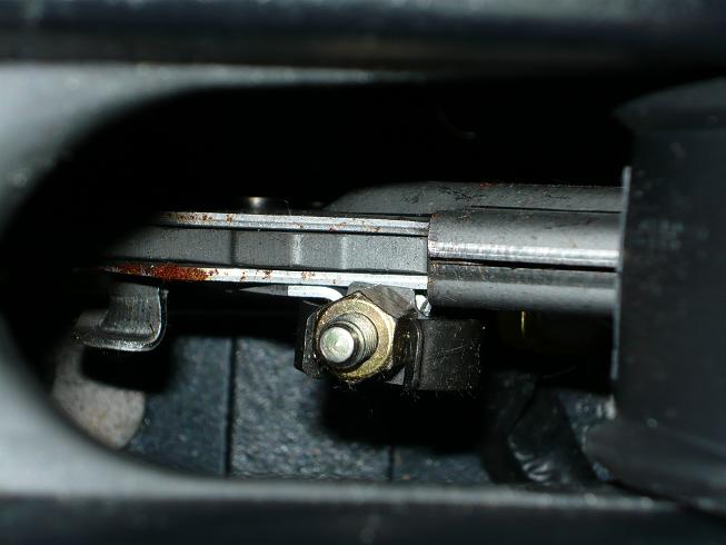

10/16 15.08.2008, 14:48
Ist das diese hier?
25.11.2007
25 Themen, 882 Beiträge
Kia Ceed SW 2.0 CRDI
11/16 15.08.2008, 14:55
100 Punkte......
ging ja flott
12/16 15.08.2008, 14:59
Danke! und an dieser schraube einfach mal ein stück fester stellen? ich probiers mal aus. Kanns ja an nem mini gefälle testen oder?
25.11.2007
13/16 15.08.2008, 15:04
Schraub mal rein und ziehe die Handbremse an.
5 bis 7 Zähne, dann muss sie fest sitzen.
Dann lösen, hinten aufheben (zuerst eine Seite, dann andere) und Rad drehen.
Da darf nix schleifen. Also muss sich das Rad frei bewegen lassen.
Wenns schleift, die Schraube etwas lösen.
So leichtes schleifen ab und an kann sein.....aber durchgehendes schleifen sollte nicht sein.
