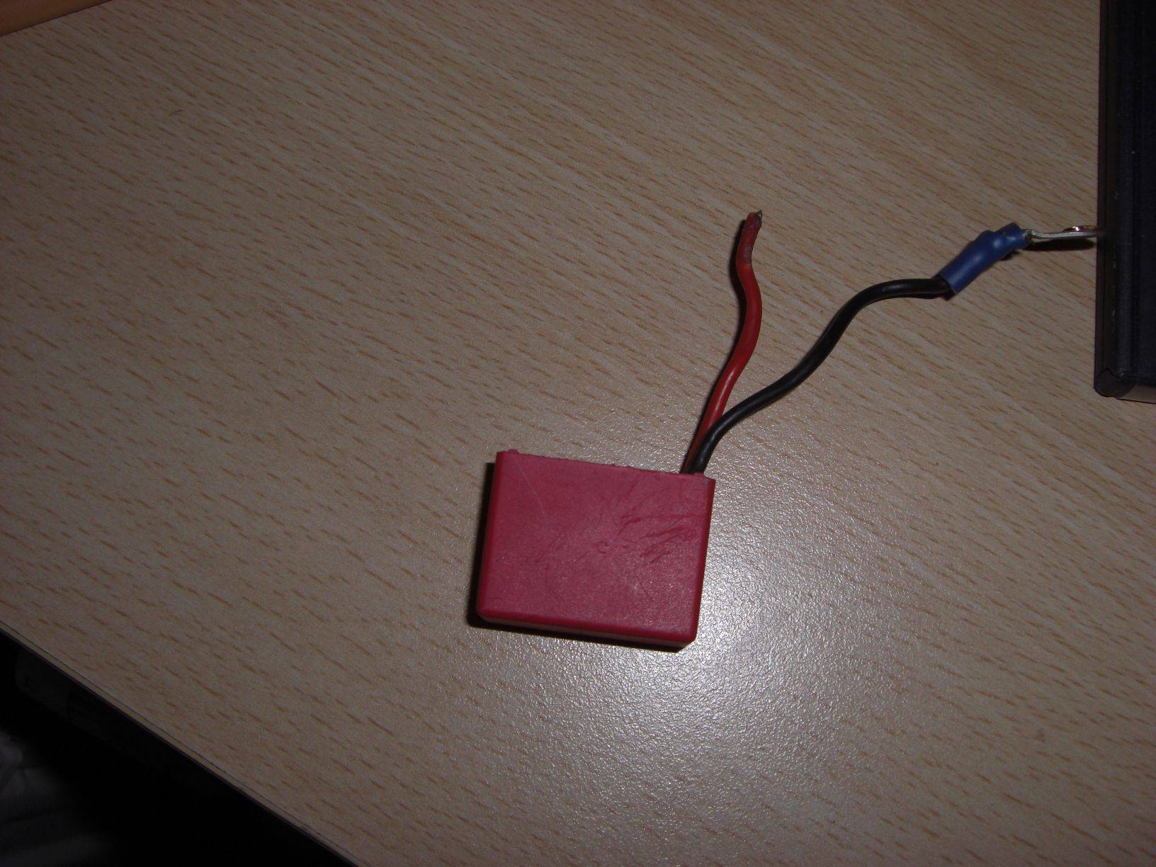

Manchmal wenn ich eine Tür zumache(egal welche) geht die Innenbeleuchtung nur ganz langsam aus. Auch die Kontrollleuchte im Tacho geht nur langsam aus. Das Problem ist aber nicht immer.. nur hin und wieder..

Und zu Problem 2. kann ich dir nur sagen, dass der Türkontaktschalter des öfteren mal verdreckt und das Piepen, wenn man das Licht an hat nicht funktioniert oder leiser ist. Das dein Licht langsam ausgeht müsste eigendlich an einem Kondensator liegen aber sowas hat der Carisma meines wissen nicht, außer er wurde nachgerüstet.

das mit dem licht würde ich auch tippen das da n kondensator nachgerüstet wurde oder das n kriechstrom auf den lampen liegt

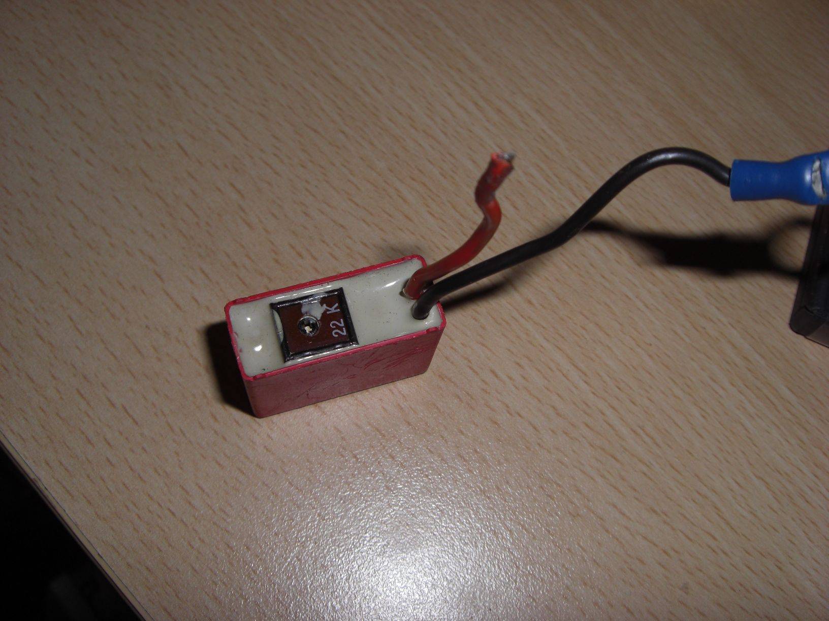

Auf den Bildern sieht man den Übeltäter für mein Problem mit der Innenbeleuchtung.
