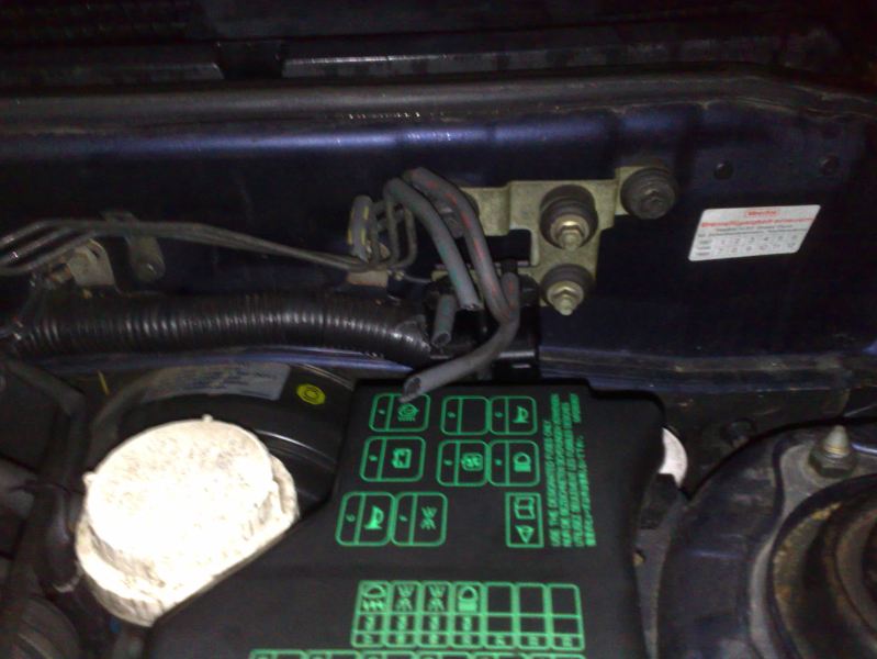

Hallo, ich hoffe ihr könnt mir helfen, irgend so ein Mardervieh hat an meinem Cari rumgenagt. Als ich letztens in den Motorraum geguckt habe sind mir 3 Schläuche aufgefallen die total zerfressen sind. Diese liegen (wenn man(n) vor dem Auto steht) oben rechts an der außenseite. Bisher konnte ich noch keine Einschränkungen feststellen, wollte aber trotzdem wissen wofür die gut sind.
Vielen Dank für eure hilfe.
Habe mal ein Bild mit Pfeil reingestellt.

kann des sein das des n wischwasserschlauch is?sonst sind doch da oben nur kabel?!?
poste am besten mal n originalbild

So hier hab ich nochmal ein Original Bild.

Unterdrucksteuerung...........
Aber um Himmels willen.......wo gehen die hin???
Hab mal mein Bilder_Archiv durchgeklickt.........hab auch was gefunden, aber obs richtig ist?
Jedenfalls die kleinen Schläuche wechseln, nen Marderschreck einbauen und hoffen, das nichts sonst angenagt ist.......Unter der Ansaugbrücke z.B sind auch paar wichtige Steuerschläuche.
