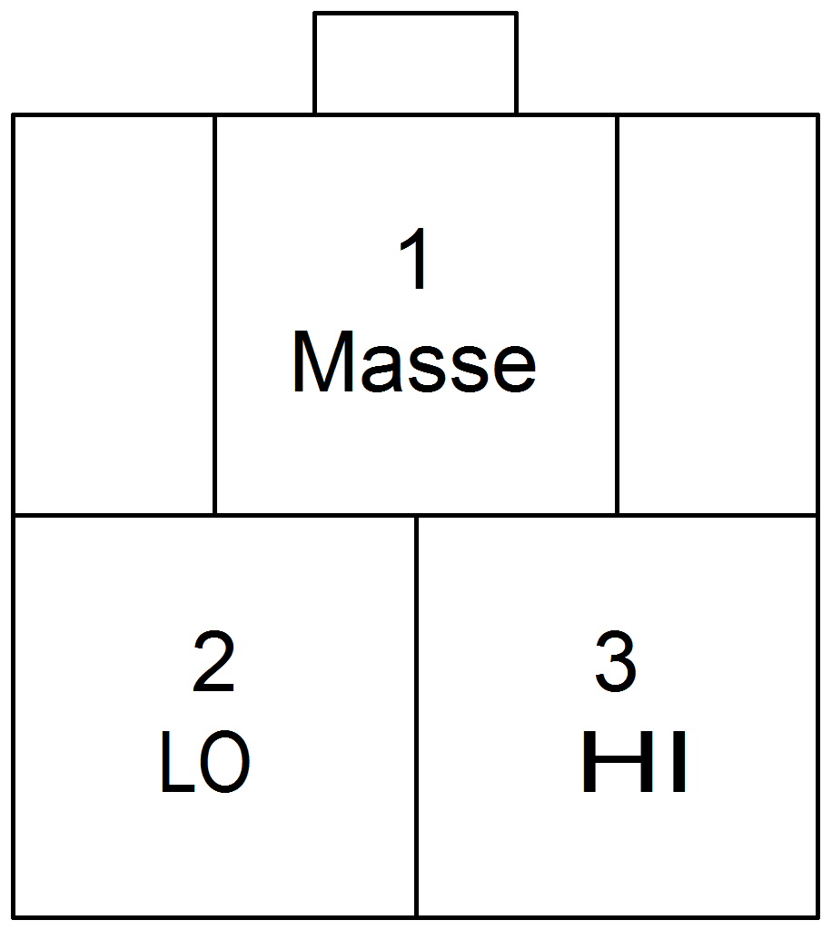

So wie ich das sehe ,ist der 2pin Stecker 2x Plus ,wobei pin1 1ste Stufe pin2 2te Stufe ist .Müsstest du mal messen ,um zu sehen welcher Pin stufe 1 ist,dürfte dann auf dem 2. Pin keine Spannung sein.
Diese Pins dann mit Pin 2 u 3 des Gegensteckers verbinden .
Pin 1 sollte dann Masse sein.Die dann zusätzlich verlegt werden muss.
Hab mal ne Skizze anbei ,der Stecker sollte so aussehen.Pin 2 müsste stufe 1 (LO)sein.
Kann aber nicht sicher sagen ,ob das so klappt.
Vielleicht lässt du erstmal ein Pluskabel weg,mann kann ja fühlen ob die Heizleistung stimmt oder nicht.

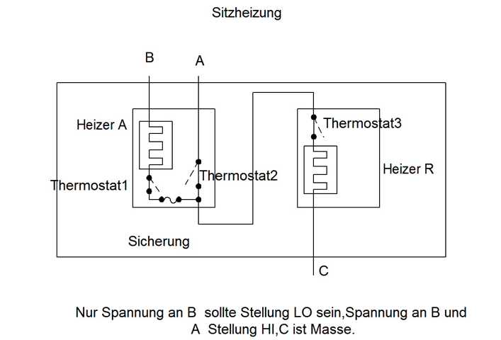

Laut Plan gehen jeweils 1 Kabel zu Arsch und Rücken ,wobei A zuerst bestromt wird und dann R
Ach mist,das ist schlecht zu erklären.
Hab noch ne Skizze anbei .
Dann wird er Spannung an B oder A haben ,könnte am Schalter liegen.
Um die Heizung aber komplett nutzen zu können muss Spannung an B und A anliegen.
Schätze das für Hi nur der R Heizer separat dazu geschaltet wird.
Ansonsten kriegt er ja nur die Restspannung vom a Heizer und wird deshalb nur mässig Warm,wenn überhaupt.
