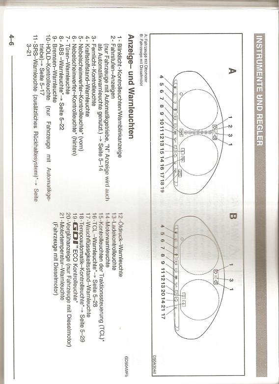

Ohne schei*, ich bin echt Ratlos, welche andere ihr meint, im Handbuch finde ich kein Symbol/Erklärung und auf dem Tacho, finde ich so auch kein Symbol was für mich wie eine Waschanlage aussieht - ich muss das mal genauer checken.
Da muss mir mal jemand von euch ein Foto von machen, oder mir die Geheimseite im Handbuch zeigen. :D

Sie Nr.17
