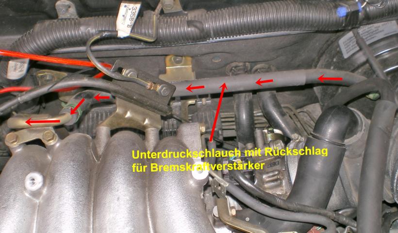

Unterdruckschlauch Bremskraftverstärker

7/32 05.02.2011, 16:13
is der beim gdi und mpi an der selben stelle? nich dass es bei mir anders aussieht... :denk:
8/32 05.02.2011, 16:28
Der Abgang vom Verstärker ist auf jeden Fall da ,gibt nur einen ,von da aus nur dem Schlauch folgen.

9/32 05.02.2011, 16:45
ok, dank dir! :ok:
werd nachher mal kucken...
