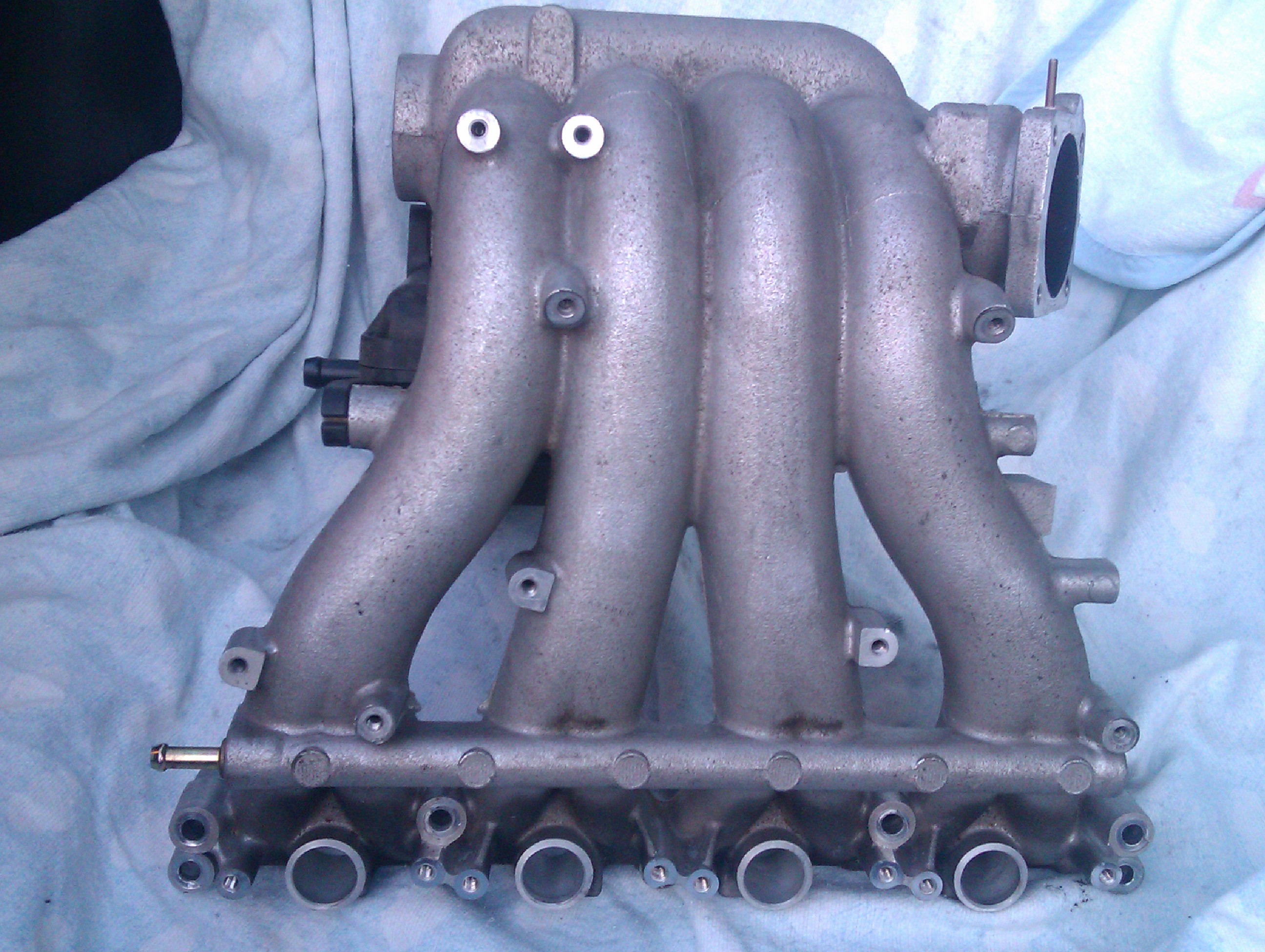

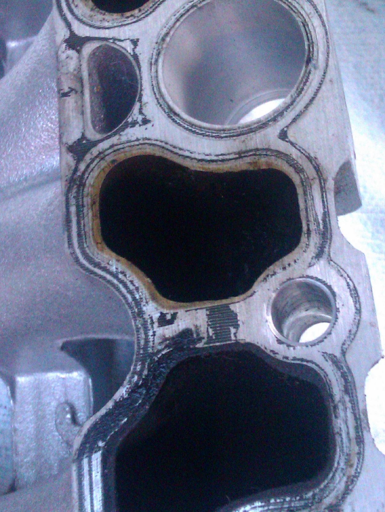

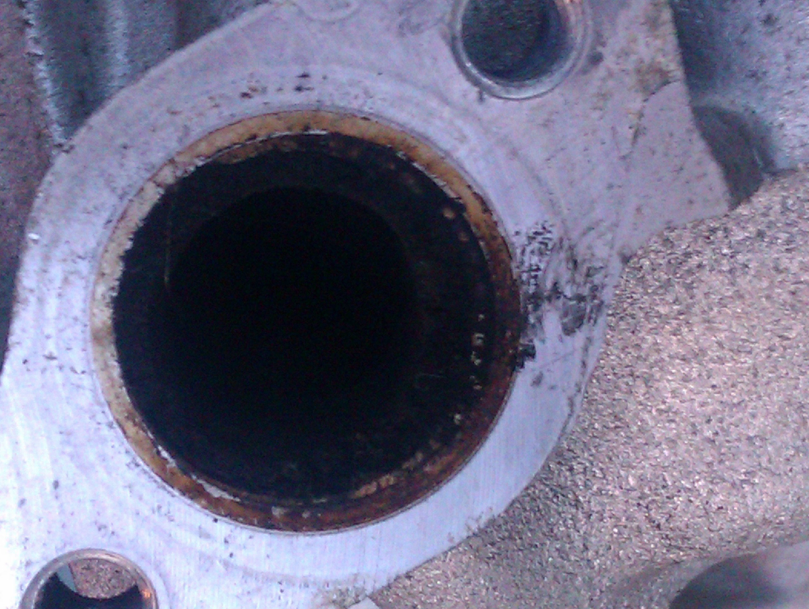

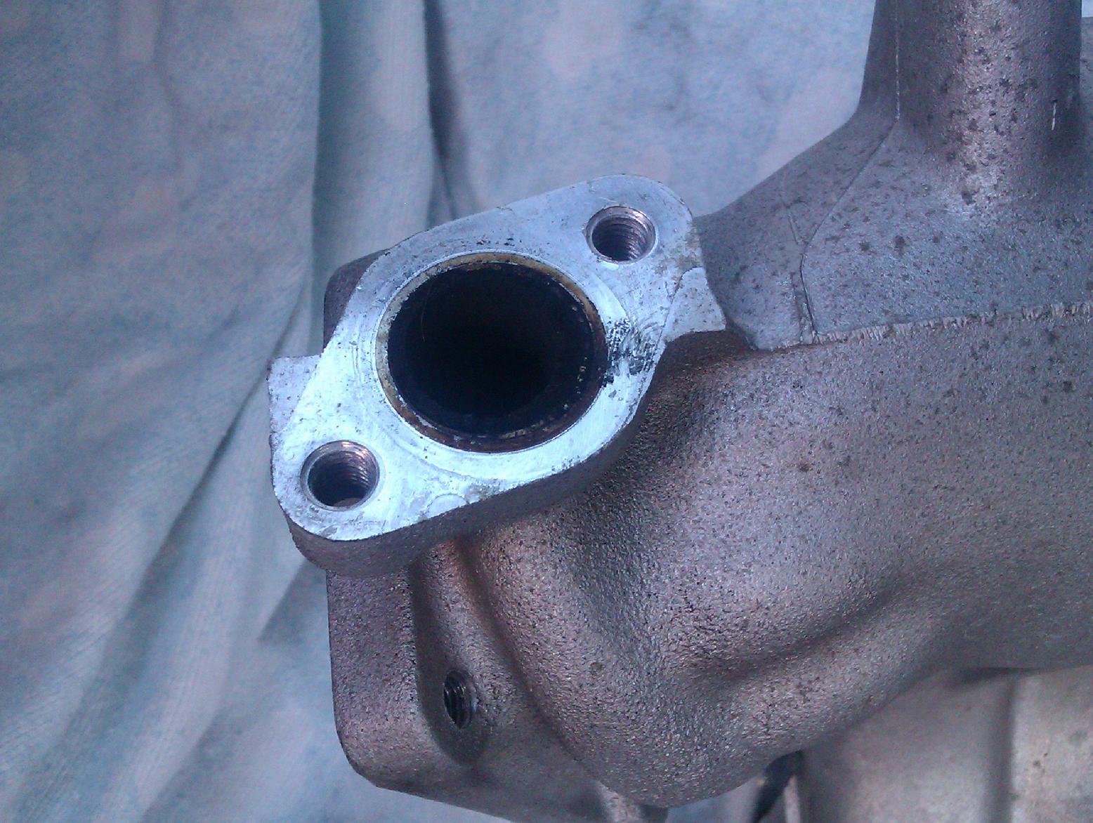

So,heute habe ich mit meinem Bekannten, die AGR bei meiner Carisma verschlossen.Gleichzeitig eine gereinigte und von innen geglättete Ansaugbrücke montiert.Und neue Zündkerzen hat sie auch bekommen
Meine alte ASB war eigendlich garnicht so verdreckt.Nur die AGR,die war doch schon ziemlich enger geworden... kann aber nun nicht behaupten,das ich einen spürbaren Leistungsunterschied zu vorher merke.
Wenn jemand interesse an meiner "alten Ansaugbrücke" hat,kann er sich gerne bei mir melden.Für 40,-Euro plus Versand,gebe ich sie ab.Ich habe sie allerdings nicht gereinigt,da ich mir ja eine andere eingebaut habe!!!
Achja,eine original AGR-Dichtung und eine Kupferdichtung zum verschliessen der AGR,gebe ich da dann noch bei
ich fahre eine Carisma GDI BJ 07.2000 mit der Alubrücke....siehe Bilder....

Deine ASB sieht ja echt noch top aus.
Bei mir war damals durch das Verkoken die Einlassöffnung der einzelnen Runner auf ca 60-70% der ursprünglichen Querschnittsfläche zusammengeschrumpft. Damals waren aber auch rund um zwischen 2 und 5mm Dreck an den Wänden.
Das mit dem glätten bringt allgemein nie viel. Ist mehr so für das gute Gewissen.
Hast die ASB auch auf Dichtungsmaß geweitet?
Guten morgen @Furious,nein auf Dichtungsmaß ist sie nicht.Ich habe die Dichtung draufgehalten und sie war fast passend mit den Öffnungen der ASB.Waren höchstens 1-2 mm.Ich habe es gelassen,weil ich am Motor eh nicht anpassen wollte.Da mir das Risiko zu groß war,das mir Späne in den Ansaugtragt riseln.
Das sie so "sauber"ist hat mich auch gewundert.
