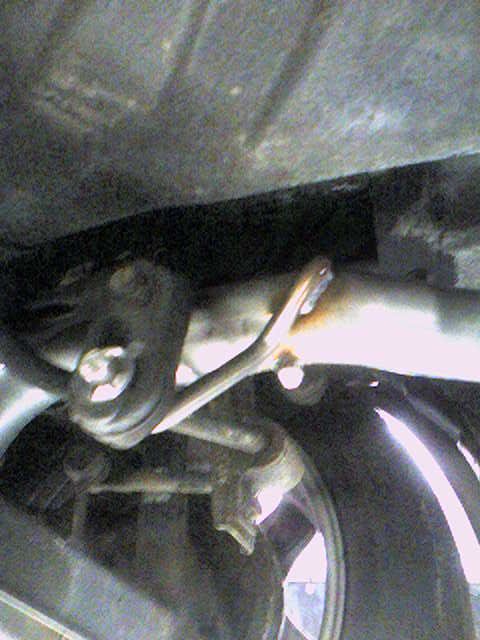

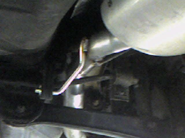

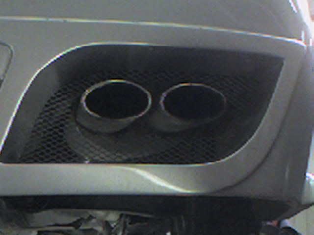

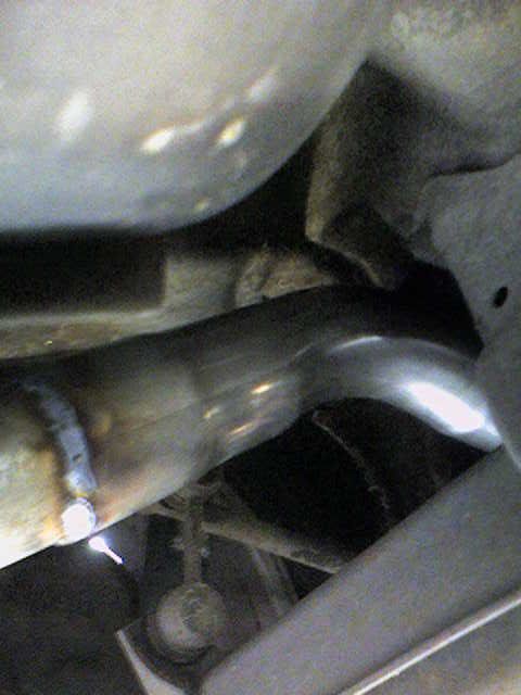

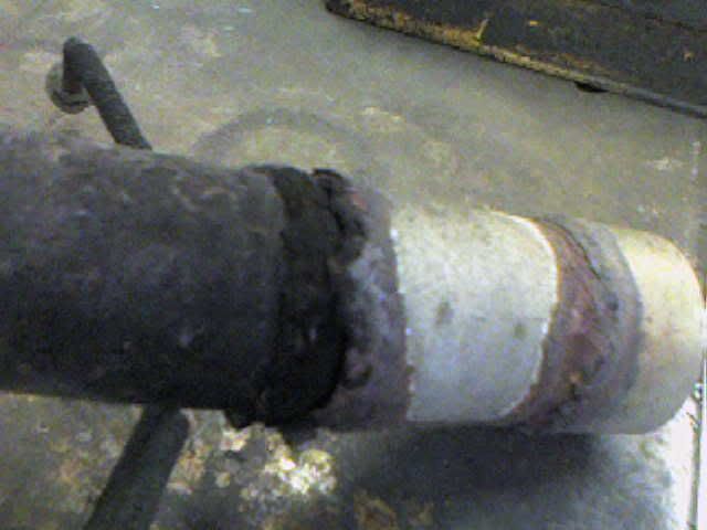

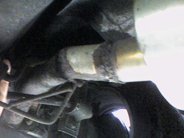

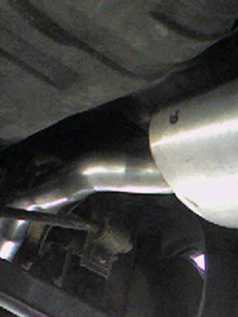

Wir mussten heute was an unseren ESd machen lassen ,naja das stück was zwischen den ESD und MSD sitzt .Da mein ESD aus edelstahl ist und der rest wo er dran geschweisst wurde nur normaler stahl ,fing es an zu rosten und dann kam der grosse Riss und mein ESd hörte sich garnicht mehr gut an ,der röhrte wie so ein erkälteter Hirsch
Und dann hat mein Mann auch noch gesehen das der ESD sehr lose an den stück stahl fest hing.Tja ,da musste was dran getan werden .Also unseren Ausspuff specialisten angerufen und gefragt was so ein stück in Edelstahl kostet .
Normalerweise würde sowas zwischen 175-200,- kosten ,wenn man ab den Kat macht .
Naja ,wir also hin und rauf auf der Hebebühne ,das war auch noch so ein tolles ding .Der junge sagte zu mir fahr den wagen mal rückwerts auf der Bühne ,ich guckte ihn an und sagte ...denkst du denn wirklich das mein wagen da drauf kommt
Naja,die antwort kam gleich danach ,ich fuhr rückwerts rauf ,naja rauf ..kurz davor bleib ich schon stehen denn das passte echt nicht .Also Bretter davor und dann ganz langsam rauffahren und es hat geklappt mit ein paar millimeter bodemfreiheid .
So jetzt zum wichtigen teil ...
Aber da lasse ich die bilder sprechen .Achja ,der MSD war noch sehr gut ,also hat er nur das stück abgesägt was vom ende des MSD zum ESD sitzt.
So sah das Ding aus
also absägen das Ding
Und siehe Da ,der Übeltäter ,verrostet und ganz durch (das passiert wenn man edelstahl auf normalen stahl schweisst ,nach 2jahren )
Endstück vom MSD

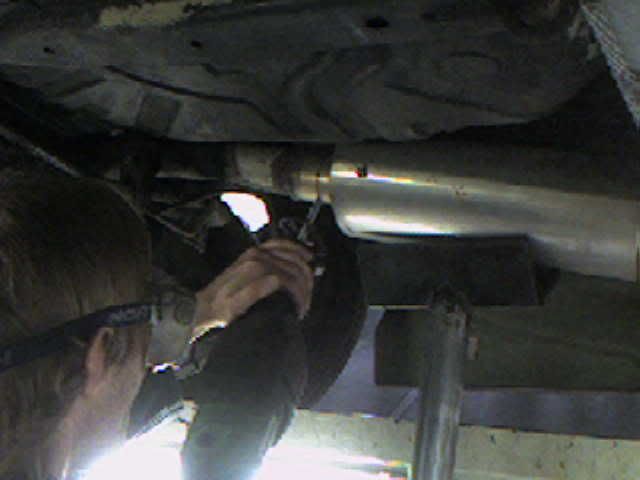

Hier richten sie den ESD ,das er wieder grade drunter hängt

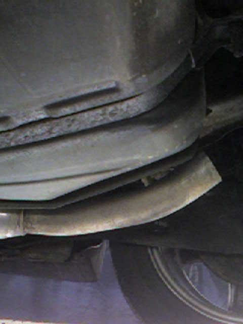

Und dann wird geschweisst
Und zum schluss werden die Edelstahlbügel befestigt
Und dann hängt mein ESD wieder grade und nichts was irgendwo gegenan stösst oder rammelt .
Und er klingt wieder wie es sich gehört für ein Whitehooker esd ,Schöner tiefer Sound .
Und das für 110,- euro Arbeitslohn (1 1/2 stunde )+ material
Wenn ich irgndwann mal ein anderen wagen habe ,dann werde ich mir bei den leuten ein ganzen edelstahlausspuff anfertigen lassen .Die leute sind echt gut und die meisten wünsche werden erfüllt .Also alles costum-made .
So sah das Ding aus
Endstück vom MSD

Aber, die schweißnähte am Auspuff, zB. da wo die Halterung angeschweißt ist, sind schwarz, das heißt es sind oxide drine, und an der Stelle kann es weggammeln.
Man glaubt nicht wie schnell edelstahl rosten kann obwohl alle behaupten dass bei edelstahl sowas nicht passiert. Wir arbeiten auf der arbeit überwiegend nur mit edelstahl, daher weiß ich es dass nach dem schweißen die nähte bearbeitet werden sollen. Es gibt eine spezielle Beizpaste womit man die geschweißte Stelle angepinselt wird, halbe stunde warten und dann mit wasser absprühen, Fertig!
Rate dir es so schnell wie möglich zu machen.
Sone Beizpaste findest du in jeder vernünftigen Schweißerei.
