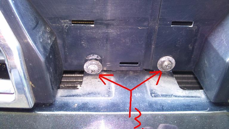

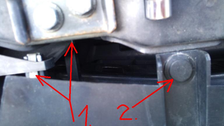

Die Front muß nicht ab.Wenn die Haube auf hast dann kannst bei den Grillteilen je ein Kunststoff -Nopsi sehen.Den drückst Du von unter her mit einem kleinen Schraubendreher hoch.Dann kannst du ihn mit ner Zange packen und ganz rausziehen.Dann siehst du den anderen Stift sieht aus wie ein Spreißdübel.Den kannst du dann ebenfalls rausziehen.Siehe auf Bild Nr.2
Zwischen den beiden Grillteilen das Gummistück rausnehmen und da hinter sind je Grillteil eine Kreuzschraube.Siehe auf Bild die 3
An der Außenseite desGrills sind dann nur noch 2 Klipse,die zu entriegeln ist ein wenig knifflig,da etwas eng,aber geht.Siehe auf Bild die 1
Dann hast die beiden Grilleinsätze schon raus.
Ach ja eine Klammer sitz noch über beiden Grillteilen.

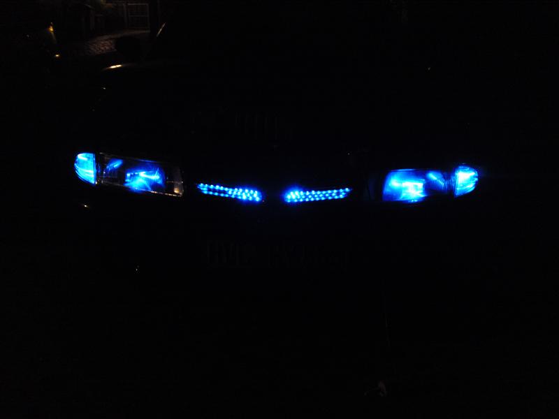

endlich mal nen ölwechsel gemacht,nach endlichen km zuviel :hau:
und an der front mit led´s gespielt :spin:

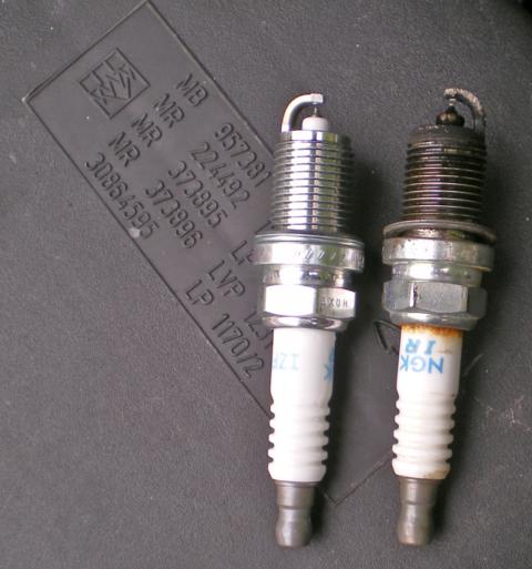

ich habe mir heute Osram Night braker gegönnt :ok: und gestern hab ich meine 13 Jahre alten Zündkerzen rausgeschmissen :pleace:
Morgen geht es weiter mit dem basteln :spin:

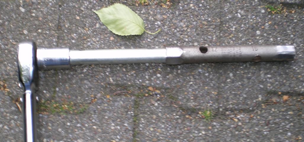

Hab mir heute meinen Kerzenschlüssel aus ein paar Rohrsteckschlüssel zusammen genagelt :haha::roll: und auch gleich nen Kerzenwechsel gemacht ,war eigentlich noch gar nicht nötig.
