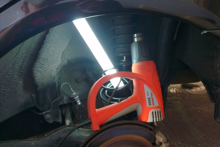

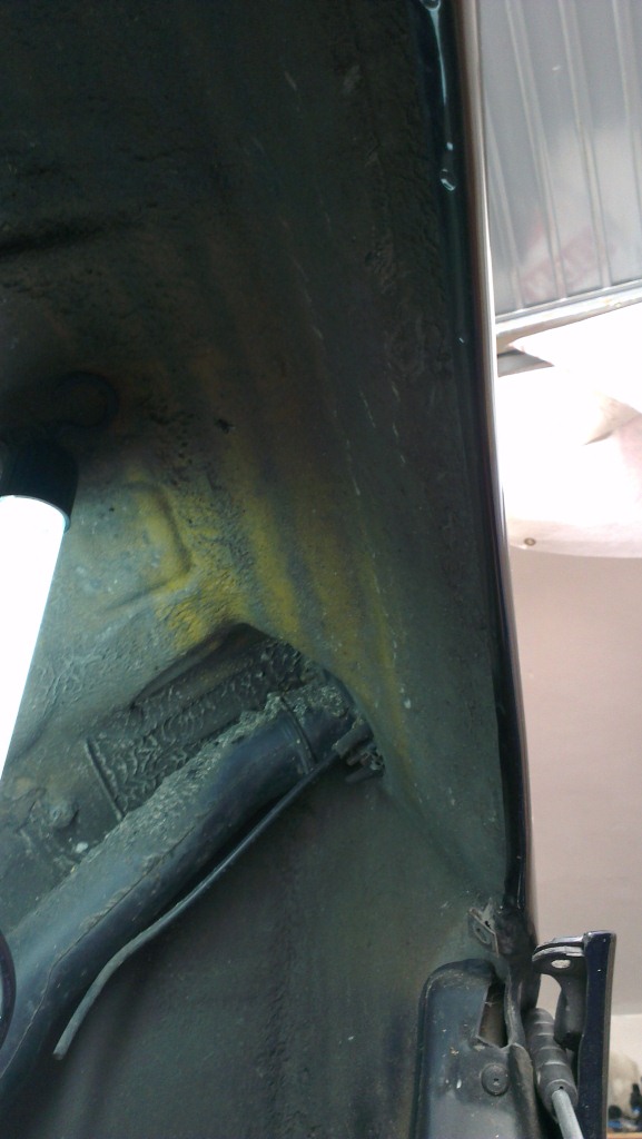

Heute wurde das alte Handwerk ausgeübt und die hinteren Kanten an den Kotflügel, nach Classic Tuner Art, bearbeitet.
Gummihammer, Heissluftpistole und drauf gekloppt.
vorbereitung
fertig umgelegt

Auf den Fotos siehts super gelungen aus.
Und was sagt das kritische Tunerauge? :deal:
Risse, Beulen/Dellen?

2660/2967 24.05.2013, 14:09
immer schön warm halten, dann klappt's. erwärmen, kloppen von A bis B, dann wieder erwärmen und wieder kloppen. Zeit lassen.

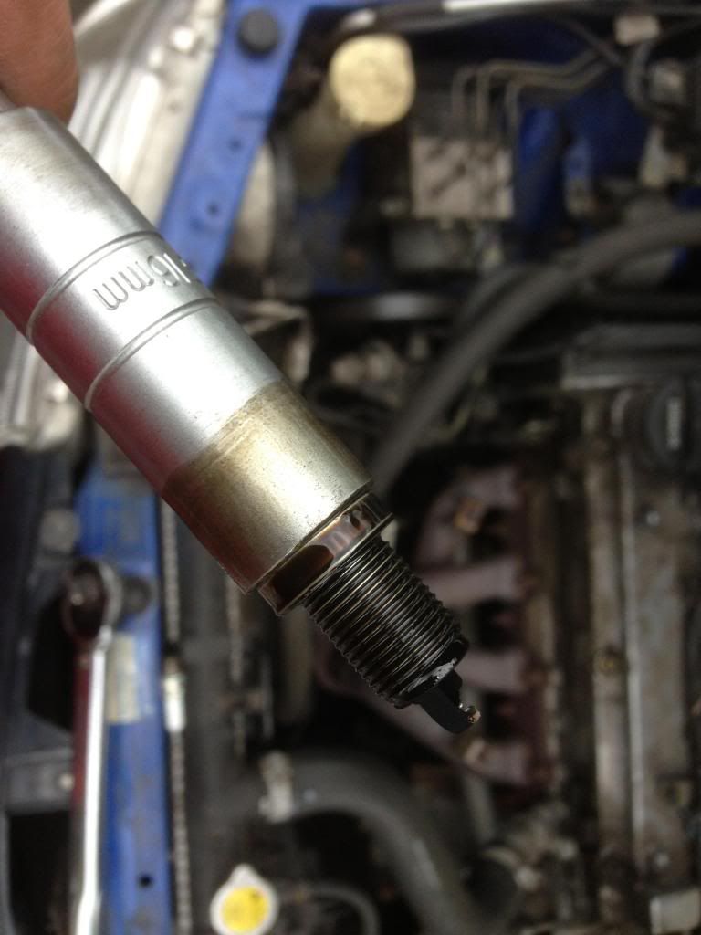

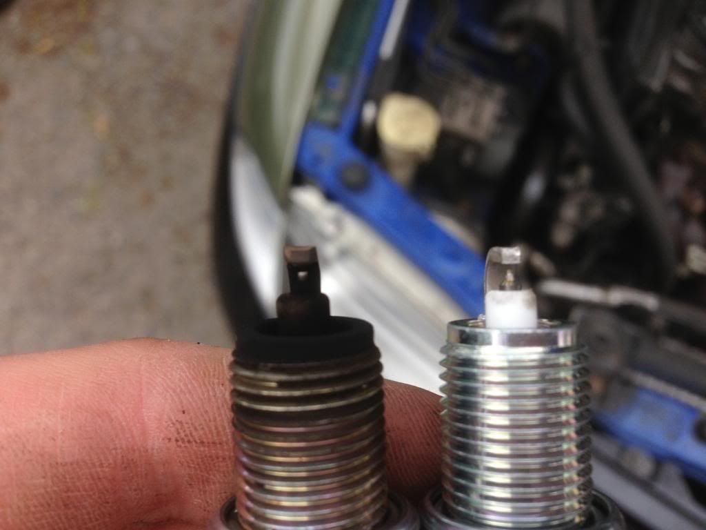

60 Euro für Zündkerzen hingelegt, weil die blöde Kuh will ja die billigen Iridium Laser haben :hau:
Die alten, die 70.000km alt sind, raus gedreht und festgestellt das das Kerzenloch vom 2.Zylinder voll Öl war :_(
also steht dämnachst Motor abdichten auf der to do liste :hau:
Hat wer Zeit und Lust mir dabei zu helfen? Würde auch nen Bier oder ne Faßbrause ausgeben :prost: Ich verlier langsam die Lust! Immer wenn ich dem Ding was Gutes tuen will kommt was neues dazu :wall:
