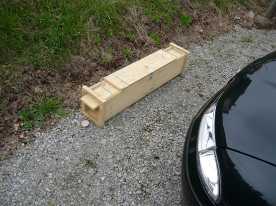

Heute hab ich ne innenreinigung gemacht und ne Marderfalle geholt da dieses Mistvieh mir seit wochen übers Auto läuft und auch noch draufkackt.
Ist ne Lebendfalle und ich setz das Vieh weit weg von mir wieder aus.
Killen werd ichs nicht!
Das ist die lebendfalle.
5 Euro die Woche Mietpreis
