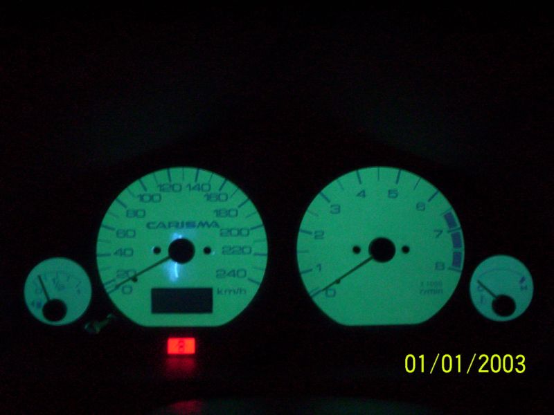

also wenn du wirklich ein schönes blau im Tacho haben willst ohne viel Arbeit dann kauf dir die LED Standlicht birnen beim Conradt kosten so ca. 6,95€ glaube ich (das paar) du brauchts 5 LEDs im Tacho wobei eine LED must du löten ist aber kein Prob alle anderen kanst du einfach austauschen. ich glaube sie heißen T10 (die mit dem Glas Sockel)
Ich kann dir leider kein Bild zeigen wo man die LEDs sieht weil ich meinen Tacho auf Plasma umgabaut habe, aber sie Leuchten super gleichmäsig den ganzen Tacho aus.
ich hoffe ich konnte helfen.
Gruß Michi

hier istd er Link so habe ich meinen Tacho auch umgabaut gehabt und es funktionirt im Colt/Lancer CJO,CAO,C50 CarismaDAO.
www.wokautomobile.de/blauertacho/
mein Tacho jetzt.
Gruß Michi

ich habe mir heute meinen Tacho auf LED's umgebaut. Sieht geil aus, jedoch hab ich jetzt ein Problem. Mein Ziffernblatt ist etwas ungleichmäßig beleuchtet. Die Tachonadeln sind richtig grell dagegen besonders die vom Drehzahlmesser und da wo die kleine Birne ist (da wo man löten muss) von ca 200 - 240 kmh leuchten die Zahlen am hellsten. Also alle LED's leuchten! Ich hab mir gedacht vielleicht haben die LED's ja nicht so einen großen Leuchtradius wie die normalen Birnen, aber eigendlich leuchten LED's ja kräftiger :denk:
Habt ihr das auch?
Oder weiß jemand woran es liegen könnte und was ich dagegen machen kann?
Danke schon mal im vorraus
The G-Ray
02.01.2006
2 Themen, 8 Beiträge
13/39 12.04.2006, 22:21
LED´s am Kopf plan schleifen bis sie milchig sind !
