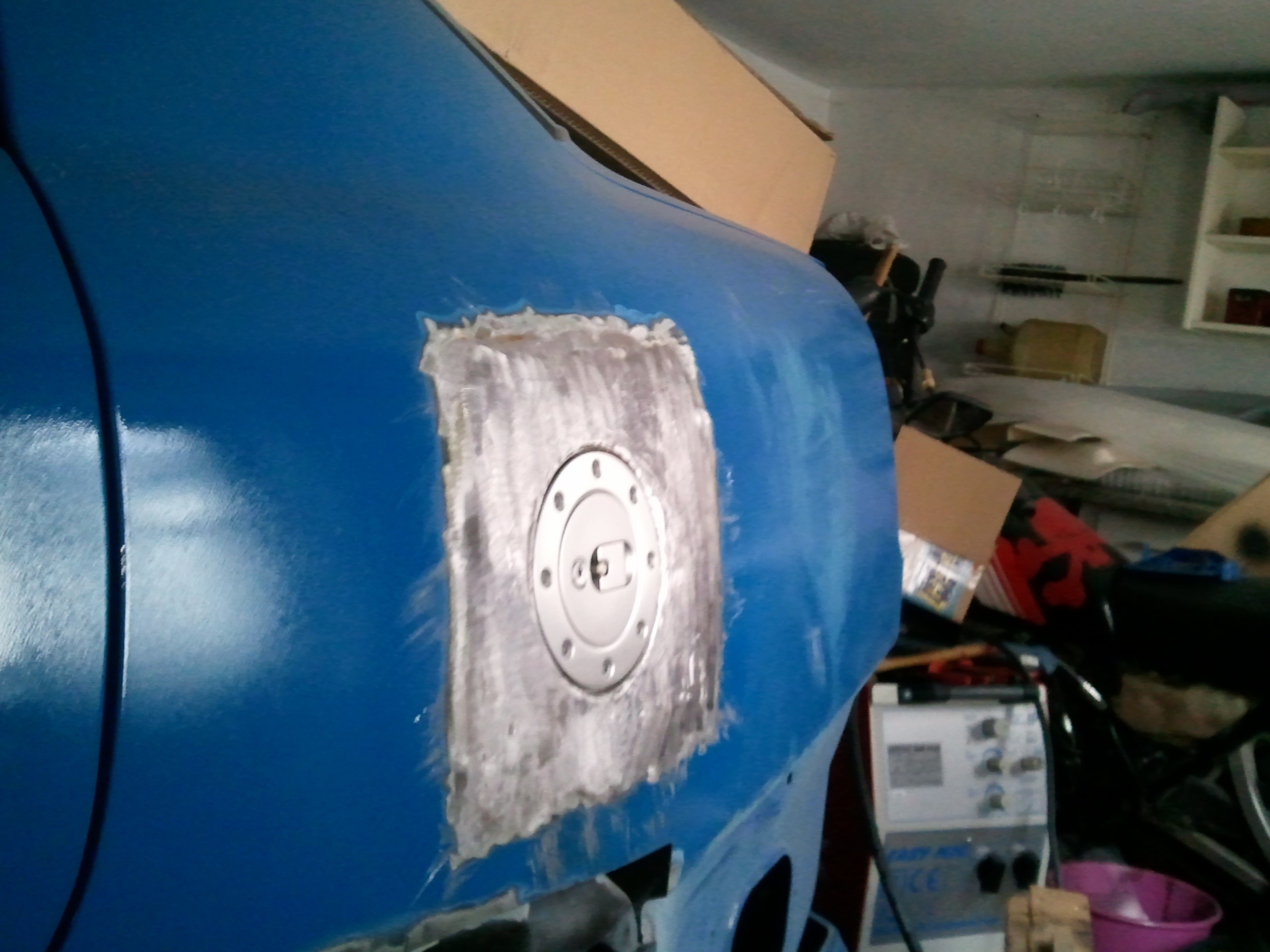

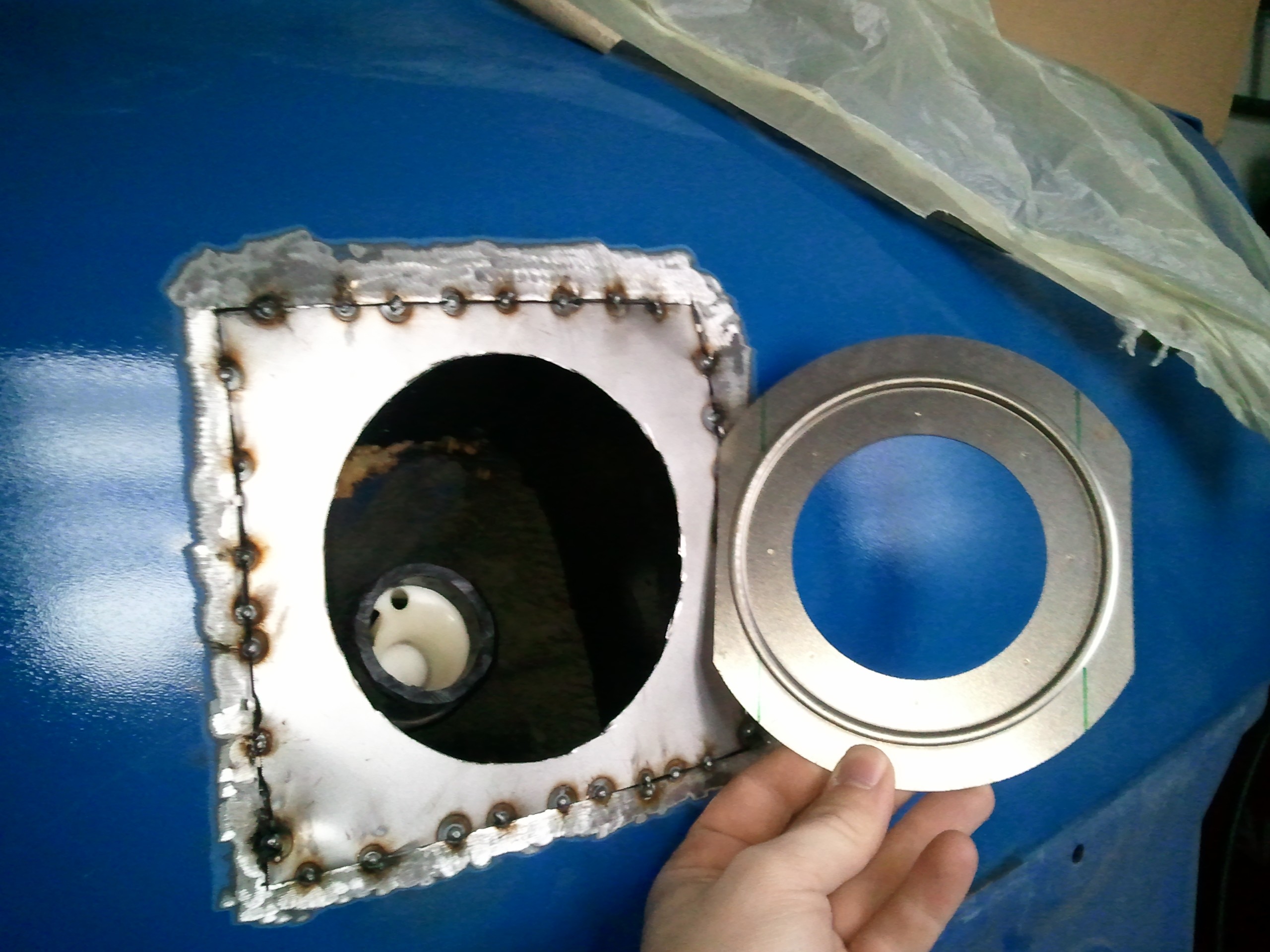

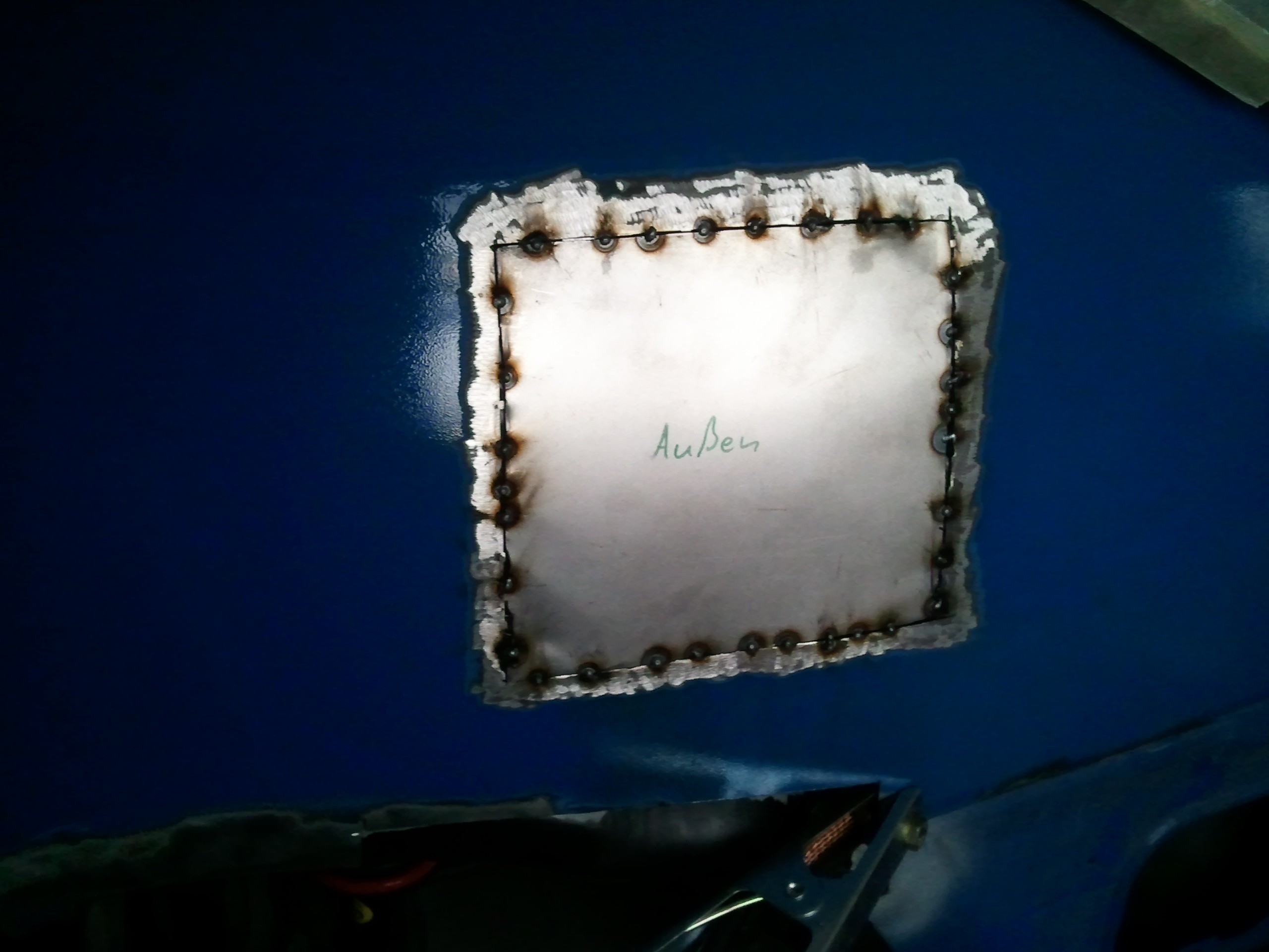

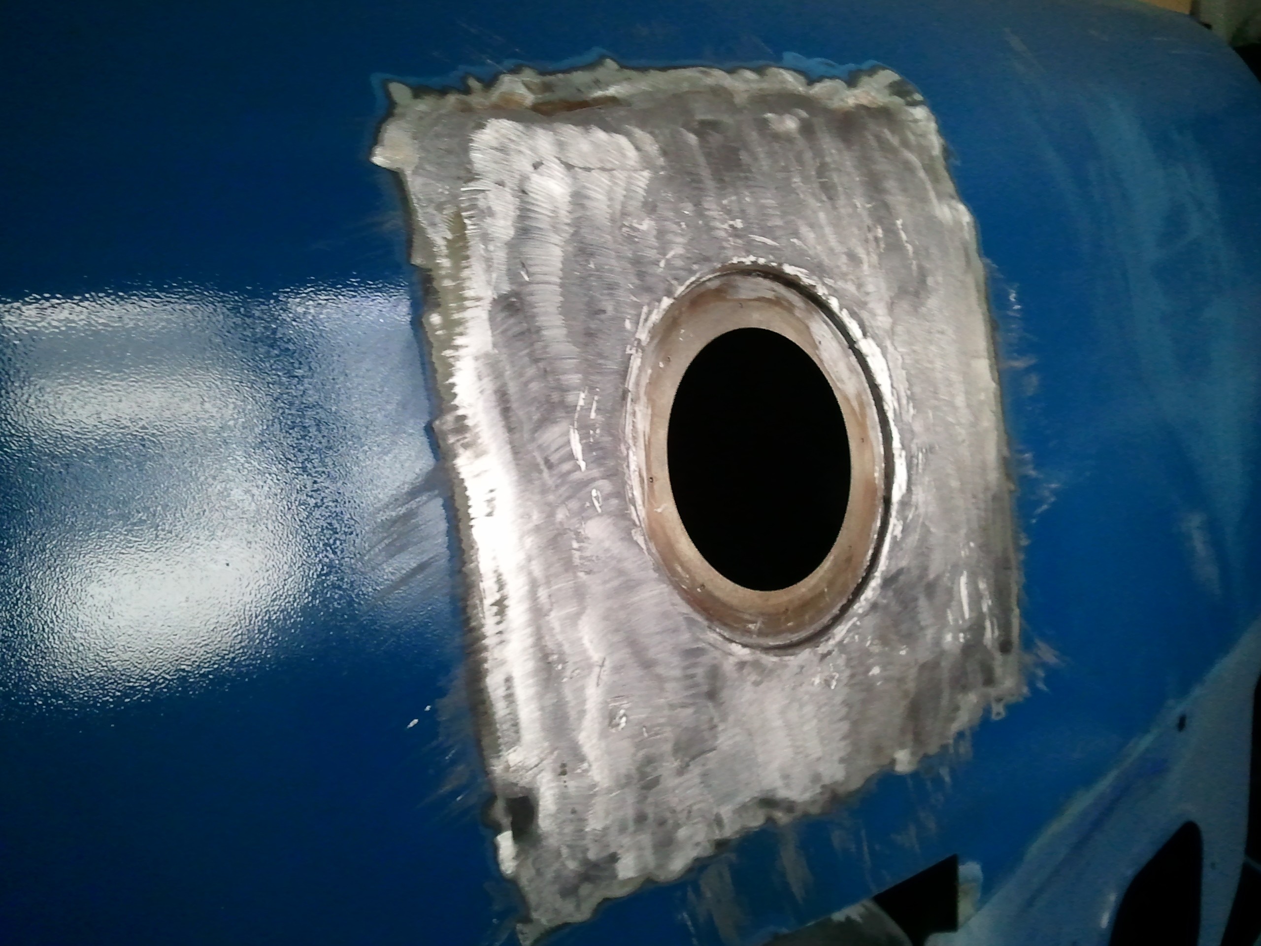

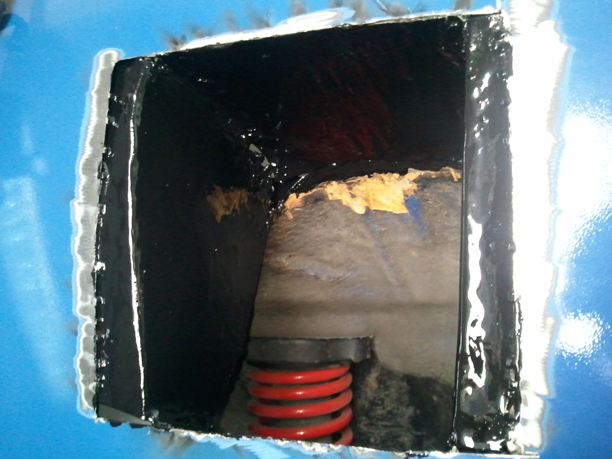

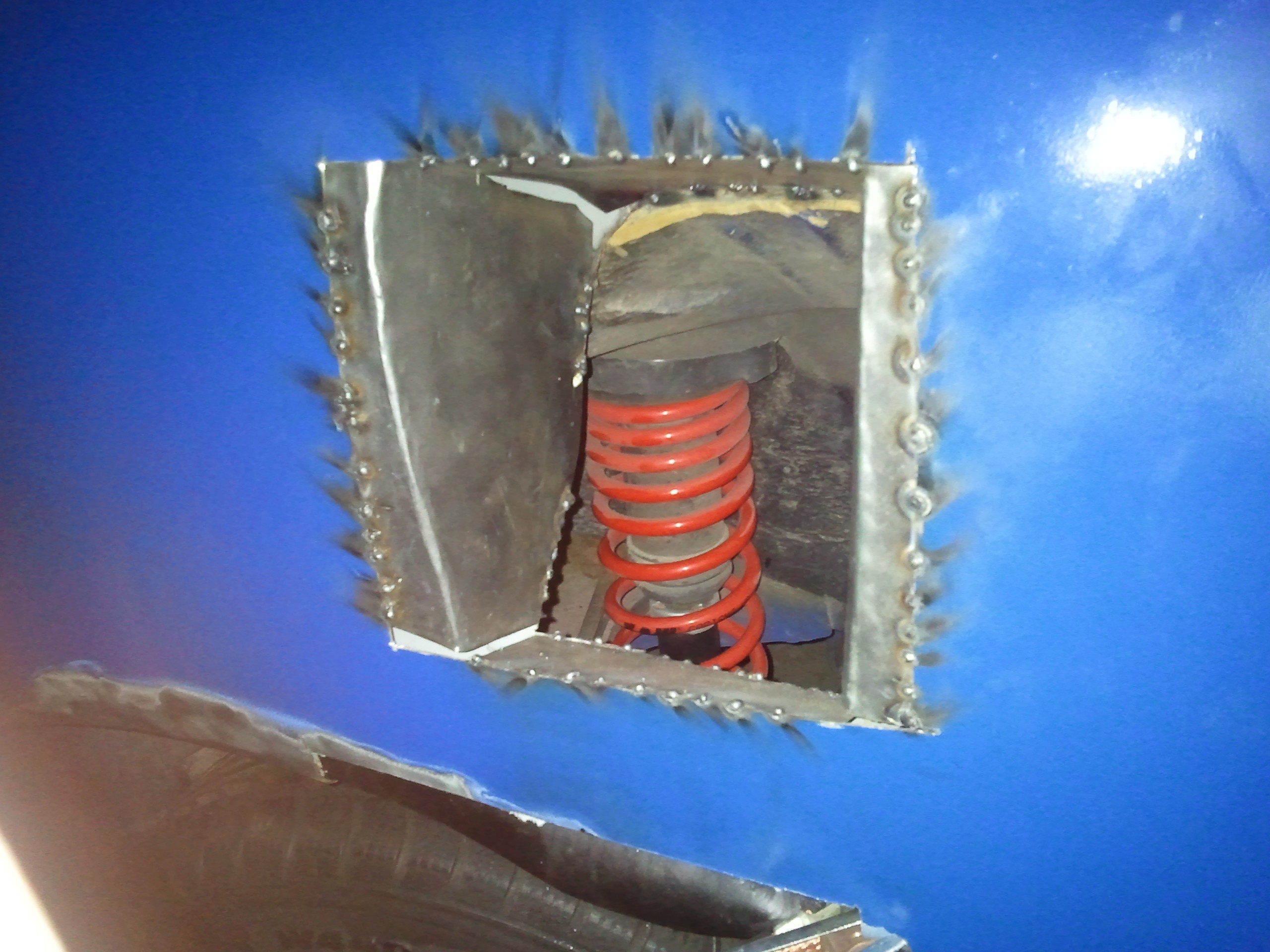

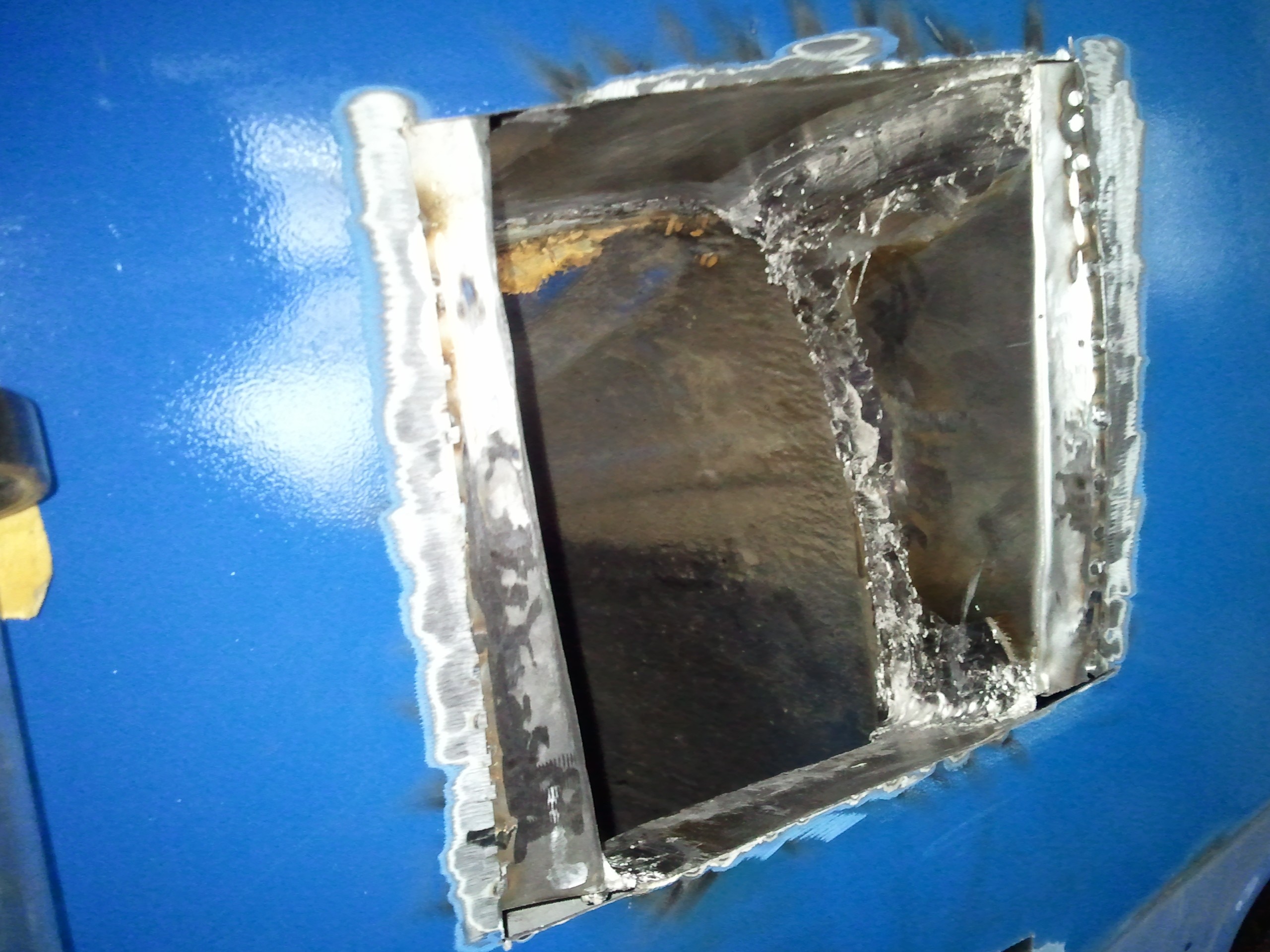

13/25 22.02.2013, 18:11
Nachdem ich das Thema ne Ewigkeit vor mir her geschoben hab, gab´s die letzten Wochen ein paar Vortschritte. :-)
Aber ich lass jetzt mal ein paar Bilder sprechen.
