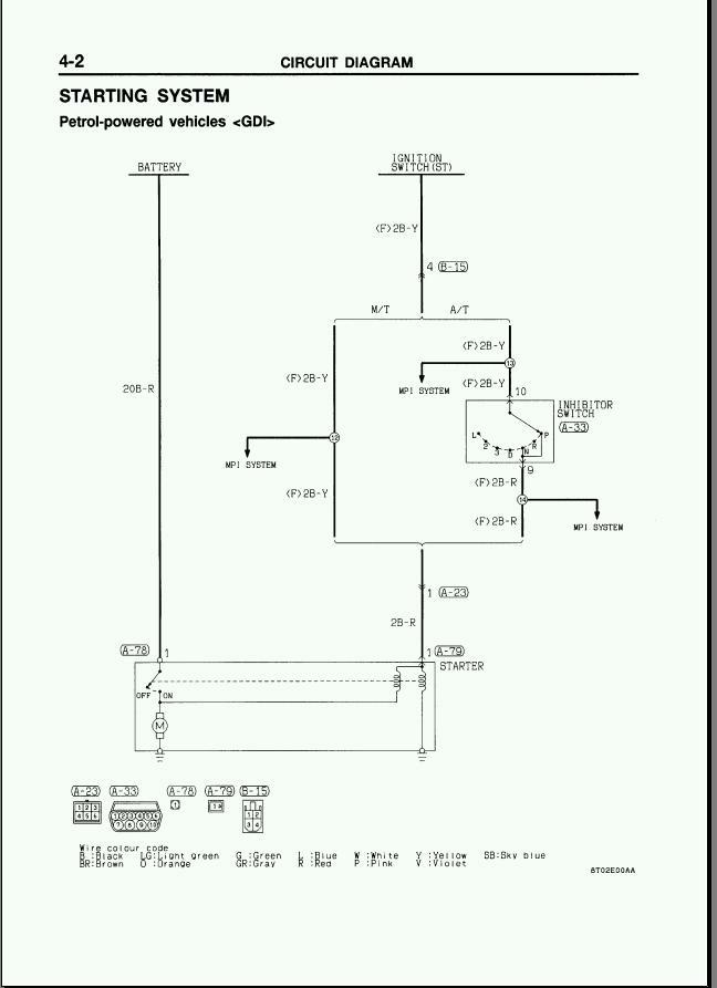

Schaust halt mal den Schaltplan dafür an....vielleicht hilft Dir das weiter.

Auch wenn der Autor allem anschein nach ein Golf-Fahrer ist müsste die Schaltung die der da schildert soweit funktionieren.
Achte darauf das dieses Kabel NUR bei "Zündung an" diese Charakteristik aufweist. Ist die Zündung aus, ist auch dieses Kabel stromlos.
Und wie er schon schreibt: auf eigene Gefahr. Kannst einiges kaputt machen wenn du nicht aufpasst.
Hatte selbst schon die Idee, nur keine Vorstellung wo im Amaturenbrett vom Cari der Startknopf nach was aussieht
berserkerbrot hat am 15.06.2009, 14:10:[b]Vor, während und nach dem Anlassen des Motors muss jetzt ein Kabel IMMER 12V anzeigen. Das ist das 1. Kabel was wir brauchen. Alle anderen Fallen raus. Das muss wirklich sauber gemessen werden. Lieber 2 oder 3 mal messen ob es auch das richtige Kabel ist!!
