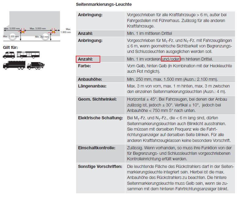

Sancezz hat am 15.05.2010, 23:31:ist es eigendlich erlaubt die nur vorne einzubauen? oder müssen die dann auch hinten eingebaut sein?!
Ja ist erlaubt (siehe Bild - ECE R48). Ich hab meine auch nur vorne. Bei meinen ist auch ein Gutachten dabei, wo das ganze auch noch mal bestätigt wird. :)

Seitenmarkierungsleuchten darf man übrigens auch als Seitenblinker benutzen (am normalen PKW). Dafür wären die US-Module ganz praktisch. :)
Bei M1-Fz. und N1-Fz., die < 6 m lang sind, dürfen Seitenmarkierungsleuchten auch Blinklicht ausstrahlen. Sie müssen mit derselben Frequenz wie die Fahrtrichtungsanzeiger auf derselben Seite blinken. Für alle anderen Kraftfahrzeugklassen keine besondere Vorschrift.

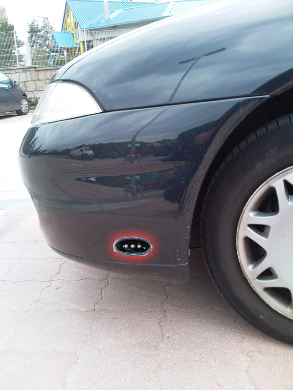

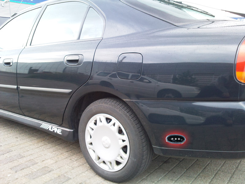

so hab einfach mal des schnell fotografiert wäre das ideal ?
falls ja muss ich dann die stoßstange abmontieren wenn ich fertig bin um die kabel nach oben zu ziehen `?
denk mal vorne kann man das mit nem draht i-wie machen aber hinten ?
wenn ihr wollt könnt ich sogar ein tut draus machen ^^ mit fotos beschreibung schritt für schritt usw..
