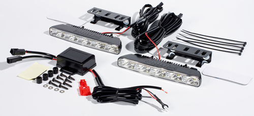

Die Optik ist aber nicht grad sooo der Hammer. Sieht aus wie die Standartdinger die es auch für 100 Euro mit ABE gibt. Philipps ist aber sicher ne andere Qualität.

Also zugelassen sind sie auf alle Fälle. Solche Hersteller bauen meist nichts was keine Zulassung hat, und das lassen sie sich bezahlen. Sind vom Aufbau ähnlich wie die Hella oder inPro Module. Die haben auch einen ähnlichen Preis.
Brauchste nur mal auf den Seiten von Hella, InPro gucken.
Weitere zugelassene Leuchten im mittleren Preissegment findest du bei Dectane und DevilEyes bzw. massenhaft bei eBay.
Wichtig ist das sie ein E-Prüfzeichen und ein RL-Zeichen auf der Abschlussscheibe haben, dann sind sie auch zugelassen (gemäß der Norm ECE R87). Voraussetzung ist auch der korrekte Anschluss der Leuchten (sowohl elektrisch als auch von der Position am Fahrzeug).
Einfach mal ein paar Seiten vorher mit reinschauen, da steht das schon oft drinne. Übrigens ich hab auch Zugelassene drinne, brauchste nur mal auf meiner Nickpage gucken. :)
Übrigens ne extra ABE gibts meist nicht dazu, die Zeichen auf der Streuscheibe müssen reichen.
