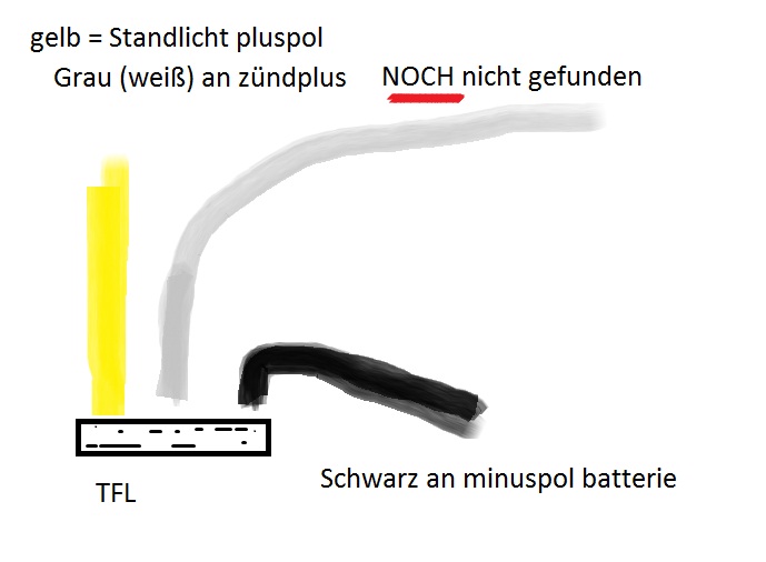

167/216 10.06.2010, 08:14
Da die gezeigten TFLs sich dimmen únd auf Standlichthelligkeit gehen, müssen die originalen Standlichter deaktiviert werden. Dann ist es zulässig (also einfach die originalen Birnen rausmachen und gut ist).
Allerdings gelten wenn die Standlichtfunktion genutzt wird, andere Anbauvorschriften. Dann müssen die Leuchten mind. 350mm über Boden befestigt sein.
Wichtig ist das die Schaltung korrekt ist. Die meisten Prüfer/Kontrolleure sehen über eine nicht ganz korrekte Anbauposition hinweg allerdings sollte die Schaltung stimmen.
Also keine Schalter dazwischen hängen etc. Das TFL soll sich selbständig ein und ausschalten sonst ist ja der Sinn verloren wenn man vergisst das Teil tagsüber einzuschalten.

168/216 10.06.2010, 17:30
also in den TFL ist das relais schon integriert
hab mal schnell mit paint es hingekritzelt wie ich die anschließe ;)
hmm weis selber noch nicht wie tief der cari im originalzustand is :S hoff es passt von der höhe weil ich des sonst nirgends einbauen kann :(
